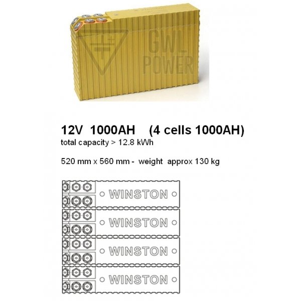

dIMbI4 Posted January 12, 2017 Posted January 12, 2017 dIMbI4 ага, ставят ) O_o это вообще дибил какой то)) одна распиленая варта с пакетами для моделек чего стоит)) Дядьки кто занимаются автозвуком и оффроадом вообще с ума сходят от лиотеховских ячеек. без проблем ходят годами и дикими емкостями по 400-1600ач в одни руки. Вставить ник Quote
sexst Posted January 12, 2017 Posted January 12, 2017 dIMbI4 ага, ставят ) Ибо нехрен такой колхоз делать. Утеплить нужно уберкачественно и поддержку требуемого микроклимата ячейкам организовать. Ну и вообще непонятно какого происхождения эти ячейки и какие условия для них допустимы. Вставить ник Quote
sol Posted January 12, 2017 Posted January 12, 2017 Знаю, тут на форуме есть те, кто юзают автомобильные АКБ в ИБП. Рассказали бы, как Ca/Ca аккумуляторы переносит разряд до 0% (10.5В), оные сейчас подавляющие большинство в продаже. Я юзаю. Три батареи по 8 шт аккумуляторов по 120 а\ч. До этого на прошлой работе таких пачек было шесть. УПСы Тенси 3 КВАр с внешними батареями 96 вольтей. Как переносят: Если разрядить до 10,5 и так оставить, то плохо переносят. Два-три дня и начинается потеря ёмкости. На старой работе с десяток циклов по три дня в течении двух-трёх лет и нет половины ёмкости. На новой работе такого не допускаю. Чтобы небыло света три дня, такого просто не бывает, ибо мы в здании торгового центра. Там сутки простоя на аренде стоят столько, что можно купить самосвал пальчиковых батареек дюрасел и запитаться от них. Поэтому, запускается ДГУ на 330 КВАр и мы сразу заряжаемся. Вся пауза 15-20 мин. Серверные даже "закипеть" не успевают. Раза три в год провожу калибровку встроенными средствами. Суть в разряде батарей до нуля штатной нагрузкой УПСов и последующем заряде. Для батарей это тренировка. И для меня показатель динамики. Пять лет - полёт нормальный. Ушло ~30% ёмкости. В обоих случаях батареи "RedBull" с красным злющим быком на этикетке. Вставить ник Quote
dIMbI4 Posted January 12, 2017 Posted January 12, 2017 без проблем ходят годами и дикими емкостями по 400-1600ач в одни руки. Одна ячейка LiFePO4 3.2V, 1000Aч, весит 40кг и стоит примерно 1300$, не колхоз. В автомобильную бортсеть 12В, 1000Ач, это надо отдельно прицеп с собой возить ) Ну и батарейка за 5000$ это 5. прям по приведенной тобой ссылке написано что 12в сборка весит 130кг. лиотеховские стоят судя по ценам сайта 53 900 за 770ач ячейку. Вставить ник Quote
sol Posted January 12, 2017 Posted January 12, 2017 прям по приведенной тобой ссылке написано что 12в сборка весит 130кг Дима, ну нельзя же так! Сборка 12В это 4 (четыре) ячейки по 3,2В, 3,2 х 4 = 12,8В Сборка вест 130 кг. 10 кг на перемычки конструктив и 120 \ 4 = искомые 30 кг. И свой конструктив навесить надо. Вот примерно 40кг на ячейку и выходит. Вставить ник Quote
dIMbI4 Posted January 12, 2017 Posted January 12, 2017 Да и фиг бы с ним, сильных проблем с весом там нет. плотность энергии существенная, надежность ячеек высокая. Факт что в автоспорте используются активно. Вставить ник Quote
sol Posted January 12, 2017 Posted January 12, 2017 Да-да-да-да-да! Они. Только корпус у них не полупрозрачный белый а серый такой. Как крыса. Может, чуть светлее. Вставить ник Quote
