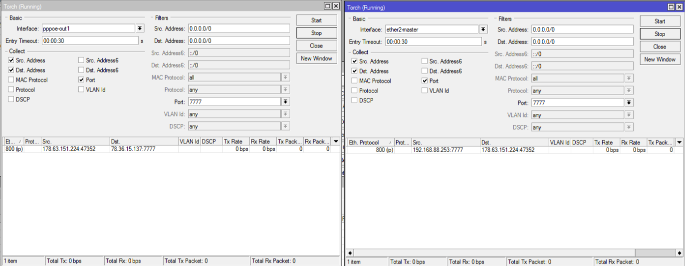

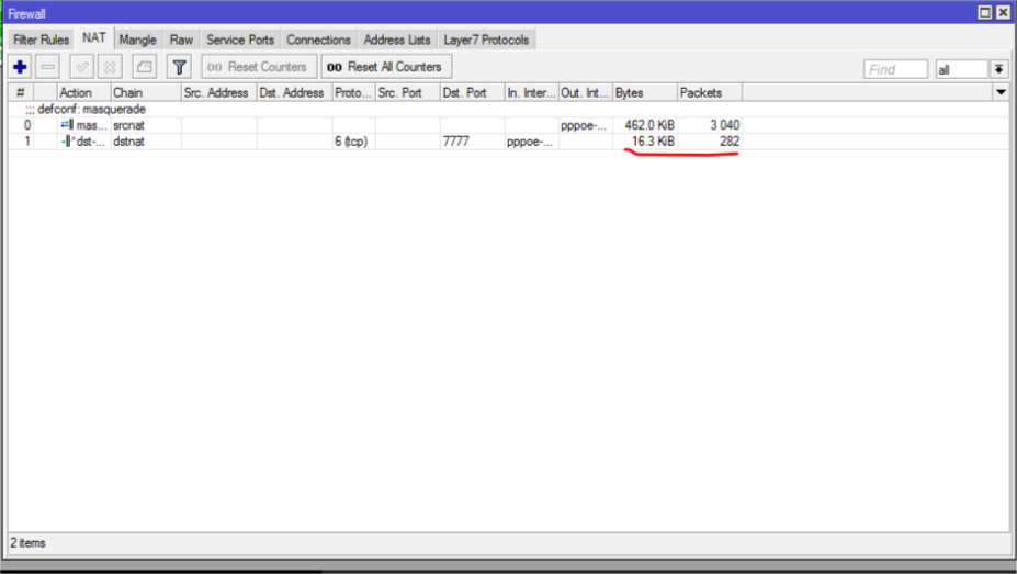

FStars Posted November 14, 2016 Posted November 14, 2016 (edited) Короче перелопатил порядка 50ти топиков про проброс портов в рунете и за его пределами. И один черт не работает. Собсна есть 951ый. Полностью дефолтный конфиг Home AP, изменено только подключение к ISP на PPPoE и настроена вайфайка. Сразу скажу что провайдер не блокирует порты. И сам хост тоже. До этого стояли разные аппараты и там все работало на ура. [admin@MikroTik] /ip firewall nat> print Flags: X - disabled, I - invalid, D - dynamic 0 ;;; defconf: masquerade chain=srcnat action=masquerade out-interface=pppoe-out1 log=no log-prefix="" 1 chain=dstnat action=dst-nat to-addresses=192.168.88.253 to-ports=7777 protocol=tcp in-interface=pppoe-out1 dst-port=7777 log=no log-prefix="" Собственно конфиг NAT вот такой. При проверке портов любым сервисом счетчики на правиле увеличиваются Однако как на мой нубский взгляд так TORCH показывает странную хрень во время проверки порта. на WANe то что было src становится dst на мастер порте, а src становится адресом хоста. Разве так должно быть? В итоге до хоста пакет не доходит Edited November 14, 2016 by FStars Вставить ник Quote

nkusnetsov Posted November 15, 2016 Posted November 15, 2016 (edited) FStars, чтобы вам смогли помочь, ответьте пожалуйста три вопроса: 1) адрес 192.168.88.253 на самом микротике прописан или это другое устройство в сети? 2) Если другое устройство, покажите идущую с него трассировку маршрута до 8.8.8.8. 3) Подключаться пробуете на 178.63.151.224:7777 откуда? Из той же локалки 192.168.88.0/24 ? Edited November 15, 2016 by nkusnetsov Вставить ник Quote
