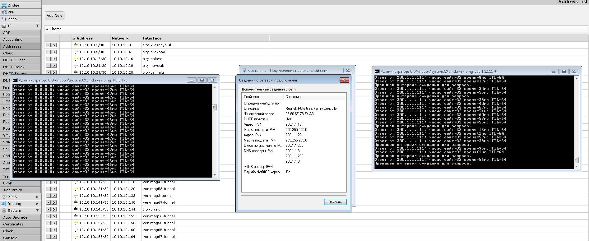

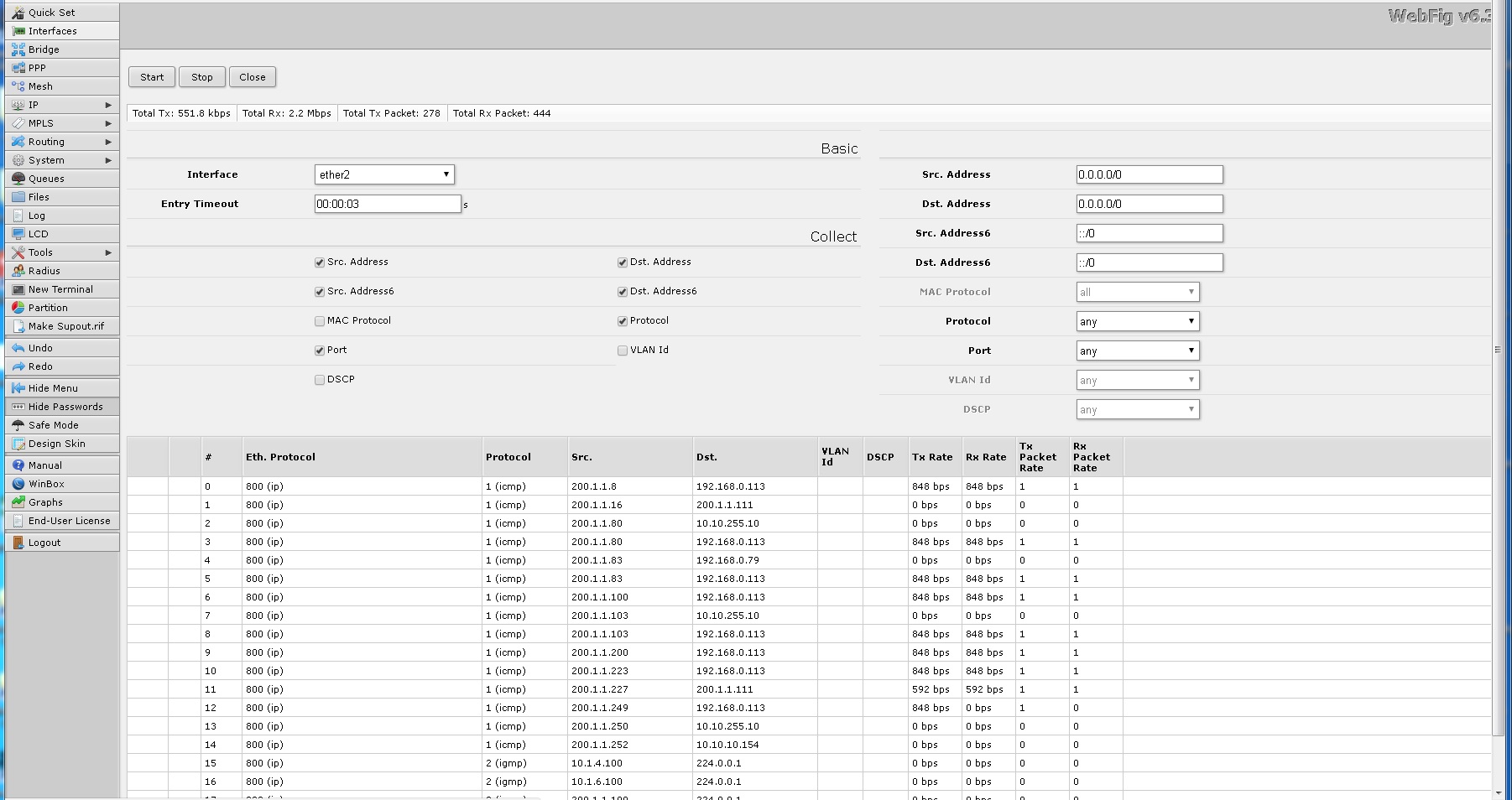

Доброго дня с четверга приключилась беда. Не могу понять в чем и как кроется решение.
Микро, 3 интерфейса смотрят во внешку, 2 от 1го провайдера и 1 от другого.
В один прекрасный момент начинаются просадки по пакетам. задержки, потери.
Интерфейс 1 - провайдер а основной - через который натим инет в локаль и на котором сидят магазы находящиеся на провайдере а через ГРЕ
инт 2ой - локальный
интерфейс 3ий уходит вланом, натит на фряху за ним
инт 4 - другой провайдер, использую для туннелирования с магазами сидящими на нем-же
С определенного момента начались непонятные провалы.
Связь через фряху - на ура - т-е мой комп тыкается на шлюз - фряху, та через 2ой интерфейс на 3 порт микротика, далее по влану на провайдера и в глобал.
Пинги с интерфейсов 1-3 на глобал и с глобала - идеальные.
Затык с локальным интерфейсом.
Гашу порты провайдера - 0 реакции, оффаю все туннели - 0 реакции.
Откидываю фряху - пинги на интерфейс < 1 секунды.
Подключаю фряху по локальному инту - короткий промежуток времени все работает гладко, после этого интерфейс опять начинает забиваться.
В арп таблице значений от 40 до 400 в зависимости от времени суток.
Загрузка КПУ - незначительная, загрузка интерфейса - незначительная.
Уже и не знаю как дорыться до правды - в чем засер интерфейса. Нужен овермайнд
