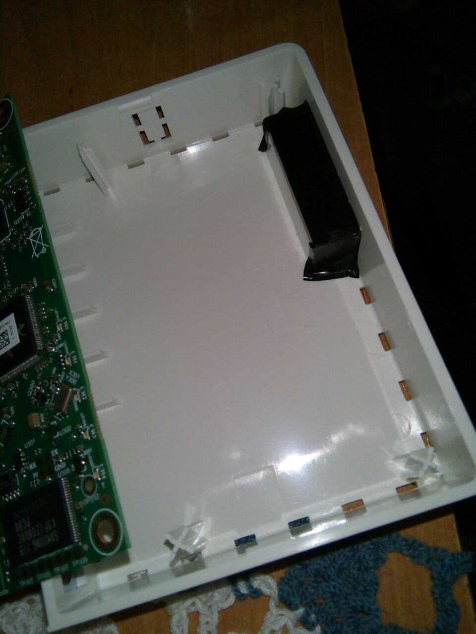

vnkorol Posted November 14, 2016 Posted November 14, 2016 Подскажите, можно софтварно их загасить, или только изолентой заклеивать? Вставить ник Quote

belokuriha Posted November 15, 2016 Posted November 15, 2016 Либо разобрать и выпаять диоды , либо закрыть их черной изолентой . Вставить ник Quote
vnkorol Posted November 15, 2016 Author Posted November 15, 2016 Либо разобрать и выпаять диоды , либо закрыть их черной изолентой . насколько я понял, там диоды на плате и световоды. вот прямо на плате и заклею... Вставить ник Quote
