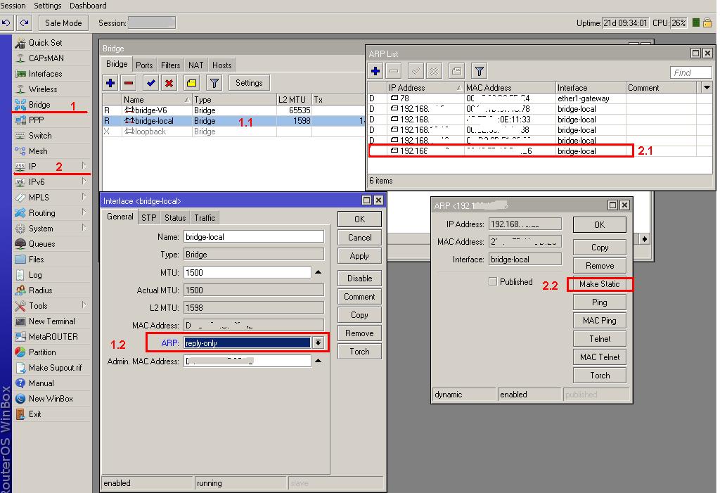

Если у клиентов IP прописан статически, руками, то проще всего поступить так:
1) На своем бридже включить режим arp reply-only
2) В таблицу ip->arp внести руками, либо через "make static" записи сопоставления клиента и провайдерского шлюза IP-MAC.
Тогда сколько бы клиент не пытался подделать IP у него это не проканает.
Из минусов - при смене оборудования клиентом или провайдером изменится его MAC и надо будет внести самостоятельно правку в таблицу ARP
