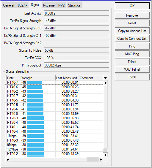

Аналогичная ситуация и у меня.
Давно пользуюсь MikroTik RB2011UiAS-2HnD. Проблем с WiFi никогда не было ни с одним устройством, подключенным к роутеру.
Недавно приобрел телефон Lenovo P2 и он подключается к точке (настроена только N) на канальных скоростях Tx Rate: 54Mbps, Rx Rate: 150Mbps-40MHz/1S/SGI.
И соответственно, скорость скачивания не превышает 20-21 Мбит. Отдача в районе 40 Мбит. Через эту точку (точнее HotSpot) "прошло" много устройств, в том числе и телефонов, никогда проблем не возникало.
Телефоны, с какими я тестил обычно качали 60-70 Мбит в обе стороны.
Перепробовал всевозможные настройки WiFi - от сброса, до экспериментов с разными параметрами в расширенном режиме. Пробовал играться и с каналами, и с шириной каналов, и с мощностью передатчика, и т.д. Качество сигнала на клиенте Tx/Rx CCQ: 101-109%. Все равно больше 54Mbps на прием нет.
Причем этот же телефон Lenovo P2 с роутерами D-Link, TP-Link, Asus и т.д. работает отлично, на скорости ~70 Мбит в обе стороны.
Не пойму в чем может быть дело.
Все вышеописанное пробовал на двух роутерах RB2011UiAS-2HnD и одном hAP_lite_classic_RB941-2nD с разными ROS v6.38.5 и v6.39rc72. Ситуация - аналогичная. Более 54 ни в какую.
Edited by dizzy
Как CCQ может быть более 100%?

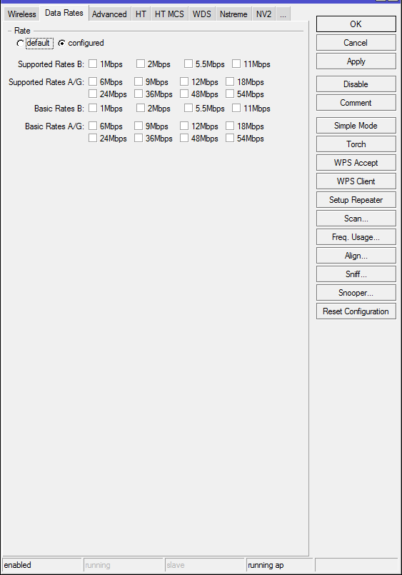

Тут все решается просто - видите канальную 54М - отключаете в Data Rates все галочки и оставляете только на HT MCS - смотрите, подключается ли телефон, или нет. Если подключается, то он должен работать уже только на скоростях N режима, в противном случае он подключаться вообще не будет.
CCQ скачет от 80 до 109%

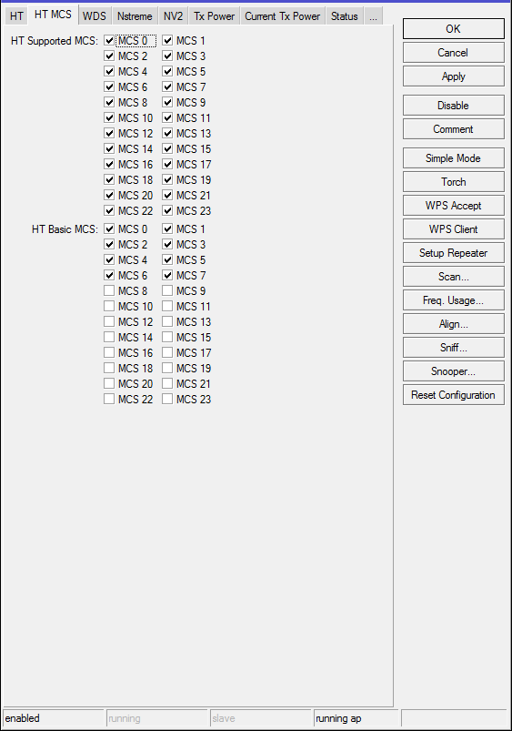

Далее отключаю в Data Rates все галочки и оставляю только на HT MCS:
post-126020-058475100 1492437705_thumb.pngpost-126020-060371100 1492437724_thumb.png
В итоге телефон теряет точку и не видит ее вообще.
Edited by dizzy

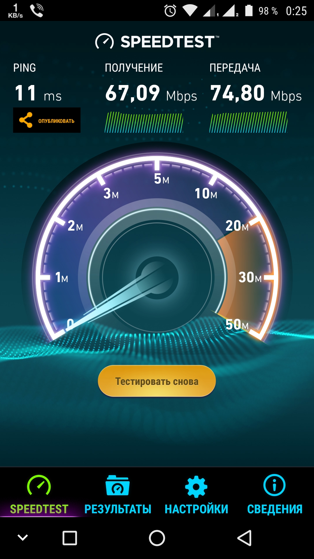

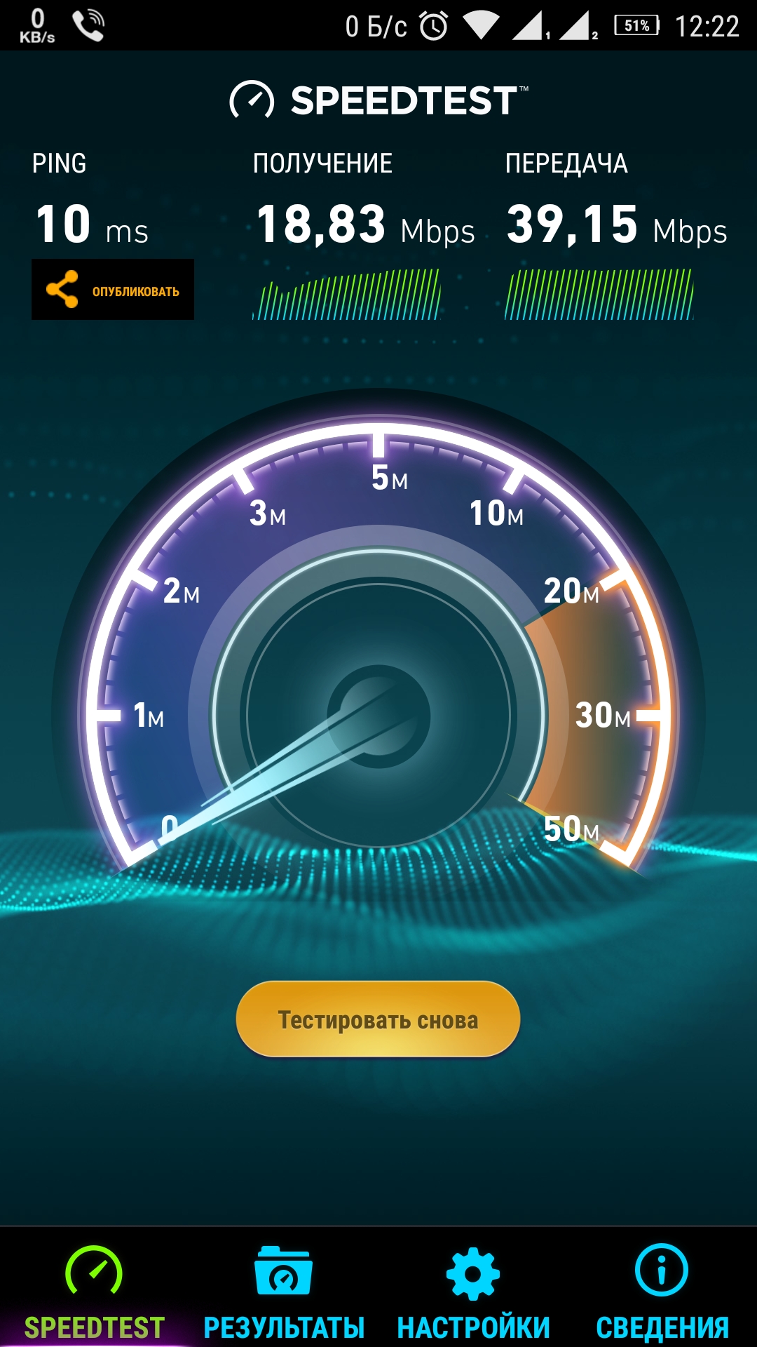

Допустим, но почему тогда этот же телефон со всеми другими роутерами (TP-Link, Asus, Zyxel и т.д.) и даже с самыми дешевыми Д-Линками держит скорость 70-80 Мбит в обе стороны?
MikroTik RB2011:
D-Link DIR-300 (5-ти летней давности):
ПС. Нашел сейчас на Хотспоте еще одно устройство на андроид, что-то усердно качающее. И подключено оно на канальных скоростях Tx Rate: 54Mbps, Rx Rate: 72,2Mbps-20MHz/1S/SGI. По маку пробивается SONY. Скорее всего телефон, который тоже плохо дружит с Микротиком RB2011.

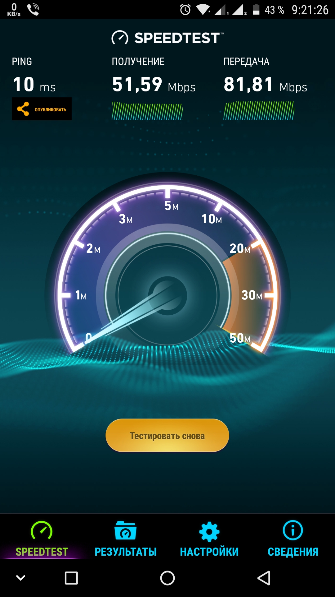

Сейчас достал старенькую точку DAP-1150/B1, тупо воткнул её в RB2011, замерил:
