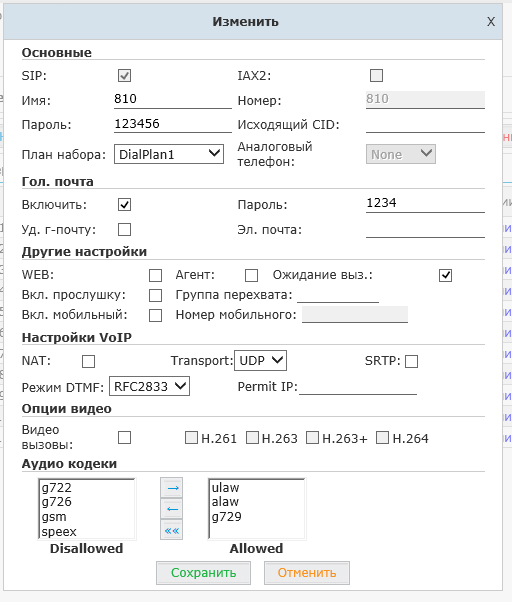

2. В номерах добавил номер - галка напротив SIP, указан номер, пароль, галка NAT снята.

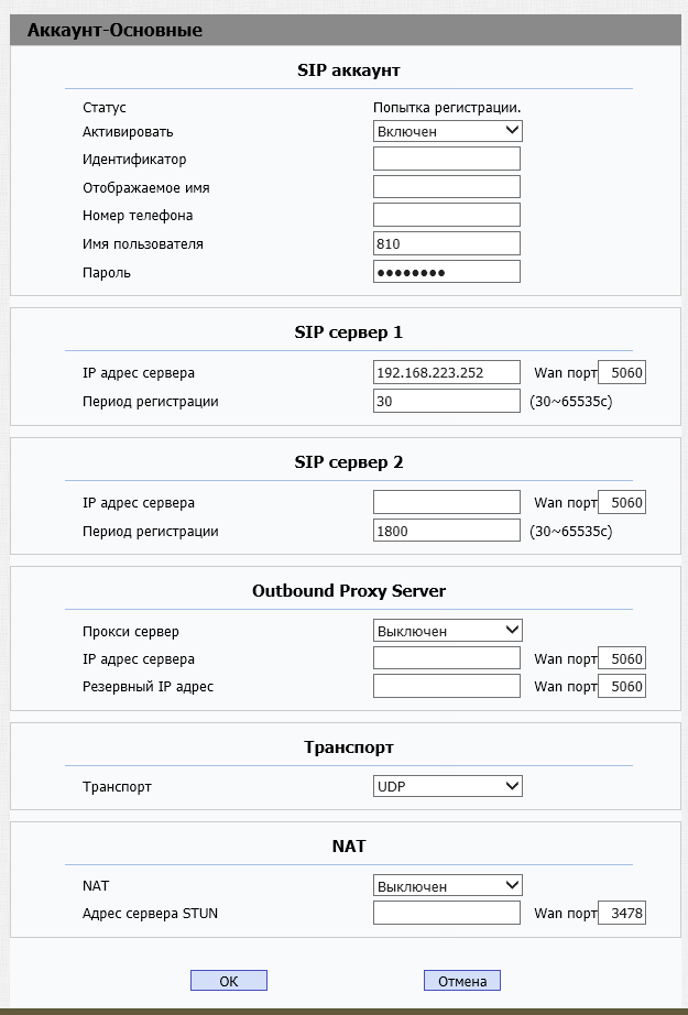

1. Прописал логин, пароль и адрес сервера.

Покажите конфигурацию аккаунта на телефоне, покажите конфигурацию внутреннего номера на атс.
На астериске есть возможность снять лог в момент регистраций, звонков и т.д Подключитесь к атс по ssh(используйте логин root и пароль 8 последних символов мак адреса вашей станции) и выполните команду asterisk -vvvvvvvr затем повторите попытку регистрации с телефона.
Скрины настроек во вложениях.
