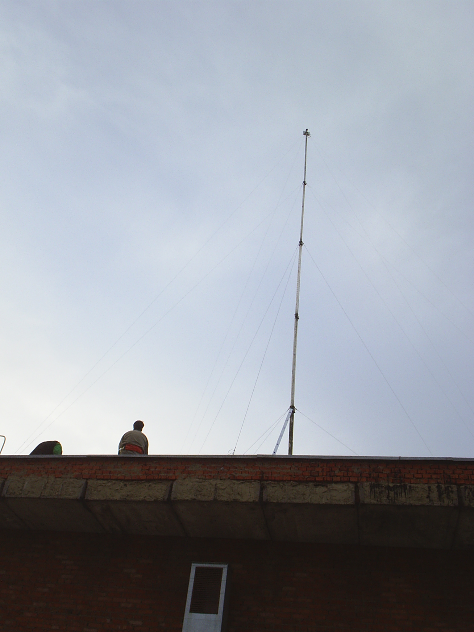

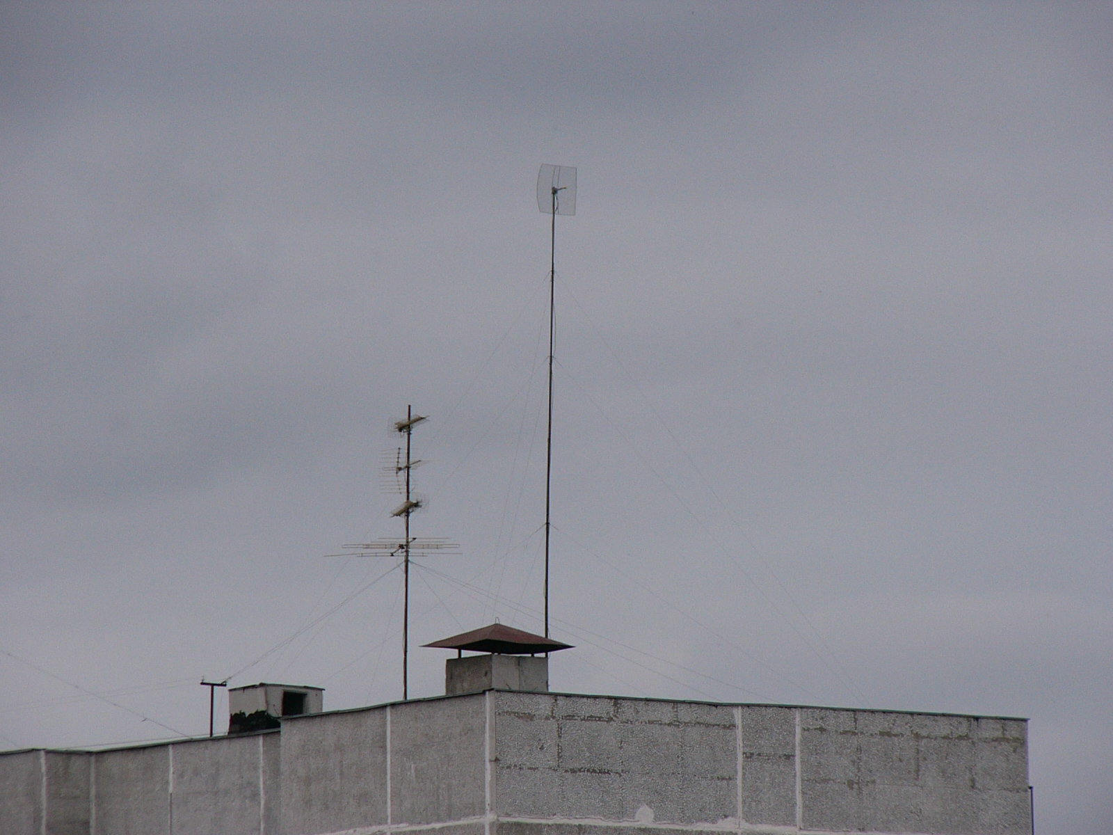

ilia_2s Posted November 8, 2016 Posted November 8, 2016 А ветром их не будет колбасить? Вставить ник Quote
shinta Posted November 9, 2016 Author Posted November 9, 2016 мачты будут, но Френель все равно будет частично перекрыт, что лучше, 2.4 или 5? Вставить ник Quote
EShirokiy Posted November 9, 2016 Posted November 9, 2016 ilia_2s, не будет, если оттяжки нормально сделать. Вставить ник Quote
Saab95 Posted November 10, 2016 Posted November 10, 2016 А ветром их не будет колбасить? Там проблема не с ветром, а с наведением. Т.к. физически залезть на верх нельзя, наведение осуществляется в опущенном положении, и, возможно, после выдвижения мачты, корректируется длиной оттяжек. Поэтому очень узконаправленные антенны на такие мачты лучше не ставить. надо сделать линк 4 км, на расстоянии 1-1,5 лесополоса, Френель частично перекрыт лесополосой, есть вариант, поделитесь опытом? Надо купить самые сильные антенны, смонтировать и проверить получается ли хоть какой-то сигнал на приеме, дальше уже смотреть по месту. Как предварительный вариант, по карте со спутника определить направление, установить ориентиры на местности и с крыш сфотографировать этот лес с максимальным увеличением с каждой стороны. Если лесополоса широкая и ее рубить не целесообразно, можно установить пассивный ретранслятор на опоре, которую прямо на дереве и закрепите. Вставить ник Quote

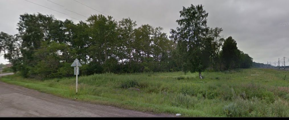

SNSheriff Posted November 10, 2016 Posted November 10, 2016 Saab95 в принципе согласен...юстировка узконаправленных антенн на больших мачтах дело долгое и нудное...рубить лес или не дадут или запросят ОЧЕНЬ много денег, не вариант... shinta чтоб на путом месте не толочь воду.... дайте фото с двух сторон и разрез трассы по рельефу, тогда будет о чем говорить, пока задача сильно размыта Вставить ник Quote
shinta Posted November 10, 2016 Author Posted November 10, 2016 (edited) вот, так все же что лучше 2.4 или 5? там где будет линк, полоса погуще Edited November 10, 2016 by shinta Вставить ник Quote
PLZ2 Posted November 11, 2016 Posted November 11, 2016 да у вас там не сильно, бензопила вам в помощь) Вставить ник Quote
Saab95 Posted November 11, 2016 Posted November 11, 2016 Это не лесополоса, а снегозадержание / шумозащита железной дороги. Договариваться с кем-то бессмысленно по этому поводу. На практике, если антенны с каждой стороны расположены достаточно высоко, то подобные преграды на пути линка не особо влияют, т.к. радиоволны могут обогнуть их сверху. Вставить ник Quote
VlasovVV Posted November 12, 2016 Posted November 12, 2016 (edited) примерно через такую же полосу работают два нанобриджа в 2,4 ггц, расстояние 1300 метров. Зимой выдают 80 мбит, летом (когда листва на деревьях) от 25 до 60 мбит в среднем. (когда дождь пройдет, и намокнут деревья, то сигнал становится еще хуже, но минимум 20-25 мбит держит) Edited November 12, 2016 by VlasovVV Вставить ник Quote
