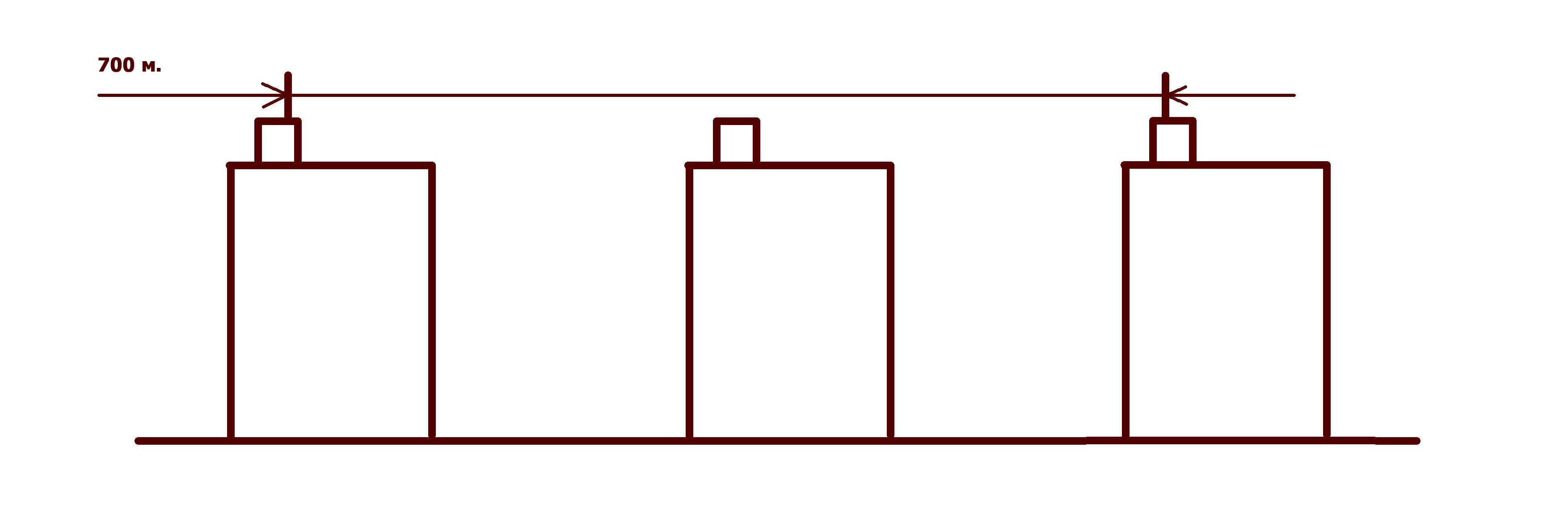

Добрый день. Вопрос вот в чем, есть 3 одинаковых здания одинаковой высоты с будками на крыше. Задача создать линк с 1 здания до 3 минуя второе здание. Сварил трубостойки высотой 2 метра приобрел два Радиомоста PowerBeam M5-400. из препятствий только кончики деревьев в один слой и та самая будка на втором здании размером 2х2х2 (выход на крышу) расстояние окало 700 м. высота зданий окало 20 метров (чертеж прилагаю, извините за мой фотошоп))). Заранее спасибо за помощь
Edited by marat-209
В случае, если бы не было деревьев, то достаточно обеспечить порядка трёх метров между линией и верхушкой мешающей будки.
Возможно, стоит рассмотреть смещение антенн по горизонтали, чтобы миновать будку.
Не забудьте про рельеф местности - точно ли находятся на одном уровне все три здания?
А вот с деревьями уже хз. Пробуйте.
Высота рельефа точно одинаковая. С будки первого здания видно будку третьего здания. А со смещением антенн не подумал. В крайнем случаи так и сделаю. тогда точно будет около 3 метров над уровнем крыши второго здания
