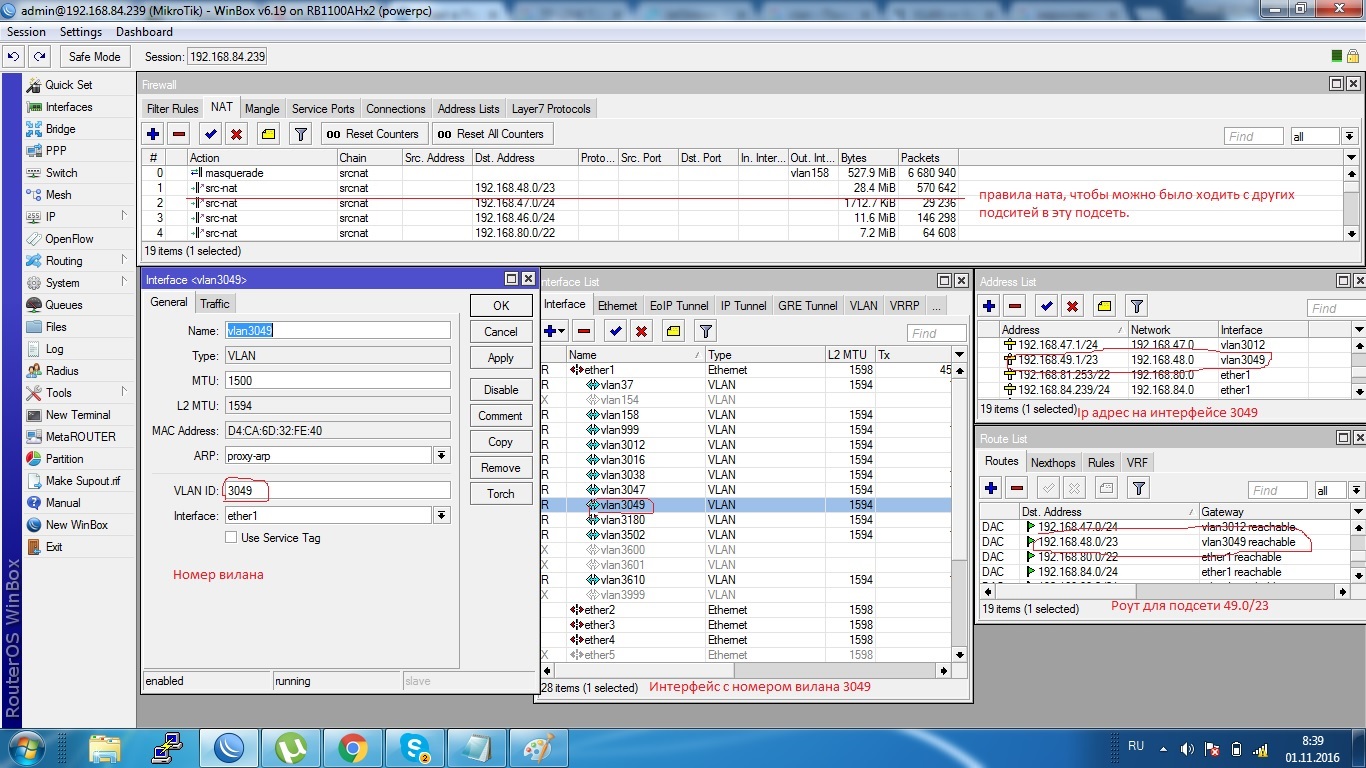

Вкратце это метка в кадре обозначающая широковещательный домен т.к. если порт 1-3 настроен антегом(без тега) с вланом 101 и подключены клиенты то они будут видеть друг друга как через обычный свич, и порт 4-6 будут настроены влан 102 то клиенты этих портов будут видеть друг друга, но не видеть клиентов с портов с виланом 101 да же если у них будет одна и та же подсеть.
Влан можно подать транком и принять транком т.е. на один порт подать как влан 101 так 102. В основном ставят маршрутизатор который уже по L3 маршутизирует подсети.
На примере микротика покажу скрин все настроено статикой без труда можно развернуть DHCP.
