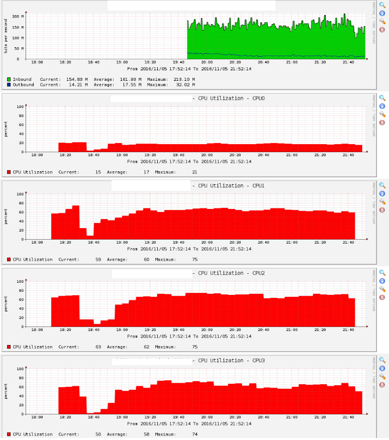

wifin00b Posted November 6, 2016 Posted November 6, 2016 (edited) Поставил вместо x86 AMD 2 x 1.9mhz который был загружен на 50-60% Абонентов порядка 300 человек, тарифы 3,5,10,20 мбит. Статик + dhcp. Крутиться шейпер, нат Почему-то cpu0 нагрузку не берёт на себя, как остальные - а так вполне адекватный лоукост на замену тазов Edited November 6, 2016 by wifin00b Вставить ник Quote

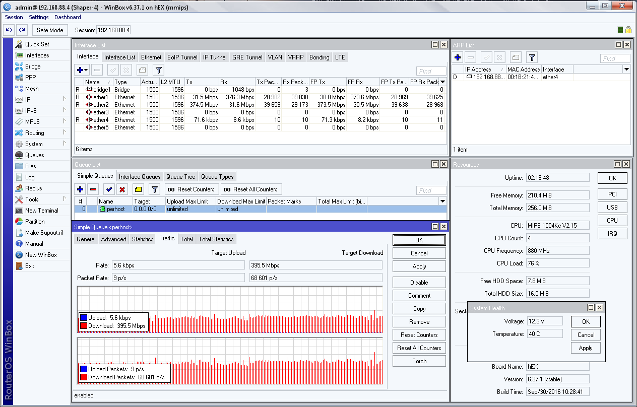

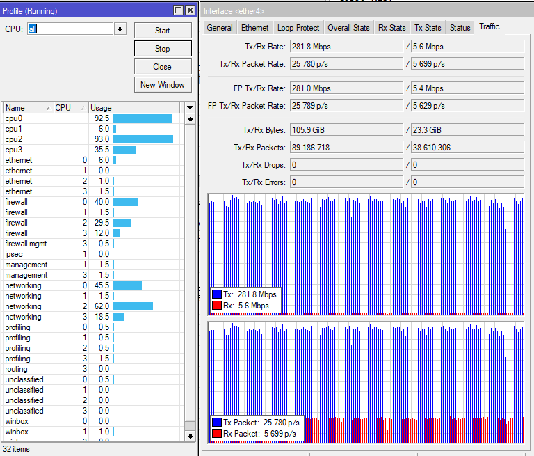

andryas Posted November 7, 2016 Posted November 7, 2016 Ради хохмы включил сабж мостом между брасом и бордером. Одна очередь с PCQ. Клиентов онлайн около 400, тарифы 10 мегабит, NAT-а нет. Как для офисной железка будет неплохая. Софт сырой. На заводской прошивке ушёл в ребут через минутки две. Обновился до последней. Заработал... до первого ковыряния интерфейса (поменял advertise и отключил лупдетект): после чего интерфейс "умер". Ни холодный ни горячий ребут не помог. Только сброс в дефолт. Часа 2 уже работает. Скриншот прилагаю. Минимальна задержка через бридж 0.3-0.4 ms, при указанном трафике корпус роутера греется примерно до 37 градусов на столе. 560 packets transmitted, 559 packets received, 0.2% packet loss round-trip min/avg/max/stddev = 0.302/0.795/3.455/0.545 ms Итог: без фаервола около 400 мегабайт живого трафика (в пике, бридж, без деградации) для него максиум, т.е., в зависимости от тарифов, 200-400 среднестатических юзверей. Но, вначале, пускай допилят софт. З.Ы. Говорить о змене тазика очень преждевременно, за бриджем стоит i5 с freebsd, где вся терминация и шейпинг. Нагрузка примерно такова: CPU 0: 0.0% user, 0.0% nice, 1.5% system, 7.5% interrupt, 91.0% idle CPU 1: 0.0% user, 0.0% nice, 3.0% system, 13.4% interrupt, 83.6% idle CPU 2: 0.0% user, 0.0% nice, 0.0% system, 11.9% interrupt, 88.1% idle CPU 3: 0.0% user, 0.0% nice, 3.0% system, 9.0% interrupt, 88.1% idle Чтобы заменть вот этот тазик, потребуется десяток вот таких бутербродов. А тазику-то года 2. Вставить ник Quote

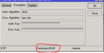

McSea Posted December 3, 2018 Posted December 3, 2018 (edited) 31 minutes ago, alcool said: Вопрос, где обещанные 200 мбит? как проверить используется ли аппаратное шифрование? Так в чистом IPsec и есть. Хотя у вас и для туннелей поверх IPsec маловато получается, эти конкретно не проверял, L2TP поверх дает порядка 120 мбит/с. Я кстати всегда тестирую клиент-клиент, не будете же вы гигабайты трафика между самими роутерами гонять ? А btest сам так прилично процессора кушает, чем уменьшает доступные ресурсы на оббработку трафика. Используется ли аппаратное шифрование, можно увидеть в свойствах SA (IP/IPsec/Installed SAs). Edited December 3, 2018 by McSea Вставить ник Quote
