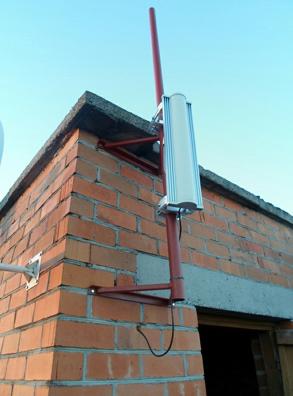

Мне интересно, на сколько большие сети строят провайдеры на Базовых Станциях от МикроТик, это уровень города? района? области? края ? Речь идет о десятках БИ или о сотнях, а может о тысячах БС ?

Сут то в песок или куда? Имеется ввиду, что только на убунтушках покрывают города и села?, а тик тут и рядом не стоит?
