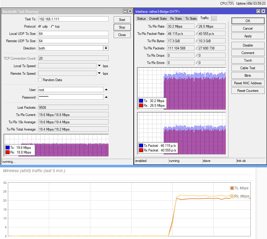

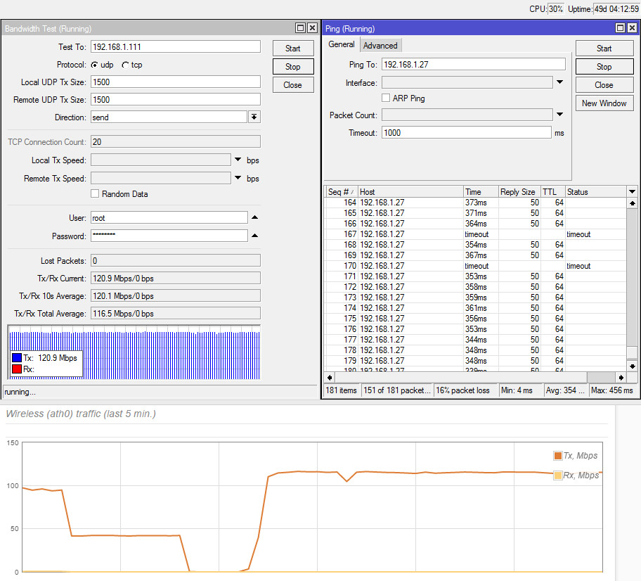

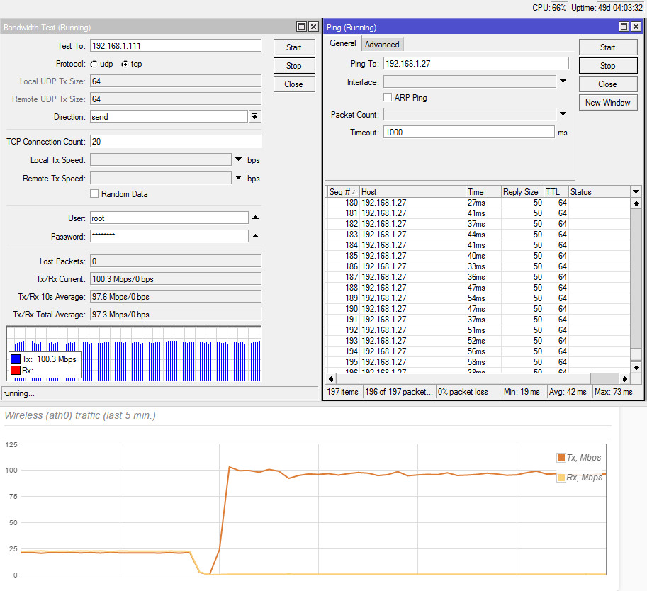

В России появились устройства АС-стандарта от LigoWave - пока только два сектора и два CPE с усилением антенны 15 и 20 dBi. Единственное место, где возможно было их попробовать - линк 10 км. Я прекрасно понимал, что для устройства даже с усилением антенны в 20 dBi это слишком большое расстояние, особенно для АС-стандарта. Сделал несколько тестов в 20 и 40 МГц. Порадовала пакетная производительность (более 80 тыс. pps).
Условия - полностью открытая зона Френеля, с одной стороны эфир относительно чист (уровень помех -85...-90), с другой есть небольшой уровень помех (до -80). Сигналы -67...-69. Выходная мощность - 30 dBm. В 80 МГц результаты оказались похожими на 40 МГц, но там уже не было свободного участка с такой полосой и около 45 МГц спектра "лежали" на помехе с уровнем около -70.
Ниже результаты в 20 МГц.
