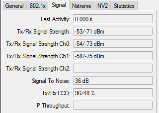

Добрый вечер ув. коллеги. Возникла следующая проблема : есть база с радиокартой r52n-M. Клиенты SXT Lite 2, подключили недавно нового клиента, у него наблюдается сильный перекос по сигналам. Расстояние от базы до клиента 1300м, видимость прямая. Клиентская антенна установлена на франтоне дома. Подскажите может кто-нибудь сталкивался с подобным? Впервые вижу такое, хотя в 50 метрах от этого клиента есть еще клиент, но у него сигнал -67/-66 при мощности 16dbm. Грешу на паленный радиомодуль в лайте 2.

Так нужно поставить другую железку, а потом грешить основательно на паленный передатчик.
Логично, но пока еще нет такой возможности, поэтому и спрашиваю может кто-нибудь сталкивался с подобным. За 100+ установленных лайтов 2, это первый случай с таким косяком..

Фото с места монтажа не помещало бы в сторону БС.
90% проблемы с радио модулем в SXT, встречались с таким несколько раз. Увы, но Микротиковцы после производства не проверяют работу радио модуля, по части энергетики сигналов.
Вот с коробки та же проблема, ставили изначально на клиента 2км от БС, не заводился вообще линк, пришлось поставить на клиента 400м от БС, как то так.

Я бы в таких случаях взял заведомо исправный комплект у клиента, что в 50 метрах, и попробовал бы на нем, или наоборот.
Сразу станет ясно что делать! Так ловят льва в пустыне - делят ее пополам, где льва нет, там и искать не надо...

Мы поставили другой новый SXT И все отлично заработало.
