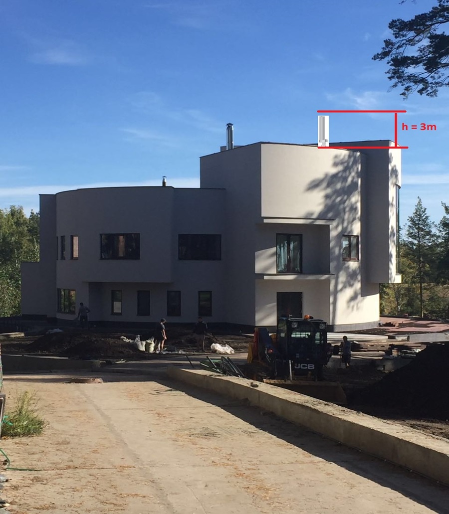

VIGOPO Posted October 27, 2016 Posted October 27, 2016 (edited) Добрый день! Уважаемые знатоки, прощу помощи в решении проблемы, приобрели антенну AMO-2G13 и точку доступа UAP-Outdoor+ для покрытия зоны wifi в коттеджи, чтобы потом на неё завесить видеонаблюдение. Хотелось бы уточнить как должна закрываться зона по всей плоскости, просто когда используем антенну и точку, скорость макс 1-2мбита, когда используем стандартные антенны то скорость 20Мбит! Антенна стоит на крыше коттедж, для покрытия большой зоны. Подскажите решение проблемы? Где стоит антенна изобразил на фото, от съёмки до дома порядка 100 метров! Edited October 28, 2016 by VIGOPO Вставить ник Quote
SSD Posted October 27, 2016 Posted October 27, 2016 Добрый день! Уважаемые знатоки, прощу помощи в решении проблемы, приобрели антенну AMO-2G13 и точку доступа UAP-Outdoor+ для покрытия зоны wifi в коттеджи, чтобы потом на неё завесить видеонаблюдение. Хотелось бы уточнить как должна закрываться зона по всей плоскости, просто когда используем антенну и точку, скорость макс 1-2мбита, когда используем стандартные антенны то скорость 20Мбит! Антенна стоит на крыше коттедж, для покрытия большой зоны. Подскажите решение проблемы? Где стоит антенна изобразил на фото, от съёмки до дома порядка 100 метров! Вы видимо не попадаете в диаграмму направленности антенны, от этого и проблема со скоростью. Меняйте высоту подвеса антенны. Вставить ник Quote
VIGOPO Posted October 27, 2016 Author Posted October 27, 2016 Вы видимо не попадаете в диаграмму направленности антенны, от этого и проблема со скоростью. Меняйте высоту подвеса антенны. Спасибо за комментарий, скажите в какую сторону подвес изменять выше задирать? На какую примерно высоту? Вставить ник Quote
slv700 Posted October 27, 2016 Posted October 27, 2016 Добрый день! Уважаемые знатоки, прощу помощи в решении проблемы, приобрели антенну AMO-2G13 и точку доступа UAP-Outdoor+ для покрытия зоны wifi в коттеджи, чтобы потом на неё завесить видеонаблюдение. Хотелось бы уточнить как должна закрываться зона по всей плоскости, просто когда используем антенну и точку, скорость макс 1-2мбита, когда используем стандартные антенны то скорость 20Мбит! Антенна стоит на крыше коттедж, для покрытия большой зоны. Подскажите решение проблемы? Где стоит антенна изобразил на фото, от съёмки до дома порядка 100 метров! Вы видимо не попадаете в диаграмму направленности антенны, от этого и проблема со скоростью. Меняйте высоту подвеса антенны. Высота подвеса омни антенны в такой схеме не имеет никакого значения, должна нормально работать с клиентами, находящихя вплотную от стены дома (пусть даже в 3 этажа) где стоит антенна и само собой на дальности 100 метров. В данном случае антенна 13 дБи видимо собирает помехи с домашних вайфай точек 2.4 Ггц со всей округи. И для задачи видеонаблюдения с аплоад трафиком да и для обычного доступа юзеров само выбранное устройство доступа мягко скажем не совсем удачное. Для этой задачи нужна точка доступа Outdoor 5 ГГц ( точнее двухдиапазонная 2.4 и 5 Ггц AC c band steering) . И надо смотреть сколько может быть concurrent юзеров на AP и сколько камер и какой битрейт каждой камеры. Вставить ник Quote

slv700 Posted October 29, 2016 Posted October 29, 2016 Сам понимаешь разницу в помехе -85 и -77 дБи в аплинке когда от смартфона Uplink сигнал -75 ДБм и UL 16QAM1/2 если без помех? Или нужны обьяснения? да КЭП конечно нужны ибо и от смарта полезный сигнал вырастит на те же дб в аплинке......, а вот то что он вырастит на смарте в довн да еще и без помех..... так что не все тут однозначно не смотря на то, что дочь офицера тут вещает. Разница в антенне omni 13 дБи и 5 ДБи в ширине основного луча ДН. Поэтому получается что с высоты 2 или 3-х этажного дома по угу места на клиента на дальности примерно метров 100 метров у этих двух антенн будет примерно одинаковое усиление ( учитывая что будет работа на боковых лепестках ДН 13 дБи), а на дальности примерно метров 50 у антенны 5 дБи будет усиление даже больше , поскольку клиент попадает в ее основной луч ДН . С другой стороны, антенна 13 дБи , как всем нам известно, светит ( и собирает сигналы) на многие километры вокруг в пределах своего основного луча ДН и она собирает помехи со всех точек доступа wi-fi вокруг ( особенно с таких, которым для повышения дальности пионеры поставили также мощные всеправленные антенны типа 13 дБи). Радиус действия антенны 5 дБи намного меньше. Поэтому получается, что на близкой дальности при работе на боковых лепестках ( по углу места) ДН и особенно в условиях помех, более мощная OMNI антенна часто дает хуже результат, чем менее мощная по усилению , но имеющая более широкую ДН по углу места антенна. Собственно , это явление мы и наблюдаем у ТС. Вставить ник Quote
Constantin Posted October 29, 2016 Posted October 29, 2016 на многие километры вокруг в пределах своего основного луча ДН и она собирает помехи со всех точек доступа wi-fi вокруг направление основного лепестка у них одинаково если, что, и помехи они собирают одинаково и расстояние тут не при делах....., а диаграмма в вертикале - да разная Радиус действия антенны 5 дБи намного меньше. а вот это заявление это перл это в аналы. вместо всего бреда что вы тут написали не проще указать ТС, что у него антенна установлена не правильно, ее просто задирать высоко не нужно для начала. хотя грамотные люди это сказали в самом начале. Вставить ник Quote
slv700 Posted October 29, 2016 Posted October 29, 2016 Радиус действия антенны 5 дБи намного меньше. а вот это заявление это перл это в аналы. Удивительно, что есть люди, которые считают что радиус и вообще зона покрытия сервисом AP c антенной 5 дБи ничем не отличается от 13 дБи. не проще указать ТС, что у него антенна установлена не правильно, ее просто задирать высоко не нужно для начала. Конечно высота размещения омни антенны особенно с высоким усилением имеет значение. Это известно и это, как вариант, было сказано в самом начале. Но по моему мнению в данном случае высота три этажа -10 метров или два этажа 6 метров- это не те высоты,которые имеют в данном конкретном случае значение. Есть другие факторы, которые вызывают наблюдаемый у ТС противоречивый эффект в работе клиента с AP на разных по усилению антеннах. Это надо просто принять во внимание, тоже как вариант. Вставить ник Quote
