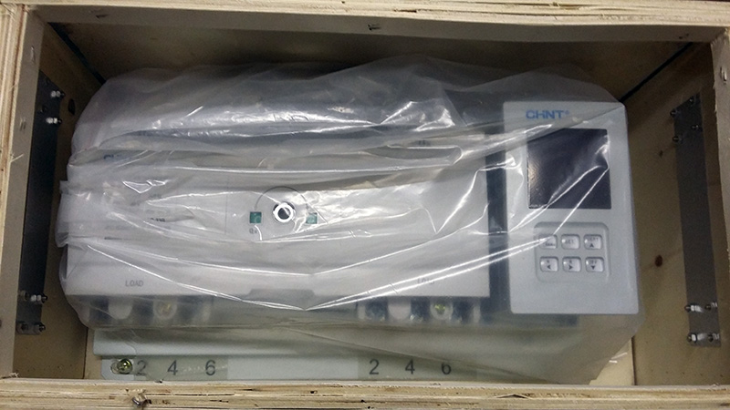

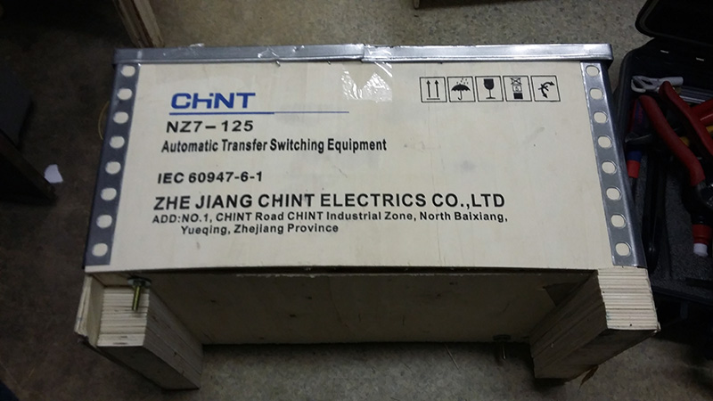

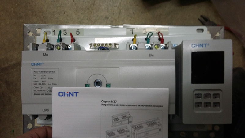

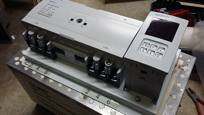

Долго выбирал, наверно год. В итоге выбор пал на CHINT NZ7.
Уж не знаю кто посоветовал, может даже на форуме прочитал.
В сети есть довольно внятный ролик этой вундервафли
Сегодня привезли.
2016-10-25 19.27.14.jpg 2016-10-25 19.30.06.jpg 2016-10-25 19.35.41.jpg 2016-10-25 19.40.04.jpg

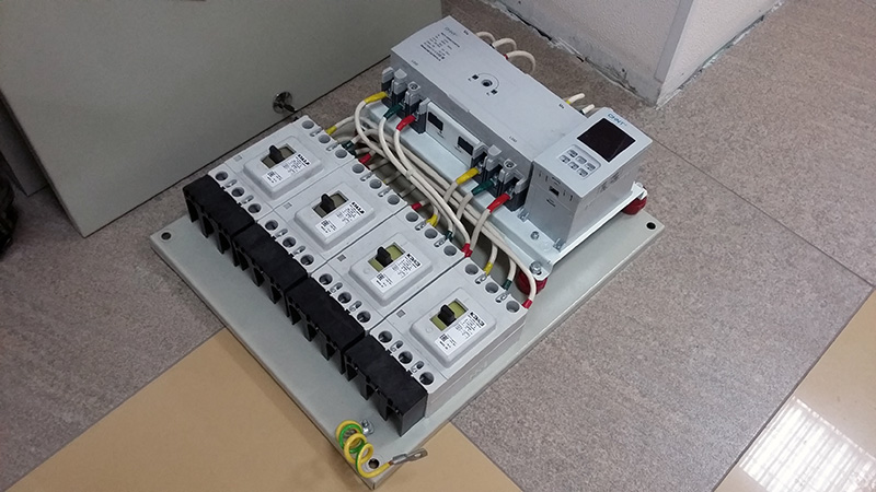

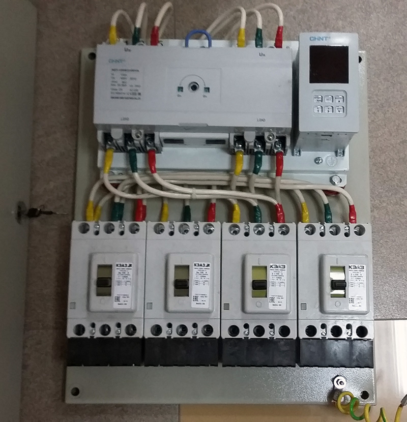

Завтра буду думать как установить. Я взял две штуки. У нас на каждый этаж в здании персональный ввод с разных ячеек ТП приходит.
Межу двумя этажами - две перемычки. Хочу серверные двух этажей перекинуть обоюдно на АВР.
Че как получится, отпишу.

Не люблю я моноблоки. если один компонент выйдет из строя, надо всё менять. Мне больше нравится вариант, например, ABB OTM + контроллер сети или хотя бы реле напряжения типа РНПП-311М. Кстати, РНПП нашего (российского) производства очень многими энергетиками признан более надёжным, чем АББ-шные и Шнайдеровские варианты.
Хорошее железко, в одном проекте у заказчика установлено 12 штук на(по 2шт на объекте, Ввод1, Ввод2, ДГУ)
На одном "стрессовом" нагрузка на фазе 30А щелкает раз 20-30 в неделю... (объект находится на отшибе в деревне)
Работает второй год... Работает...
Разбирал хоть и пластмасса но добротно сделано...
Заменить какой либо компонент без проблем можно т.е. из двух(одно зип) одно собрать можно...
Он выглядит моноблоком, а на самом деле разбирается в части и у них на сайте можно все купить в разборе.
zoro подтвердил.
