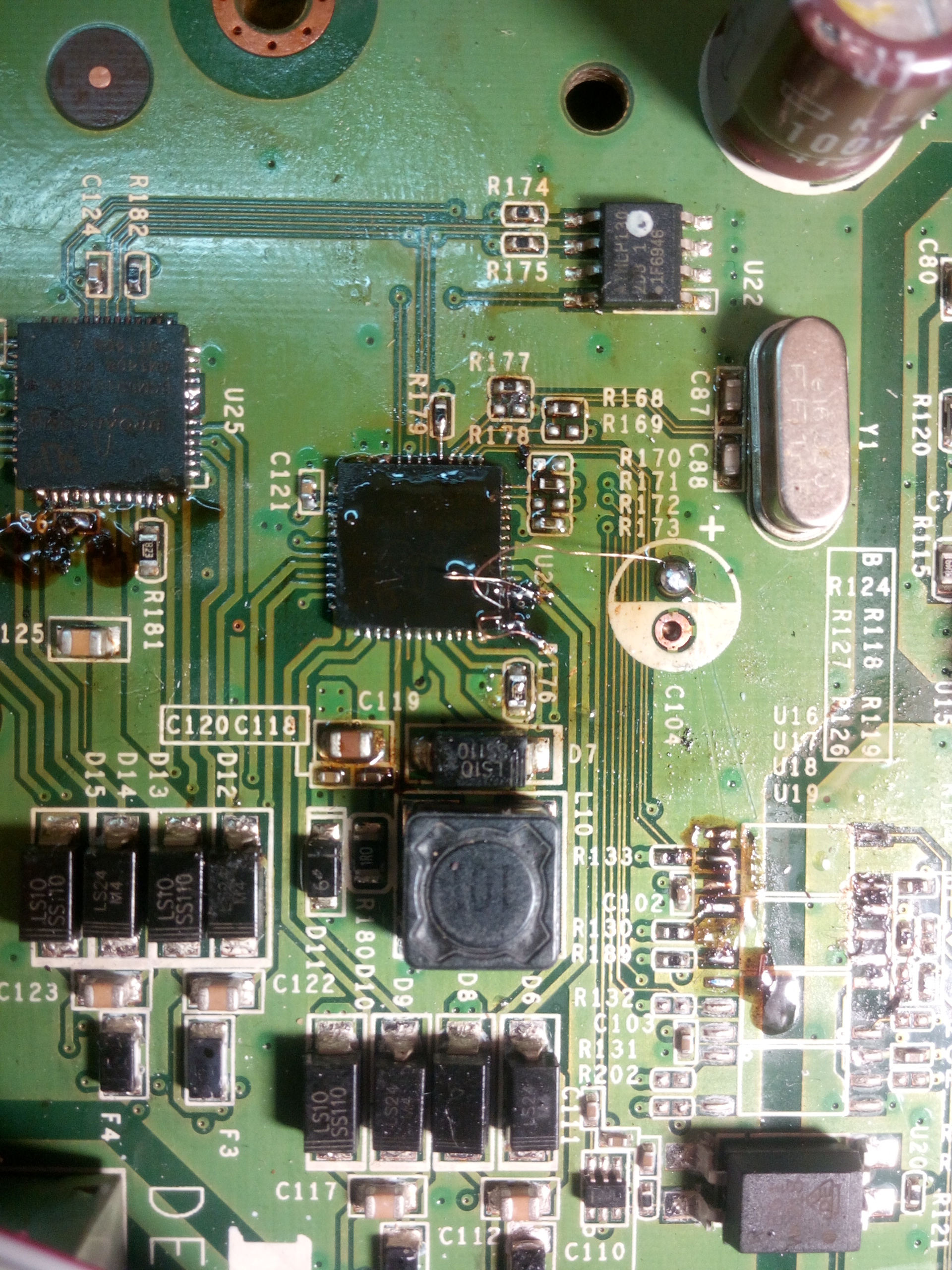

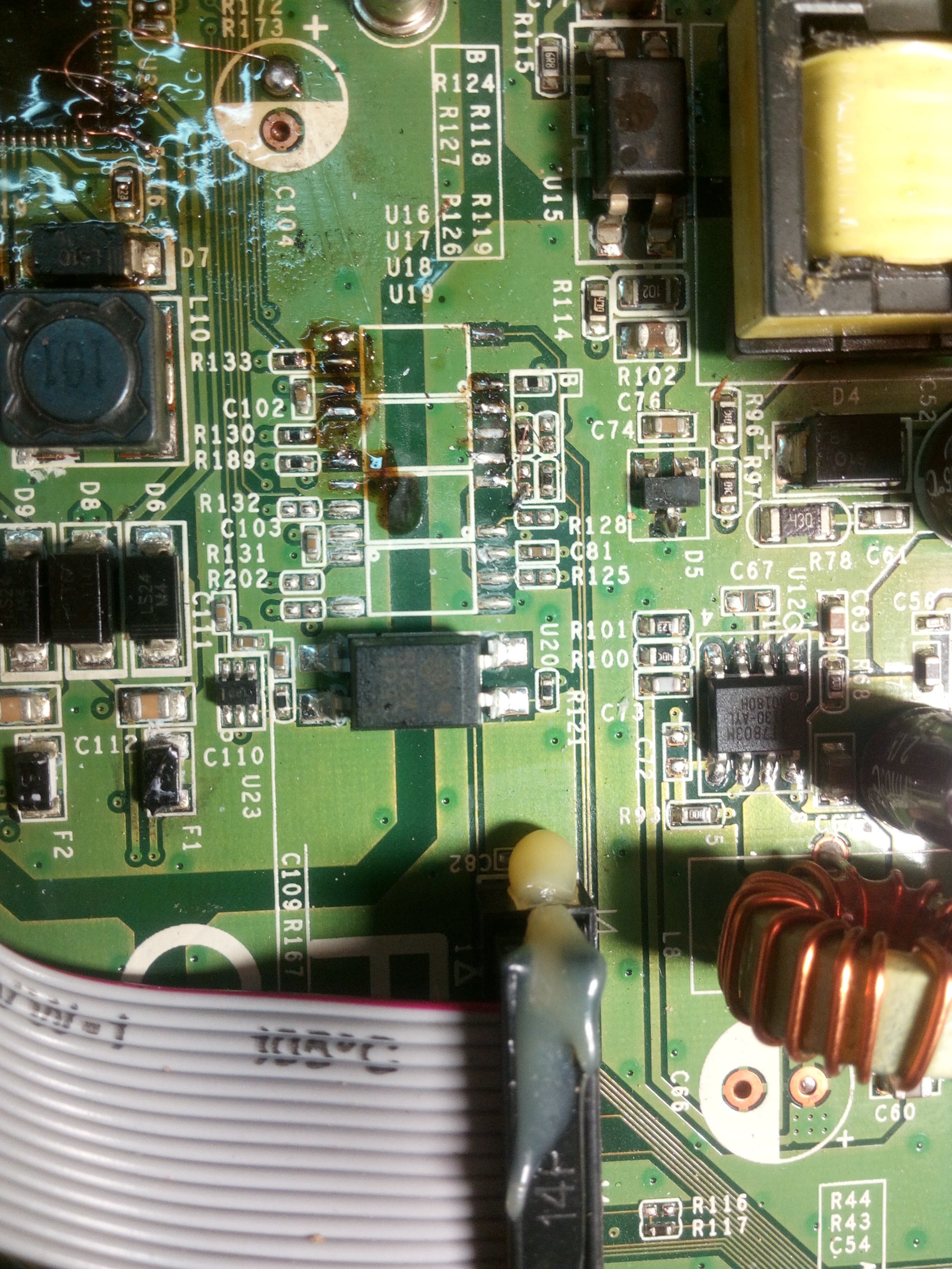

belokuriha Posted October 26, 2016 Author Posted October 26, 2016 24cxx только на POE преобразователей . Фото покажу сейчас . Микросхемы запаял , востановил то место где прогорело , но толку нет. Снял оптроны - с проца сигнал улетает на оптрон. Вот фото. оптопары на время снял. Вставить ник Quote
sol Posted October 26, 2016 Posted October 26, 2016 Я именно такое не колупал. Для начала, фото платы крупно. Вставить ник Quote

belokuriha Posted October 27, 2016 Author Posted October 27, 2016 Я именно такое не колупал. Для начала, фото платы крупно. фото могут только по частям , что бы видно элементы Вставить ник Quote
