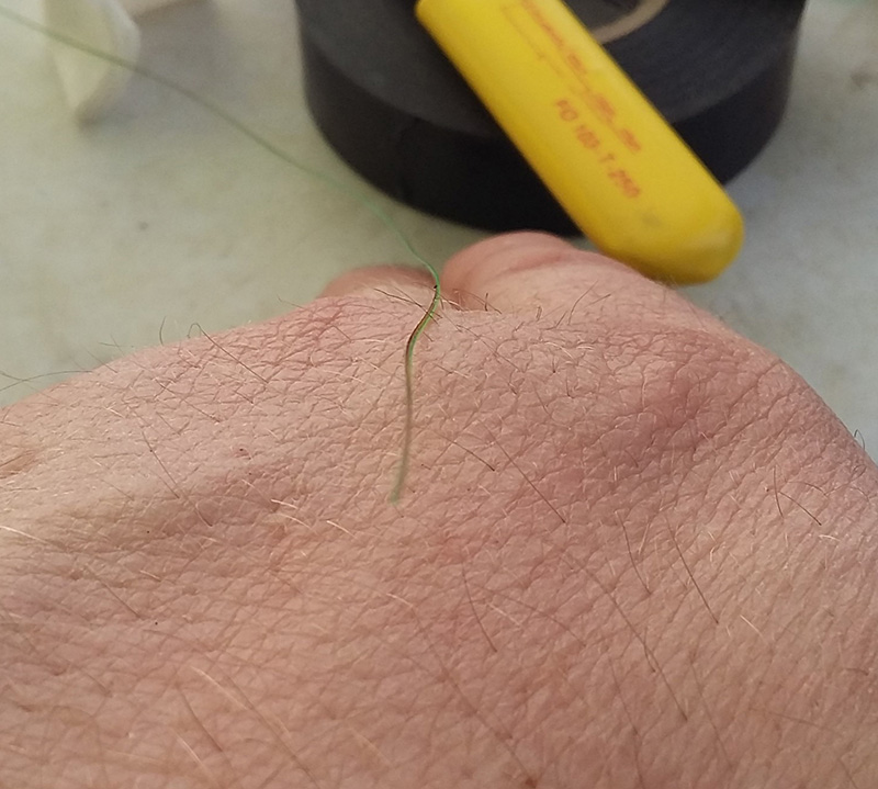

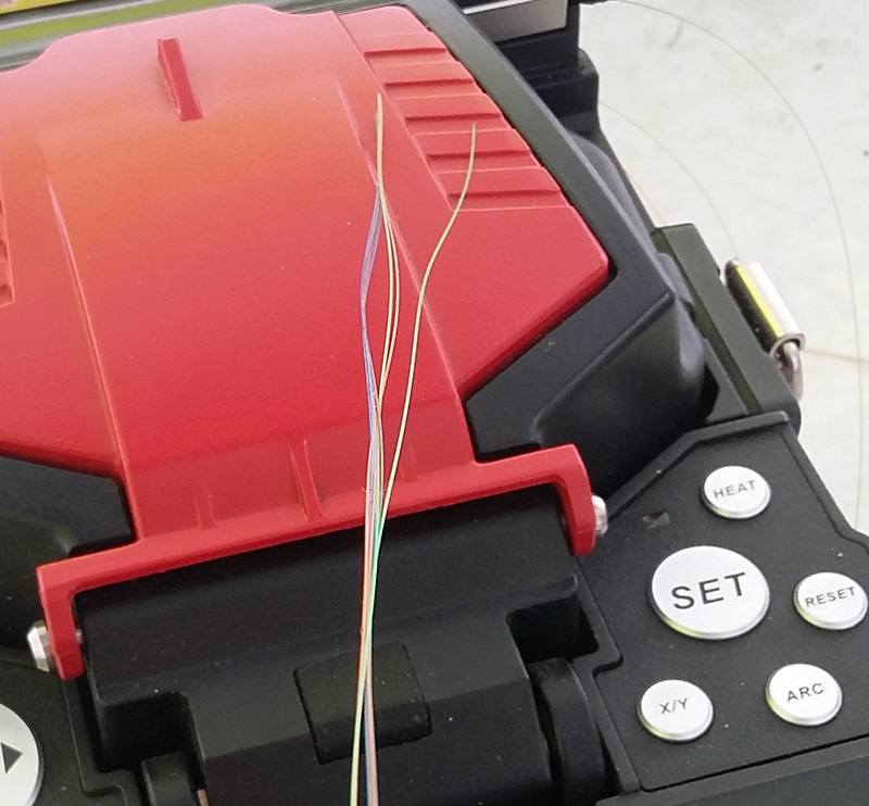

Пришла катушка кабеля. Смонтировали, вскрыли модули - удивились... Начали варить. Варится в "нули". Рефлектометр никаких аномалий не видит в линии. Но там и строительная длина короткая. Кроме неудобства закладывания в скалыватель и в сварку ничего больше не вылезло.
Отправил на завод фотографии

Технолог "включает режим Ивана" - типа я не протер гидрофоб, или неправильно стриппером лак снимаю. Я говорю какой, блин стриппер, волокна в лаке еще. Он ни в какую. Волокна не наши, Corning такое присылает, мы только в краску загоняем и упаковываем. Вобщем не слышит меня или не хочет слышать.

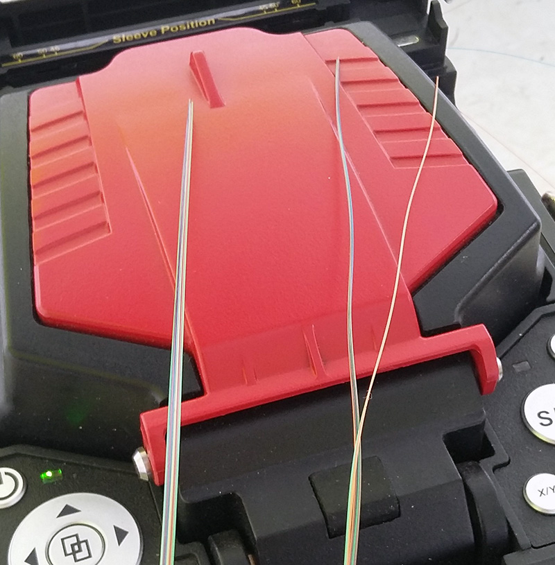

Отправляю вот такую фотографию.
Тут говорю волокна из вашего старого кабеля, а рядом из нового.
Через час перезванивают из Corning. Просят дать доступ к кабелю. Отправят спеца с приборами посмотреть на волокна. Говорят аномалия какая-то. Хотят под микроскопом посмотреть на волокна. Завтра жду в гости...

Шаг повива волокон совпадает с шагом повива модулей. При снятии метра лака волокно выпрямляется. Со слов представителя - на заводе просто нет ничего, способного термически нагрузить волокна, т.к. у них температура плавления порядка 2000 градусов. А вот начудить с линией окраски могли запросто. Очень похоже на то, что лак (пигмент) при покраске не успел застыть (там у/ф затвердевание происходит) и волокна сразу пошли в работу на экструзионную линию по изготовлению модулей. После упаковки в модуль и сворачивании повива для упаковки в оболочку лак высох и сохранил свою текущую форму. Почему так вышло будут разбираться на заводе.
