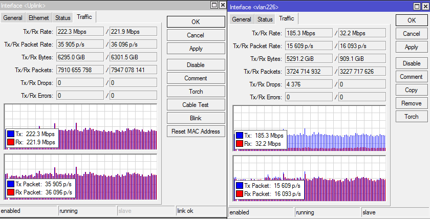

Вышестоящий выделил мне порт 1GB для подключения и в одном физическом порту untagged приходит интиернет и влан 226 уходит на CCR (между железками OSPF по каналу того-же оператора)
сейчас у меня куплено 300 мб. и в чысы пик CCR показывает, что канал нагружается порядка 250-260 мб, а канал UPLINK который смотрит в интернет под 300 и начинается деградация канала и пинг между узлами выростает от 1 мс до 10 с таймаутами.
Так вот вопрос- Это нормальная практика так использовать порт. Так как такое ощущение, что я порядка 50 метров недополучаю, так как графики канала от CCR до сервака разнятся в 50 мб примерно.
Прошу помощи или объяснения.
Edited by Avanta-telecom
заметил такую штуку: Если сложить входящий и восходящий трафик на интерфейсе 226 (он смотрит в сторону CCR) то получается примерно тот трафик который на интерфейсе UPLINK. Получается что исходящий от CCR железка считает на интерфейсе как в мир. А так как на этом интерфейсе стоит ограничение со стороны аплинка и я получается упираюсь в полку. Попровьте меня так ли это ?

Иногда при не правильной настройки шейпера, на устройство приходят запрошенные данные, которые потом дропаются или уже не имеют актуальности, по этой причине и появляются подобные расхождения.
