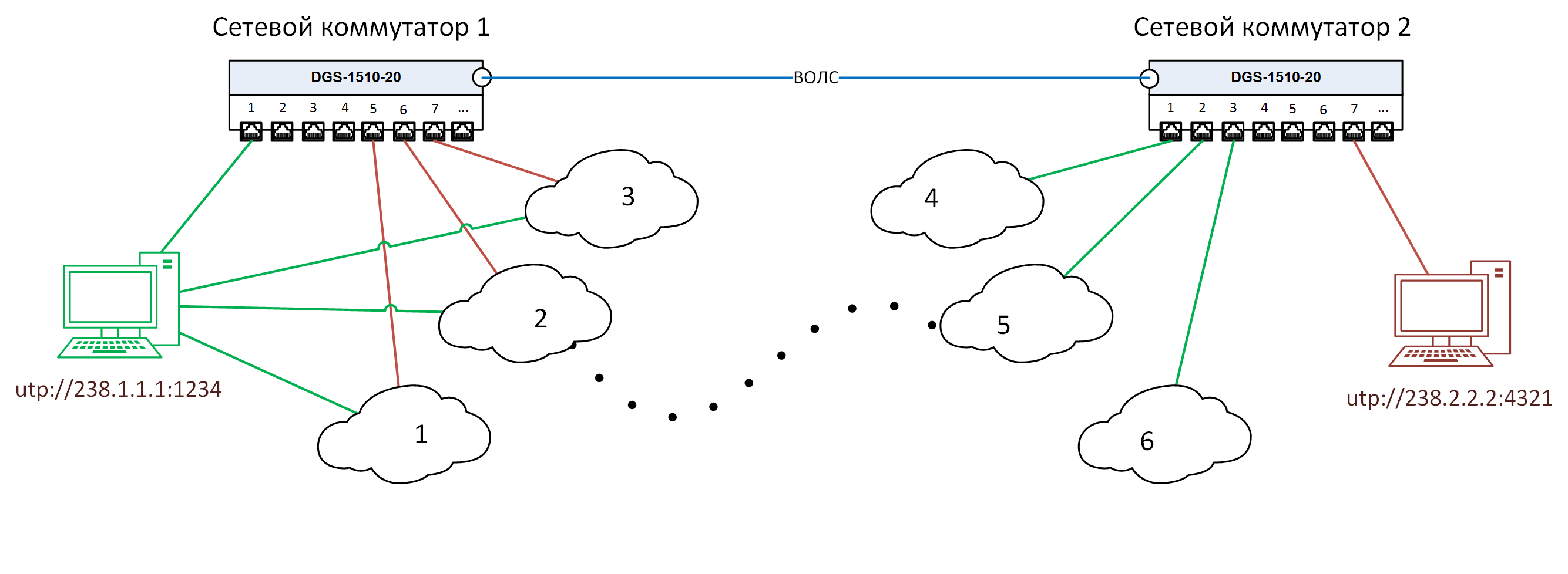

Доброго времени суток! Помогите разобраться в теории и практике :) Для меня мультикасты и виланы пока тяжелы для понимания :) Настроить точка-точка для трансляции получается, а вот углублённо копнуть уже умишка не хватает :(
Нужно сделать так, как на картинке:
В одном здании стоит один коммутатор, в другом здании другой. Соединены они через WDM SFP по оптике (прямая жила) на 17/1 и 17/2 портах соответственно. Возле 1 коммутатора стоит некий медиасервер, генерирующий мультикаст udp://238.1.1.1:1234 и соединён с портом 1/1 коммутатора 1, возле второго коммутатора стоит другой медиасервер выдающий другой мультикаст udp://238.2.2.2:4321 и подключен в порт 7/2 коммутатора 2.
Первый коммутатор раздаёт в разные сети мультикаст ВТОРОГО сервера, а второй коммутатор раздаёт в разные сети мультикаст ПЕРВОГО сервера. Так же первый сервер раздаёт свой мультикаст в сети от первого коммутатора. Сети 1-5 мне неподвластны. В них могут быть (и точно есть!) свои мультикасты, могут пересекаться IP и т.д. Возможен даже вариант, что сети каким-то образом и между собой соединены... На первом сервере тоже есть свой коммутатор, который мне тоже неподвластен (как и первый сервер). В моей вотчине только оба коммутатора, оптика, второй сервер и сеть №6.
ЗАДАЧА: Сделать так, чтобы это всё работало, и сети не мешали друг другу. И чтобы сети 1-3 не видели ОТ МОЕГО КОММУТАТОРА 1 мультикаст с первого сервера, а сети 4-6 не видели мультикаст второго сервера. Ну и друг друга сети тоже видеть вообще не должны. Из сети №6 я должен управлять обоими коммутаторами и вторым сервером.
Правильно ли я понимаю, что нужно каждый порт в коммутаторах загнать на свой VLAN? Но где потом указывать какой VLAN куда должен идти? Или это вообще по-другому делается? Подскажите хоть в каком направлении рыть, кроме Гугла и Яндекса :)
Может в стек оба коммутатора соединить? Это поможет упростить решение задачи?

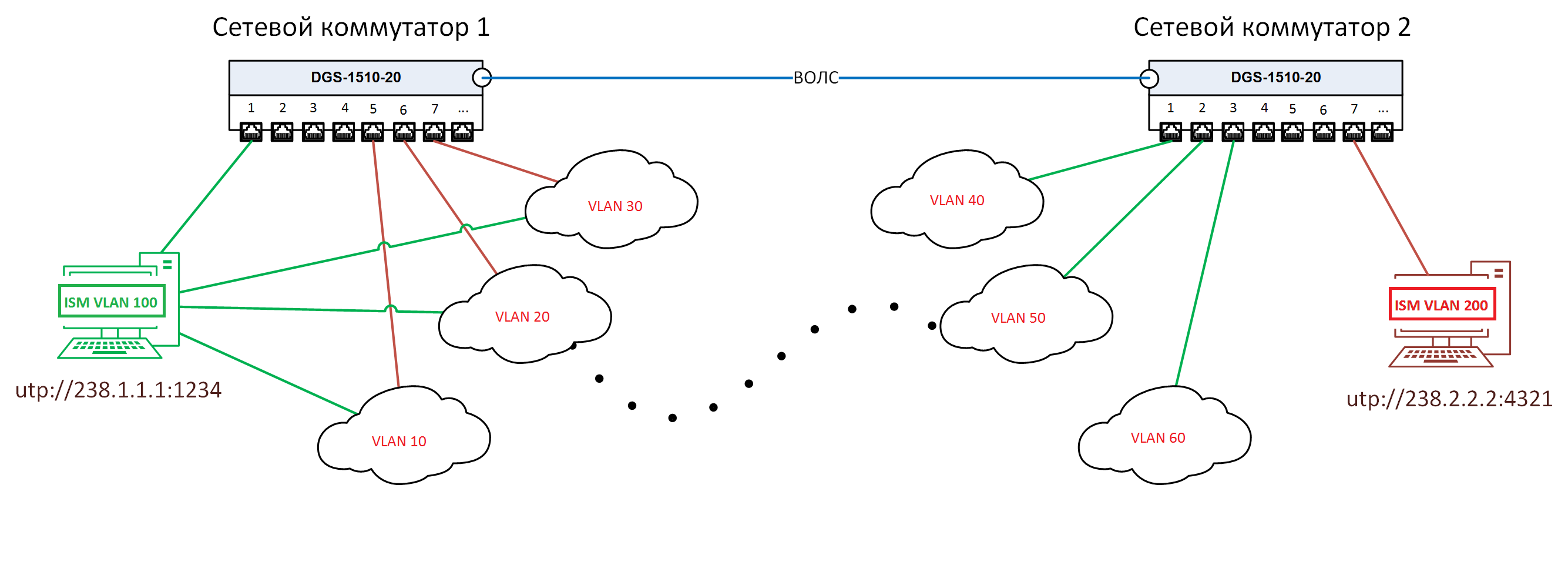

Доброе утро.
Принимающий коммутатор из 1,2,3,4,5 сетей никак нельзя настроить?
Вам, как минимум, нужно ознакомиться вот с этой страницей.
dlink.ru/up/faq/58/
Да, например, вланы можно распределить по номеру подсетей.
А 60-й влан из которого Вы хотите управлять сделать "вланом управления".
По поводу маршрутизации подсеток на данной модели, задавали вопрос на тостере.
toster.ru/q/165475 ссыль с ответом.
Не надо. Нет.
Хотел еще что-то умное про ism vlan написать, но лучше, думаю, самостоятельно почитать по ссылке выше.
ссылка на документацию по модели
dlink-manuals.org/dlink-dgs-1510-20-28-28p-52-user-manual/
