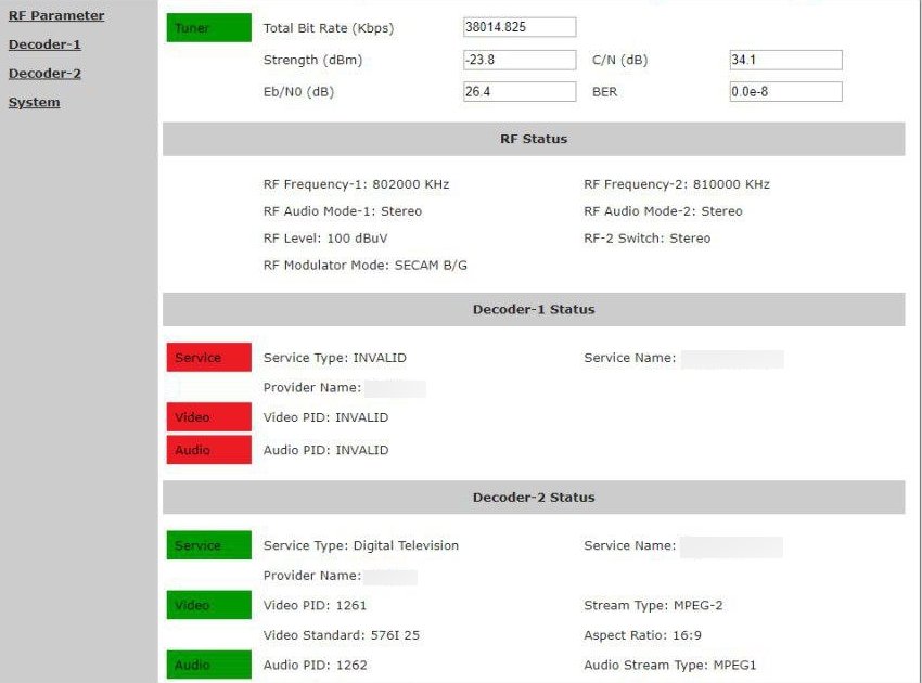

ramzes1401ss3 Posted October 16, 2018 Posted October 16, 2018 В 6/27/2017 в 15:51, sergmkk сказал: У меня после 17хх0037 прошивки перестал работать 1 канал, 2 работает. Откатился на старую всё равно не работает. Может кто знает команду, чтобы модуль к заводским установкам сбросить полностью? У меня таккая же проблема, обновился 004а версией, превратилась железка PBI 1701PM-04C в 1701IM - вместо DVB-C тюнеров стала в input IP Multicast\Unicast, откатился на прошлую, только второй вход работает, а у первого INVALID в инпуте. Кто как устранил проблему? Откат делал по этой инструкции: https://cesbo.com/forum/topic/3433-pbi-1701pm-04c-восстановление/ Вставить ник Quote
sergmkk Posted October 20, 2018 Posted October 20, 2018 Отдал в ремонт в НАГ у них получилось восстановить только заменой флешь памяти. Вставить ник Quote
