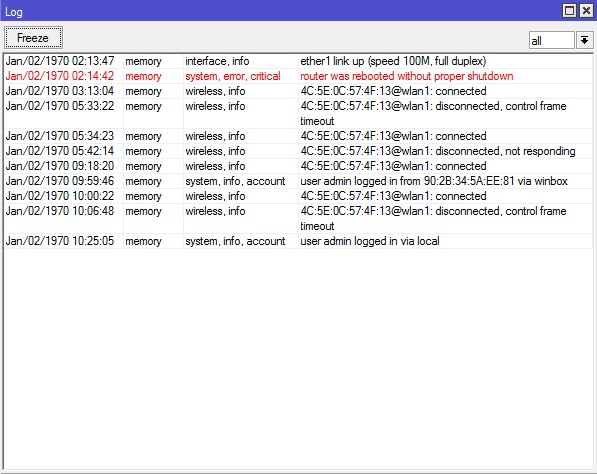

в связи с этим прошу помочь со скриптом, который бы полностью ребутил первую точку один раз после получения состояния wlan1: disconnected, control frame timeout.
плюс такого скрипта в том, что если подключения в этот день еще не было, ничего перезагружаться не должно - если не было connect'а, то и disconnect'а не последует (лог прикрепил)
сам я почти полный профан в скриптах, возможно, здесь дел всего на пару строк для профи.
ПРОШУ ПОМОЧЬ!
