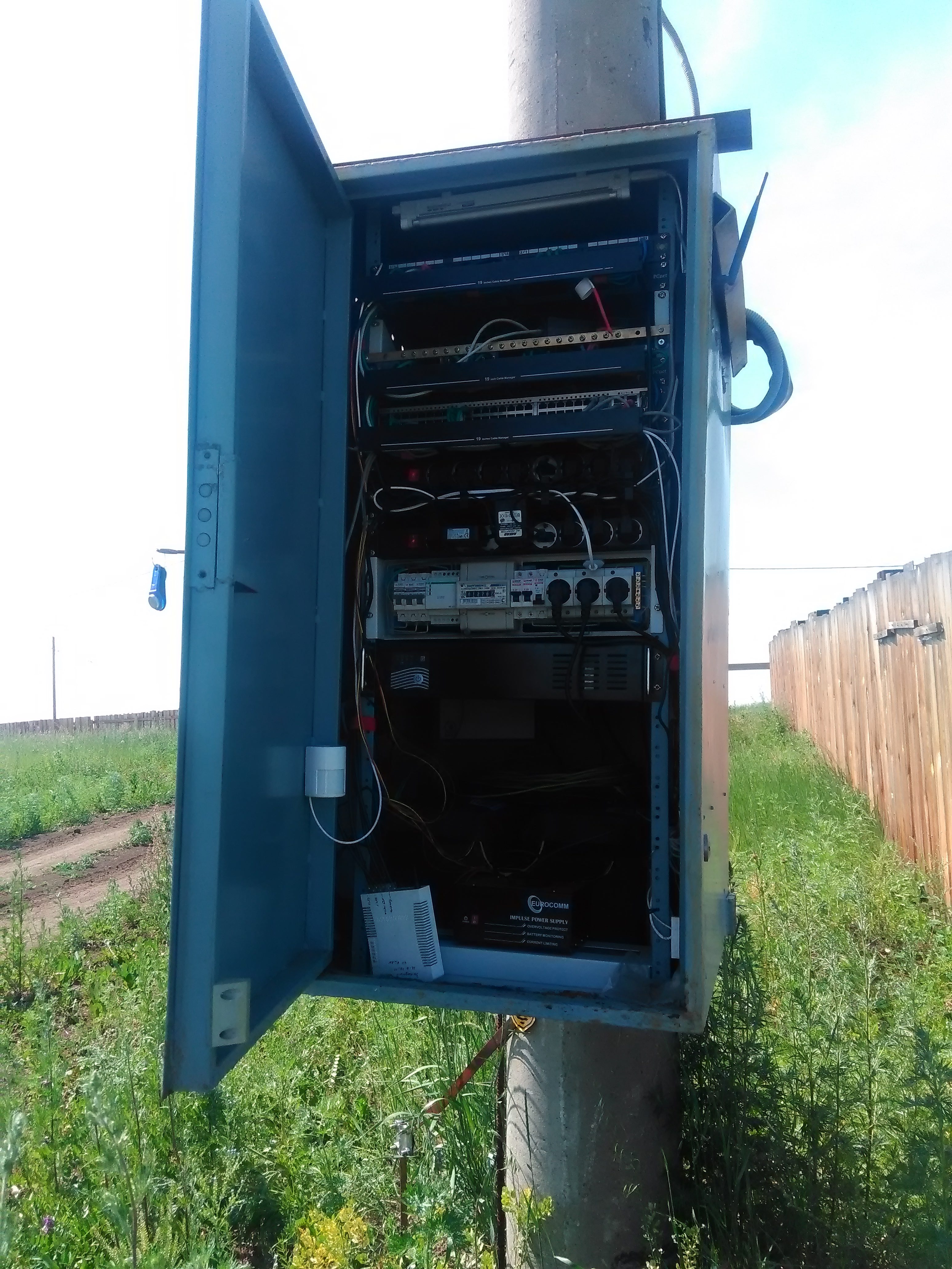

hiller Posted October 9, 2016 Author Posted October 9, 2016 (edited) Пример узла. Edited October 9, 2016 by hiller Вставить ник Quote
sol Posted October 9, 2016 Posted October 9, 2016 А гдэ батарейка 2х100? И что за антенна слева торчит? Вставить ник Quote
hiller Posted October 9, 2016 Author Posted October 9, 2016 А гдэ батарейка 2х100? И что за антенна слева торчит? Внизу шкафа стоят в термочехлах с подогревом (у нас тут холодно зимой). На фотке плохо видно. Антенна справа наверно? Это AirGateway для управления сайтом. Вставить ник Quote
