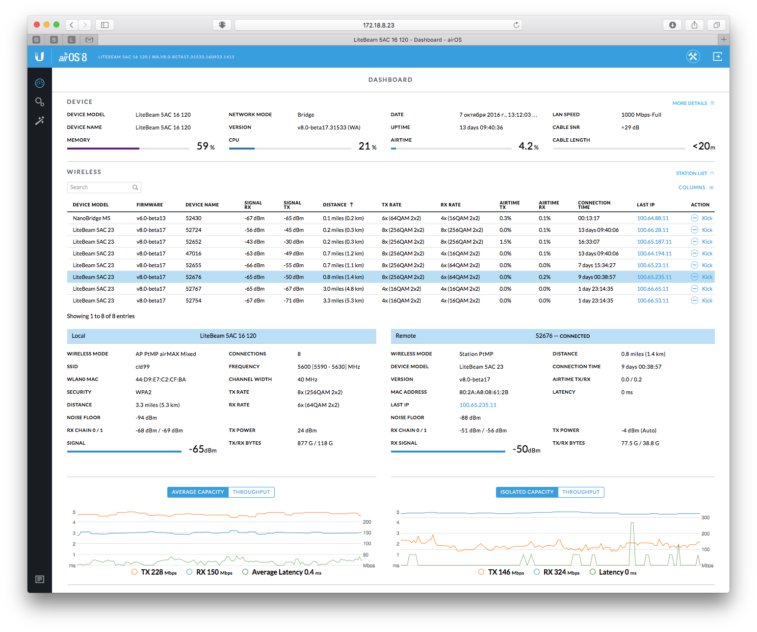

rdc Posted October 7, 2016 Posted October 7, 2016 Даввйте по порядку. Вы же пробовали ас. Раскажите тут детально, что было и как стало.В прошлом году основных проблем было две:- база могла прийти в состояние, когда к ней не могут подсоединиться клиенты, и перезагрузка клиентов не помогала, только перезагрузка базы. В многоточке watchdog, очевидно, базу из этого состояния вывести не мог - разве что настраивать его на одного из клиентов. На мостах выручал watchdog "друг на друга". - несовместимость со старыми m5 клиентами. Также были отвалы клиентов и зависания любой из сторон, решаемые watchdog'ом. Сейчас ситуация такая: - в прошивке 7.2.4 все проблемы стабильности исправлены. С момента её выхода не наблюдал ни одной проблемы ни на мостах, ни на многоточке. Но она работает только в AC. - в прошивках 8-бета абсолютное большинство проблем исправлено. Есть единичные проблемы, решаемые watchdog'ом. На последней бете я один раз наблюдал отвал AC-клиента в Mixed+ многоточке, после перезагрузки по watchdog'у он вернулся на место (проблема была точно не с питанием, т.к. там UPS и у управляемого свича за устройством аптайм не прерывался) Заменил несколько M5 баз на 5AC, эксплуатирую с M5/5AC клиентами - жалоб нет, всё ровно. Вставить ник Quote
SSD Posted October 7, 2016 Posted October 7, 2016 Заменил несколько M5 баз на 5AC, эксплуатирую с M5/5AC клиентами - жалоб нет, всё ровно. И сколько у вас получается на сектор АС клиентов и емкость? Вставить ник Quote
rdc Posted October 7, 2016 Posted October 7, 2016 Клиентов на базах немного, так что по ёмкости на большом количестве клиентов практики нет. На небольшом - суммарная полоса 40мгц WA-базы (лайтбим 16-120) до 150M, в момент пиковой нагрузки видно полку по CPU. По модуляциям и дальности - вот пример на обсуждаемых выше лайтбимах. Downlink устойчиво держится на 256QAM при расстоянии 1.4км. Вставить ник Quote

SSD Posted October 7, 2016 Posted October 7, 2016 Клиентов на базах немного, так что по ёмкости на большом количестве клиентов практики нет. На небольшом - суммарная полоса 40мгц WA-базы (лайтбим 16-120) до 150M, в момент пиковой нагрузки видно полку по CPU. По модуляциям и дальности - вот пример на обсуждаемых выше лайтбимах. Downlink устойчиво держится на 256QAM при расстоянии 1.4км. Есть чисто ас сектора? Вставить ник Quote
xabarov Posted October 7, 2016 Posted October 7, 2016 Клиентов на базах немного, так что по ёмкости на большом количестве клиентов практики нет.На небольшом - суммарная полоса 40мгц WA-базы (лайтбим 16-120) до 150M, в момент пиковой нагрузки видно полку по CPU. Я правильно понял, у вас всего 8 клиентов на базе? От тех кто менял убнт на лиго. Тут же какая проблема - есть некие провайдеры, у которых нет особых знаний в сетях и оборудовании, они привыкли админить через веб и микротик использовать для радио не хотят. Естественно они читают форумы и интернет, узнали что есть лиго, и про него так красиво пишут. Его покупали и ставили вместо существующих убнт, получали маленькую прибавку. А после появлялись вопросы - какой смысл было все менять и вкладываться в новое оборудование, когда итоговая скорость заметно не увеличилась, и апгрейд можно было произвести просто установкой еще одной дополнительной БС. Вы сами знаете, что иногда люди неправильно могут использовать оборудование, из-за чего формируется ошибочное мнение. Пришлите в личку контакты этого провайдера, я перешлю специалистам Ligowave и они проверят работу их БС. Как минимум должно быть 1,5 кратное увеличение пропускной способности. В идеале - двухкратное. Ну предлагают, только у многих нет в наличии, да и доставка достаточно долгая. По крайней мере у себя в городе купить нельзя, а микротик, порой продается. Бесспорно, микротик более популярен и доступен. Но и LigoWave уже можно найти в наличии во многих крупных городах. Точно знаю, что и в регионах (в небольших райцентрах и поселках), где беспроводка особенно актуальна, Микротик тоже хрен найдешь. Вставить ник Quote
