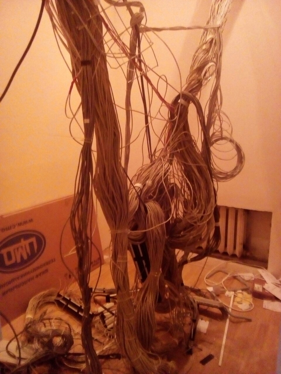

A.V. Posted October 6, 2016 Posted October 6, 2016 Всем привет. Тут предложили провести аудит СКС. И у меня возник вопрос: Как правильно проводить аудит СКС. С чего первым делом начинается он всегда??? Я прошу вас не флудить, а написать по существу, для меня это очень интересно. Спасибо. Вставить ник Quote
satboy Posted October 6, 2016 Posted October 6, 2016 С чтения проекта и рабочей документации. Вставить ник Quote
A.V. Posted October 6, 2016 Author Posted October 6, 2016 С чтения проекта и рабочей документации. Если нет проекта и нет документации. Есть просто уже имеющаяся СКС. Вставить ник Quote
snapoid Posted October 6, 2016 Posted October 6, 2016 Вам аудит на работоспособность+модернизацию ? или на документирование ? Хотя, если проекта и документации по СКС нет - все равно с документирования придется начинать. Документирование я делал так - у меня имелось сетка порядка 800 портов и 3-4 опорных шкафчика с Catalyst 2960X в стеках. К радости - доступ к консоли был :). Дальше - тыкал в сетку ноутбук и сканировал используемый адресный диапазон (получал соответствие имя компа(устройства)-IP-MAC). Дальше - подключался к каждому коммутатору и забирал таблицы распределения MAC-ов по портам. Дальше - анализ - если на порту больше 1 MAC-а - значит к нему подключен коммутатор. Если MAC один - ищем его в таблице сканирования на ноуте, если находим - получаем привязку - имя устройства-IP-MAC-коммутатор-порт. Дальше зная порт - можно было отследить (муторно, но можно) номер порта на патч-панели и таки отмаркировать его как нужно. Ну и в итоге - сделать "кабельный журнал". По крайней мере я так смог отловить порядка 3-5 неуправляемых мыльниц, когда-то установленных по кабинетам с целью расширения количества портов, периодически глючащих и укладывающих по пол-сетки широковещательным штормом. Вставить ник Quote
ilia_2s Posted October 6, 2016 Posted October 6, 2016 С чтения проекта и рабочей документации. +1 Если нет проекта и нет документации. Есть просто уже имеющаяся СКС. Значит это не СКС. Надо запрашивать доки у строителей или делать самим. Далее по докам можно сверить на соответствие со стандартом. Вставить ник Quote
A.V. Posted October 7, 2016 Author Posted October 7, 2016 Всем спасибо. Понял одно, что нужно сейчас мне самому рисовать схемы и делать журнал. Доков нет. А есть уродская СКС, где много, много промежуточных хабов. Вставить ник Quote
Negator Posted October 7, 2016 Posted October 7, 2016 Это уже не скс,а непонятная локалка. Вставить ник Quote
A.V. Posted October 7, 2016 Author Posted October 7, 2016 Это уже не скс,а непонятная локалка. Вот такую передали. Теперь нужно разобраться. Вставить ник Quote
Saab95 Posted October 7, 2016 Posted October 7, 2016 Нужно начать с определения кабелей, если они доступны. То есть есть кабинеты с розетками, и видно что кабели уходят куда-то в ящик, где стоит мыльница, прозвонить можно с помощью компа или любого устройства с сетевым портом. Поиск кабелей можно осуществлять кабельной бесконтактной прозвонкой. Сложности могут возникнуть при определении кабелей между коммутаторами, но это тоже решается. Обычно начинают с центра - просто выдергивают все кабели и смотрят какие части сети отключились, далее отслеживают каждую ветку по портам. Для такого дела желательно выделять человек 5, один сидит в центре и управляет, а 2 пары монтажников отслеживают кабели. Так же есть и альтернативный способ с использованием управляемого оборудования. Например меняете все коммутаторы на микротики, хотя бы временно, объединяете все порты в бридж, тогда в Bridge-Hosts можно узнать какие маки на каких портах находятся. Далее достаточно просто подключать устройства в сетевые розетки и можно определить какой кабель куда идет, и по аналогии определить связи между коммутаторами. Далее просто нужно будет подписать все порты, снять микротики и поставить то оборудование, которое планируется использовать (или старое). Вставить ник Quote

frol13 Posted October 19, 2016 Posted October 19, 2016 Насколько я понимаю, кабельный журнал и маркировка портов - это полбеды. Уточните. потребуют ли с вас подтверждения категории этой СКС. Если да, то придется Вам спецтестером каждую витуху промерять на качество связи. Это недешевое удовольствие. Вставить ник Quote
A.V. Posted October 19, 2016 Author Posted October 19, 2016 Насколько я понимаю, кабельный журнал и маркировка портов - это полбеды. Уточните. потребуют ли с вас подтверждения категории этой СКС. Если да, то придется Вам спецтестером каждую витуху промерять на качество связи. Это недешевое удовольствие. Да вот думаю придется. Вставить ник Quote
frol13 Posted October 20, 2016 Posted October 20, 2016 Насколько я понимаю, кабельный журнал и маркировка портов - это полбеды. Уточните. потребуют ли с вас подтверждения категории этой СКС. Если да, то придется Вам спецтестером каждую витуху промерять на качество связи. Это недешевое удовольствие. Да вот думаю придется. Ну тогда выясните, где этот прибор взять в аренду- или покупать будете? Кажется. как минимум 1 штуку баксов он стоил ранее. Вставить ник Quote
satboy Posted November 12, 2016 Posted November 12, 2016 Бывает... Жалко было прошлому арендатору стойку (шкаф) оставлять :)) Вставить ник Quote
Blaster89 Posted November 14, 2016 Posted November 14, 2016 Ну хорошо, что хоть запас кабеля оставили!) Вставить ник Quote
alibek Posted November 14, 2016 Posted November 14, 2016 Если на это есть финансы. На новую СКС денег нет, а на аудит непонятно чего есть? Удивительно. Если сетка представляет собой нагромождение линий и хабов без какой-либо документации, то привести это хозяйство в порядок будет сложнее, дольше и дороже, чем построить заново. Вставить ник Quote
A.V. Posted November 14, 2016 Author Posted November 14, 2016 Если на это есть финансы. На новую СКС денег нет, а на аудит непонятно чего есть? Удивительно. Если сетка представляет собой нагромождение линий и хабов без какой-либо документации, то привести это хозяйство в порядок будет сложнее, дольше и дороже, чем построить заново. Я это понимаю, но руководству плевать. Вот начал восстанавливать серверную и буду сам делать документацию. Благо планы БТИ есть уже. Вставить ник Quote
