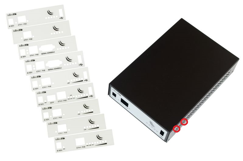

STT Posted October 5, 2016 Author Posted October 5, 2016 (edited) Saab95, то есть если сделаю два доп отверстия для wifi антенн (см. фото), а штатные буду использовать для 3г\лте то в этом случае они достаточно будут разнесены чтобы не мешать друг другу? Edited October 5, 2016 by STT Вставить ник Quote
Saab95 Posted October 5, 2016 Posted October 5, 2016 Да, только антенны нужно размещать не с одной стороны рядом, а одну с противоположной. Разнос нужен не для того что бы мешать или не мешать, а для лучшей работы MIMO - т.к. там важно максимальное расстояние между антеннами. Просто для удешевления и минимизации размеров корпусов, их ставят близко. Вставить ник Quote
