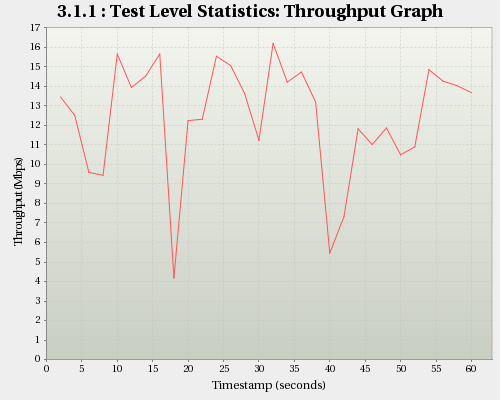

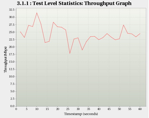

slv700 Posted October 4, 2016 Posted October 4, 2016 А претензии будут к тем, кто ставит 35 домашних точек доступа типа wAP в общаге или в другом месте с высокой плотностью обслуживаемых клиентов. Ага , высокая плотность в 8-14 клиентов на точку ... Это реальные цифры в общаге. Вот тесты ixChariot DL TCP в 20 Мгц, 5 ГГц на 10 и 20 клиентов Микротик 802.11n на платформе AR9342. CPU 600 MHz, RAM 64MB. Платформа wAP -почти такая же QCA9533-BL3A 650 MГц. RAM 64MB. Список клиентов и их модуляции - в аттаче. Что мы видим, 10 клиентов Микротик еще как то держит DL TCP min 17.8 Mbps, avg 24.2 Mbps, max 31.5 Mbps, , а вот на 20 клиентов уже проваливается до min 4.2 Mbps, avg 12.4, max 16.2. До какого уровня может падать пропускная способность wAP на 14 клиентах? 10-12 Mbps ? По любому, это очень низкая цифра. Для сравнения у Камбиум E400/500 на тех же самых 10 клиентах в 20 Мгц выдает DL TCP min 37.8 Mbps, avg 55.5 Mbps, max 63 Mbps На тех же самых 20 клиентах Камбиум имеет min 30 Mbps, avg 36 Mbps, max 41 Mbps. То есть Камбиум на 20 клиентах вообще не падает при нагрузке ( min 30 Mbps), а Микротик падает до 4 Mbps. Я уверен клиенты Микротика очень скоро почувствуют если не разницу ( не с чем сравнивать), то тормоза wAP под нагрузкой -точно. Нельзя домашние точки доступа ставить под такие нагрузки. Я понимаю, что разница в цене между SOHO и Enterprise в 4 раза ( 2 раза для wAP AC) очень убедительна, но зачем же мучить людей таким сервисом? Я даже не говорю как 7 точек уживаются на одном этаже в 2.4 Ггц. И у них одинаковый SSID? Уверен, наблюдаются сильные взаимные помехи между точками доступа и помехи от клиентов на соседние точки, и "броуновское" движение клиентов между точками ( если одинаковый SSID) c дисконектами 1-5 сек. Про слабое покрытия wAP с антеннами 2 дБи и низким Tx , снижающее DL модуляцию и скорость, уверен, тоже есть проблема, не так ли? ЗЫ Вместо 35 wAP лучше было бы поставить 10 ( по два устройства на этаж) двухдиапазонных 2.4 и 5 ГГц Камбиум E400. Обошлось бы в ту же цену ( не считая разницы расходов на инсталляцию 35 и 10 точек), но работало бы значительно лучше. Вставить ник Quote

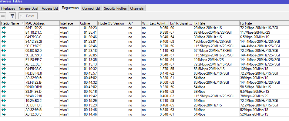

sfstudio Posted October 4, 2016 Posted October 4, 2016 Судя по Staion List криво работает rate_alg и при выбранных рэйтах на Tx картинка могла бы быть ещё хуже. И это вопрос не ынтырпрайзности/не интырпрайзности, а конкретной баги в конкретном софте и вполне допускаю, что не только в софте, а в связке. Захотят - разберутся. Напишите микротику с точными данными для повторения (ну как вы мне советовали авторам пузомерки писать), глядишь поправят. Там на лицо неверно рэйты считаются даже просто при поверхностом анализе. Хотя у меня нет уверенности, что кто-то там перед измерениями не наркутил чего или это вообще липа ибо черезчур странно такое поведение и не думаю, что настолько изувечили аферосовскую логику. Но это уже можете с Саабом разбираться. При 20 клиентах общая утилизация полосы по проводу базой падает незначительно и падение равно оверхиду на передачу т.к. больше системных (бесполезных с точки зрения измерений) данных надо гонять в эфире. При условии что уровни всех клиентов выше -65 и нет явного перекоса. Рэйт в таком случае у всех будет максимально возможный поддерживаемый обоими сторонами. А тут не смотря на уровни есть свал в т.ч. в legacy OFDM, что ненормально по определению. И вообще покажите тогда уж StationList с вашей железке с теми же клиентами в тех же условиях. Буквально на днях пришлось править логику rate_alg что бы вытянуть максимум в условиях когда уровни в полку и соседи в ухо орут с уровнями в -50. Я даже не говорю как 7 точек уживаются на одном этаже в 2.4 Ггц. И у них одинаковый SSID? Уверен, наблюдаются сильные взаимные помехи между точками доступа и помехи от клиентов на соседние точки, и "броуновское" движение клиентов между точками ( если одинаковый SSID) c дисконектами 1-5 сек. SSID на интерференцию не влияет. По каналам наверняка у человека всё разнесено (правда срать будет как не крути в 2.4). Плюс по данным в личке кроме его точек в эфире чисто. А клиенты скорее всего просто прибиты к конкретной АП ибо задача - замена шнурка что бы не тянуть (эта же задача и описана у топикстартера). Вставить ник Quote

slv700 Posted October 4, 2016 Posted October 4, 2016 Судя по Staion List криво работает rate_alg и при выбранных рэйтах на Tx картинка могла бы быть ещё хуже. И это вопрос не ынтырпрайзности/не интырпрайзности, а конкретной баги в конкретном софте и вполне допускаю, что не только в софте, а в связке. Захотят - разберутся. Напишите микротику Кому надо что то там писать Микротику ? И править драйверы ? ;-). Сказано же домашняя точка доступа, для нескольких клиентских устройств, располагаемых в квартире в нескольких метрах от точки доступа. Что вы от нее хотите? Есть разные устройства по разной цене, применяйте их по назначению. Вставить ник Quote
sfstudio Posted October 4, 2016 Posted October 4, 2016 Ясно дело, что SSID не влияет на интерференцию. Но там же совершенно определенно все точки доступа по крайней мере на одном этаже имеют один SSID. Чтобы точка отпускала клиентов на соседние точки выставлен мин RSSI ниже которого происходит дисконект клиента. Не так ли? Не в курсе, спросите у человека сами. После дисконекта клиент будет искать новую точку с самым сильным сигналом и вполне возможно это будет своя же старая точка ( сигнал же плавает) или несколько других , между которыми клиент будет постоянно метаться. Если бы Микротик поддерживал роуминг ( любой) , то этого бы не было. Это не зависит от поддержки роуминга. Это плюшка работы хендовера. У нас так же реализован диапазон что бы не падал назад на ближайшую. Позже руки дойдут сделаю ещё и блокировку ответов по времени как для BandSteering сделано. Были бы клиенты нормальные с нормальной логикой миграции аля I7260 не пришлось бы вообще со стороны AP ничего городить. Современные интелы прекрасно мигрируют сами между AP с одним SSID по результатм фонового сканирования, и мигрируют раньше чем их сопнут или связь провалиться (если есть кандидат). Именно это и называется нормальным роумингом в 802.11. Ускорялки типа FT это всего лишь ускорялки процедуры авторизации. А 802.1x в случае с роумингом вообще скорее зло (без preauth/pmk cache) ибо вносит доп задержки из-за необходимости обращаться к радиусу. Но именно так изначально решили проблему привязки IP/клиент что бы клиент не дропал стэйты. Сейчас есть способ проще и лучше, использовать хэш адреса в логике dhcp сервера при генерации динамического IP и тогда адрес вобще всегда (за редкими исключениями) не будет меняться, а значит (на нормальных клиентах) не дропнуться стэйты, не порвуться соединения и вот она искомая типа бесшовность. FT может работать и в этом случае, уменьшая затык на время аутентификации (которое правда и так на современных АП около 150мс, и сократиться незначительно ибо по сути будет сокращено число шагов). То что у микротика мегакуце на тему миграции и всё что он может это тупо пнуть по уровню - эт да. Хотя для меня это и странно и не понятно, что мешало сделать по человечески, причём нет препятствий даже K/R реализовать ибо один фиг юзают hostapd. Эт у меня пришлось посношаться ибо вся логика в дроах и никаких hostapd и/или суппликантов. В этом моменте у меня к микротику думаю вопросов больше чем у вас. Но ещё раз повторюсь. Слово ынтырпрайз тут вообще не в тему, и оно скорее рвотные позывы вызывает, чем распологает к общению. Как и пдфки подобные тем,что выше. Оставайтесь в технической плоскости и будет разговор. А если считаете, что тех часть тут никто не поймёт - ну видимо вы форумом ошиблись. Ибо это не площадка для продаж и махания скринами с криками ЫНТЫРПРАЙЗ, а именно технический форум. Вставить ник Quote
