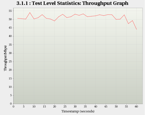

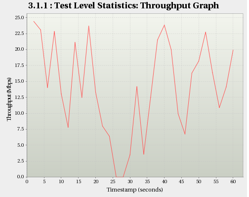

slv700 Posted October 4, 2016 Posted October 4, 2016 Сделать Хотспот портал- вообще не вопрос, встроенный или внешний хоть на микротике, хоть на любой другой приличной точке доступа -все для этого обычно есть. Главный вопрос - какую нагрузку выдержит Микротик ? Вот результат испытаний -DL UDP трафик программой ixChariot подан на 20 клиентов точки доступа Микротик (на платформе RB912) канал 20 МГц. На графике загрузки четко видно что в один момент точка доступа вайфай на МТ вообще перестает пропускать трафик- нагрузка 0 Mbps. Вот так он и будет работать в общаге. Для сравнения -как на тех же 20 клиентах в 20 МГц тянет нагрузку Cambium E400/E500. Это и есть реальный Enterprise, а микротик -для дома. Вставить ник Quote

sfstudio Posted October 4, 2016 Posted October 4, 2016 Сделать Хотспот портал- вообще не вопрос, встроенный или внешний хоть на микротике, хоть на любой другой приличной точке доступа -все для этого обычно есть. Главный вопрос - какую нагрузку выдержит Микротик ? Вот результат испытаний -DL UDP трафик программой ixChariot подан на 20 клиентов точки доступа Микротик (на платформе RB912) канал 20 МГц. На графике загрузки четко видно что в один момент точка доступа вайфай на МТ вообще перестает пропускать трафик- нагрузка 0 Mbps. Вот так он и будет работать в общаге. Для сравнения -как на тех же 20 клиентах в 20 МГц тянет нагрузку Cambium E400/E500. Это и есть реальный Enterprise, а микротик -для дома. Вот только не надо звиздеть. Физику процесса опишите. Я вам таких (и с провалами и без) графиков нарисую тонну. Оставьте картинки неизвестно на каких клиентах в каких условиях и как полученные кому-нить ещё. Изучайте http://demet.tspu.edu.ru/show.php?id=16 Процитирую чуток: Экспериментальное исследование - один из основных способов получить новые научные знания . В его основе лежит эксперимент, представляющий собой научно поставленный опыт или наблюдение явления в точно учитываемых условиях, позволяющих следить за его ходом, управлять им, воссоздать его каждый раз при повторении этих условий. От обычного, обыденного пассивного наблюдения эксперимент отличается активным воздействием исследователя на изучаемое явление. Вами озвучен 0,1% от необходимого для воссоздания эксперимента условий и даже не объяснено почему именно такие условия выбраны. Ни исследования эфира, ни что за клиенты, ни реальные режимы их работы вообще ничего не озвучено. Может это вообще измерения на марсе были. =)) А значит подтвердить или опровергнуть результаты эксперимента нет никакой возможности, как и сделать из этих данных какие-то выводы, ну кроме того что либо кто-то осилил графический редактор, ну или таки осилил что-то там померять. Т.е. опираться на ваши данные всё равно что опираться на гадалку в выборе планеты для исследования на предмет наличия разумной жизни. 2.4ГГц в 20МГц полосе при 20 клиентах в реальном эфире (где за сотню ап с уровнями под -70) вы на своём интырпрайзе получите ровно тоже что и на домашних роутерах. Изучите уже матчасть. Я не знаю какую проблему мокротика демонстрируют ваши картинки. Но у кого-то похоже ынтырпрайз заклинил. Регулярно вижу ынтырпрайз от цисок и рукусов в кольцово который не шевелиться ровно так же как и микротик или любой другой девайс в тех же условиях. Единственная разница будет за счёт не омни диаграммы направленности на вышеозвученных девайсах. Но чуда не случиться. Более того, судя по задаче человек хочет именно омни тыкать иначе один фиг по комнатам тянуть т.е. потолочки не пойдут, аутдоры тоже т.к. по обе стороны корридора да не по одной штуке. В общем закономерно задача так же не решается. И давайте обойдёмся без "тянет нагрузку". А то я вам сказку о репке расскажу. Не можете технически грамотно объяснить с цифрами и доводами чем ваш "ынтырпрайз байт лучше неинтерпрайзного" (ну по аналогии с военным), или законы физики для ынтырпрайза меняются и т.д. Не даёте данных для анализа кроме каких-то картинок ничего незначащих вообще без исходных данных - пройдите лучше мимо (раздел куплю/продам рядом, вот там и меряйтесь ынтырпрайзными байтами). Утомили. А уж куда вы прётесь со своим ынтырпрайзом в тему где фигурируют студенты как клиенты я не понимаю. Ну разводите уже хотя бы тех у кого бабла лишнего дофига. Чего нищих меценатов-то грабить? Кабель до комнаты - вот рабочая схема. Остальное всё ерунда. А что там студенты воткнут себе как end-user router дело 100500е, благо цена их сейчас начинается с 20 баксов легко собираемых отказом от одной попойки с корешами. Нет, ну вы можете за свой счёт сделать человеку проект, смонтировать железо и продемонстрировать как вы всех уделали и вышли в ноль хотя бы лет через 10ть при этом не снесли на помойку свои городушки и не перешли на схему с кабелем... Рискнёте? Ну ради продвижения любимого бренда... То-то и оно... Я уже начинаю думать, что вас Saab покусал... Крайне похоже... А уж в каждой бочке роуминг затычка чую за вами закрепиться как за Саабом кастрюльки. Человек хочет дубовое решение для доставки трафика энд юзеру, что бы кабель не тянуть. При этом оно ещё окупиться должно до его смерти. Вы ему начинаете о ынтырпрайзном роуминге петь. Оно не упало ему от слова вообще. Поверьте, человеку нужно просто чутка почесать репу и протянуть кабель в каждую комнату и не мучать жопу. Нужно в каждую комнату протянуть по кабелю и поставить по маленькой точке доступа микротик Эта схема не решает задачи (один хер тянуть кабель). Поверьте те кто надо поставит роутер себе и без вас. И абсолютно пофигу будет там микротик или вообще творчество дядюшки ляо ибо это уже зона ответственности энд юзера и нет смысла брать на себя доп геморой. Вставить ник Quote

slv700 Posted October 4, 2016 Posted October 4, 2016 Вот только не надо звиздеть. Физику процесса опишите. Я вам таких (и с провалами и без) графиков нарисую тонну. Оставьте картинки неизвестно на каких клиентах в каких условиях и как полученные кому-нить ещё. Вами озвучен 0,1% от необходимого для воссоздания эксперимента условий и даже не объяснено почему именно такие условия выбраны. Тестирование ( испытания) проводилось профессиональной программой ixChariot квалифицированными инженерами по методике, разработанной IxChariot. Целью тестирования ( экспериментальных исследований) было измерение пропускной способности точек доступа - Микротик, Cambium и нескольких других премиальных брендов в зависимости от количества обслуживаемых клиентов ( 10,20,40). Устройства ( смартфоны Andoid и iOS) находились на удалении 15 метров от точки доступа. У меня есть полные отчеты ixChariot испытаний где перечислены участвующие в клиентские устройства, все полученные цифры и графики измерений на трафике UDP, TCP ( симплекс, дуплекс). Я привел только один график для Микротика ( и для сравнения Камбиум) из имеющихся отчетов, где визуально наиболее четко видны провалы Микротика и разницу в пропускной способности относительно других брендов (которые реально Enterprise). К слову, Камбиум показал среди участников испытаний лучшие результаты. В дополнение к сказанному могу привести отчет о испытаниях Камбиум E400/500 на макс количество обслуживаемых клиентов ( 256 в 2.4 Ггц и 127 клиентов 802.11ас в 5 Ггц). Тестирование проводилось в лаборатории Камбиум профессиональным аппаратном-программным комплексом Ixia ixVeriWave.В отчете изложена вся необходимая информация о методике измерений и полученных результатах. Для задачи ТС на каждом этаже общаги нужно поставить по одной-две точки доступа Cambium E400 ( в диапазоне 2.4 и 5 Ггц с band steering), включить между ними роуминг OKC ( никакой поддержки со стороны клиентов для ОКС не требуется,контроллера не надо), сделать аутентификацию WPA EAP( PEAP/TTLS) по Radius . Все 100 студентов получат отличный доступ по вайфай. Никто не собирается грабить бедных студентов. Цена Камбиум E400 вполне доcтупная, как ни странно , но например Dlink 802.11ас ( DAP-2660) - даже подороже будет. ЗЫ Не тут надо умничать и приводить тут философско-методологические обобщения-измышления как следует проводить экспериментальные исследования. Вас здесь люди не поймут, а мне это и без вас все хорошо извеcтно :-). Results_unicast_maximum_client_capacity_5GHz_WPA2.pdf Вставить ник Quote

sfstudio Posted October 4, 2016 Posted October 4, 2016 Тестирование ( испытания) проводилось профессиональной программой ixChariot Профессиональная программа. квалифицированными инженерами по методике, разработанной IxChariot. Вася пупкин с корочками тестил софтом с лицензией по методике разработанной разработчиками софта. Можно узнать какая полезная информация содержиться в этом абзаце? Не утруждайтесь - ЕЁ ТУТ НЕТ. Целью тестирования ( экспериментальных исследований) было измерение пропускной способности точек доступа - Микротик, Cambium и нескольких других премиальных брендов в зависимости от количества обслуживаемых клиентов ( 10,20,40). КОнкретные модели, их установки, состояние эфиро снятое железным спектроанализатором. Испытания в безъэховой комнате для получения эталонных данных? Устройства ( смартфоны Andoid и iOS) находились на удалении 15 метров от точки доступа. Да да, смартфоны андроид это же такие все из себя одинаковые железки? =)))) Конкретно, модели с ревизиями, версии андроида, версии драйверов, замеры тракта для внесения коррекции в измерения? Не делалось? Ну Ой... У меня есть полные отчеты ixChariot испытаний где перечислены участвующие в клиентские устройства, все полученные цифры и графики измерений на трафике UDP, TCP ( симплекс, дуплекс). Я рад за вас, дальше что? Я привел только один график для Микротика ( и для сравнения Камбиум) из имеющихся отчетов , где визуально наиболее четко видны провалы Микротика и разницу в пропускной способности относительно других брендов (которые реально Enterprise). К слову, Камбиум показал среди участников испытаний лучшие результаты. Бла бла бла бла... Где данные? Ау? Задрали вы уже тут с ынтырпрайзом. КОНКРЕТИКУ СЮДА. На чём собрано, какие чипы, режимы, эфир и т.д. Иначе пройдите плз в лес. Ынтырпрайзники все реальные балобольщики рассказывающие о каких-то там методиках и результатах, но обламывающиеся опубликовать детальное исследование. В дополнение к сказанному могу привести отчет о испытаниях Камбиум E400/500 на макс количество обслуживаемых клиентов ( 256 в 2.4 Ггц и 127 клиентов 802.11ас в 5 Ггц). Тестирование проводилось в лаборатории Камбиум профессиональным аппаратном-программным комплексом Ixia ixVeriWave.В отчете изложена вся необходимая информация о методике измерений и полученных результатах. Опубликуйте, желательно на официальном сайте кабмиума. Я не поленюсь найти время (хотя сейчас его и нет) что бы откоментить. Может даже разорю заказчика на несколько ваших железяк для препарации. Только прошу зарание, не обижайтесь, я вас за язык не тянул. Я хоть поржу с 256 активных клиентов в 2.4ГГц. Может время доступное АП в 2.4 даже в 40MHz SGI GREENFILED режиме с TX burst. Калькулятор надеюсь есть или не снабжают нынче? =))) Для задачи ТС на каждом этаже общаги нужно поставить по одной-две точки доступа Cambium E400 ( в диапазоне 2.4 и 5 Ггц с band steering), включить между ними роуминг OKC, сделать аутентификацию WPA EAP( PEAP/TTLS) по Radius . Все 100 студентов получат отличный доступ по вайфай. Вы готовы вложиться в проект как предложено выше? Или так потрындеть? Продемонстрируйте свою правоту за свой счёт, уверен топикстартер (если всё так радужно) с удовольствием выкупит. ЗЫ Не тут надо умничать и приводить тут свои философско-методологические обобщения как следует проводить экспериментальные исследования. Вас здесь люди не поймут, а мне это и без вас все хорошо извеcтно :-). Вот не надо тут засёр мозга людям устраивать. Если считаете людей тупыми - вы форумом ошиблись. А ваше знание - это ваше знание. Я не увидел ниодного довода от вас почему оно должно быть лучше других кроме громких слов "реальный интырпрайз" и "профессиональный Х". Ровно никакой зацепки что бы я мог хоть на секунду вам поверить вы не предоставили. Считаю нужным сообщить модератору и порадовать предупреждением о недопустимости подобного очковтирательства. Вставить ник Quote
