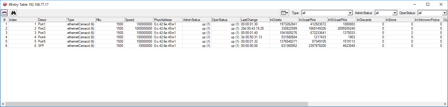

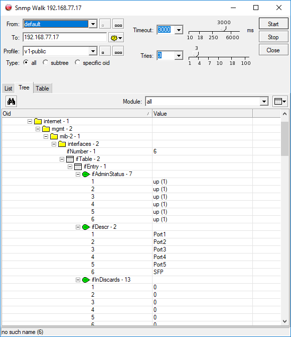

vnkorol Posted April 19, 2018 Posted April 19, 2018 Я извиняюсь за, возможно, глупые вопросы. RB260GS вроде как умеет snmp. Как его прикрутить к дудке. Выбрал тип - свитч. Во вкладке snmp нет ничего. У других свитчей (длинки, нетгиры) сразу появляются данные по интерфейсам и проч. Вставить ник Quote
mafijs Posted April 19, 2018 Posted April 19, 2018 11 minutes ago, vnkorol said: RB260GS вроде как умеет snmp Надо спросить у производителя. Вставить ник Quote
vnkorol Posted April 19, 2018 Posted April 19, 2018 7 минут назад, mafijs сказал: Надо спросить у производителя. По Snmp Walk вот что выдает. Хотелось бы это как-то перенести в свойства коммутатора. Вставить ник Quote
