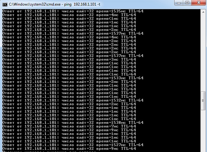

Здравствуйте! Помогите, пожалуйста! Имеется RouterBoard433 в нем установлены 2 карты. Одна из них работает как мост и связана с другой точкой секторной направленной антенной на 5 гигагерц. Вторая карта работает на 2.4 Гигагерца и раздаёт принятый по мосту интернет вокруг себя по средствам всенаправленной антенны - про неё как раз и пойдет речь. Сигнал у моста хороший, на точку приходит 36 мегабит. если подключиться к точке по ethernet, то всё работает отлично. Если подключиться к ней по Wi-Fi с любого устройства - то интернет очень сильно тормозит. Начал искать причину, вроде бы нашел. Каждый шестой пакет пинга проходит с задержкой 1530 миллисекунд! Причём это я пингую саму точку с устройства. Расстояние от устройств до точки не больше 15-25 метров. Мощность передатчика стоит по дефолту. Сигнал с устройства в радиусе 10 метров -79/-79. Помогите, что делать?

У вас 2 радиокарты как объединены? С помощью бриджа? Попробуйте отделить раздающую, повесить на нее IP и настроить роутинг или НАТ, и проверьте тогда пинг до самой точки и пинг до интернета. Тогда сразу станет понятно где проблема.

Да, все верно. Мост прозрачный. Схема есть тут, правда примитивная. http://forum.mikrotik.com/viewtopic.php?f=7&t=112979#p560772
На выходных попробую предложенное Вами решение.
