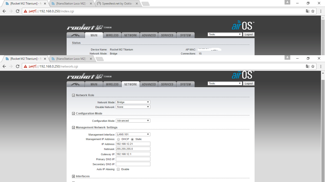

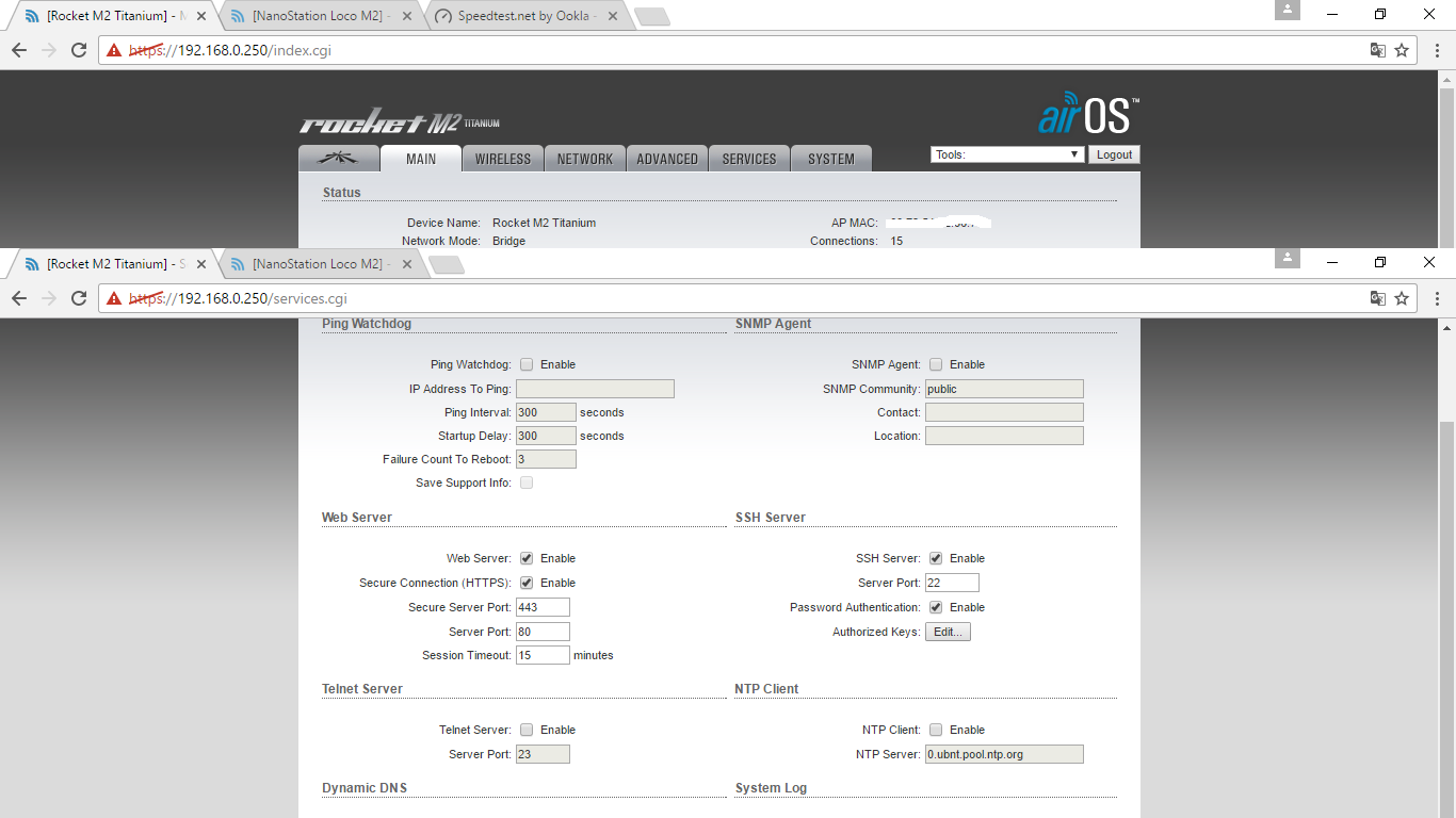

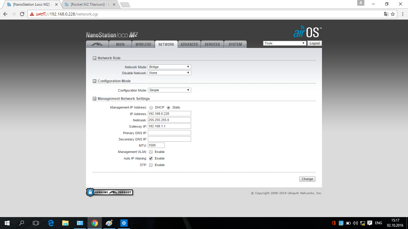

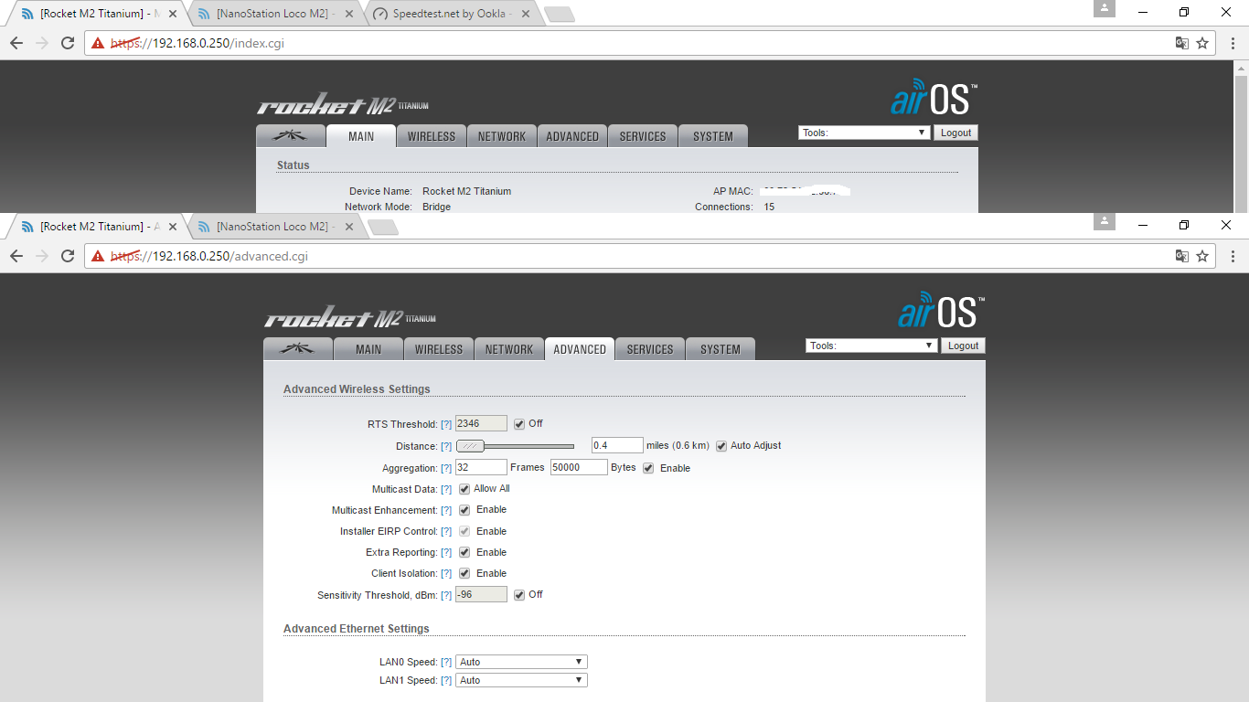

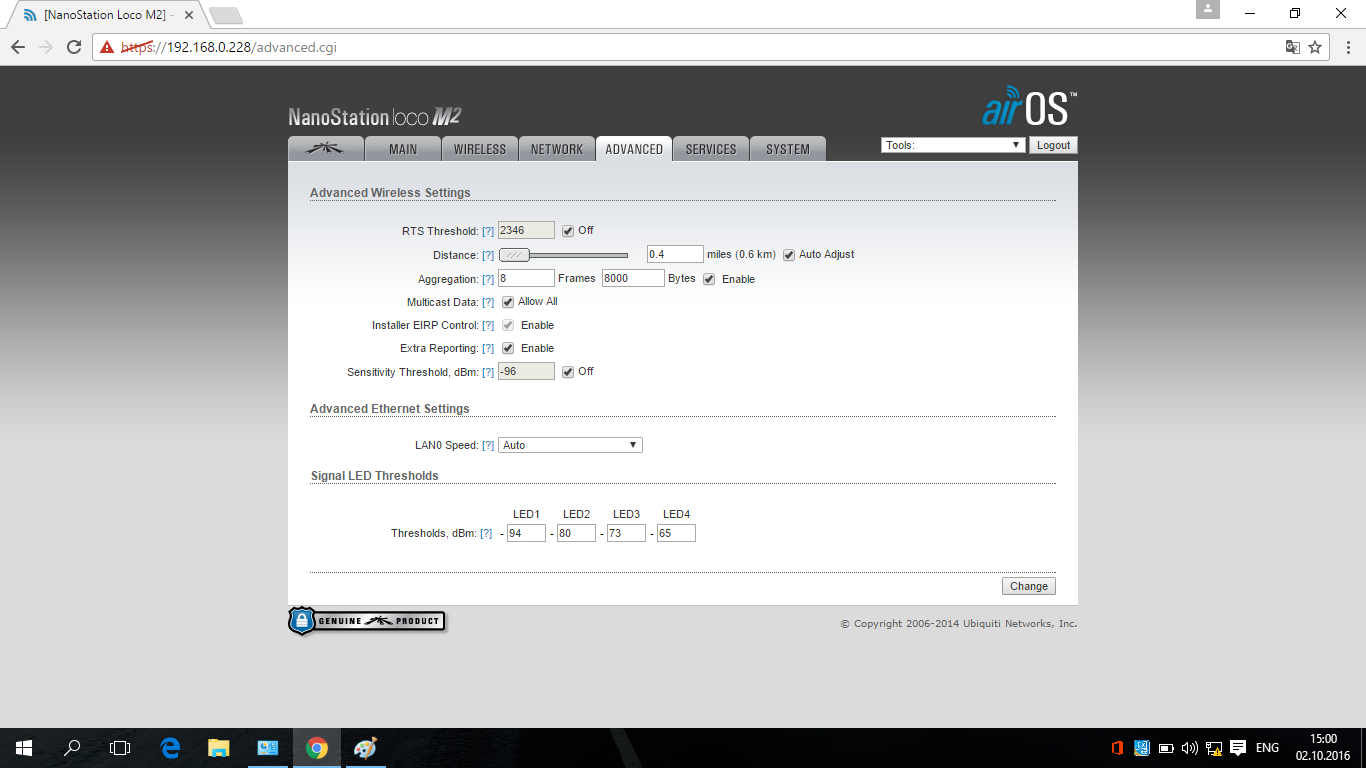

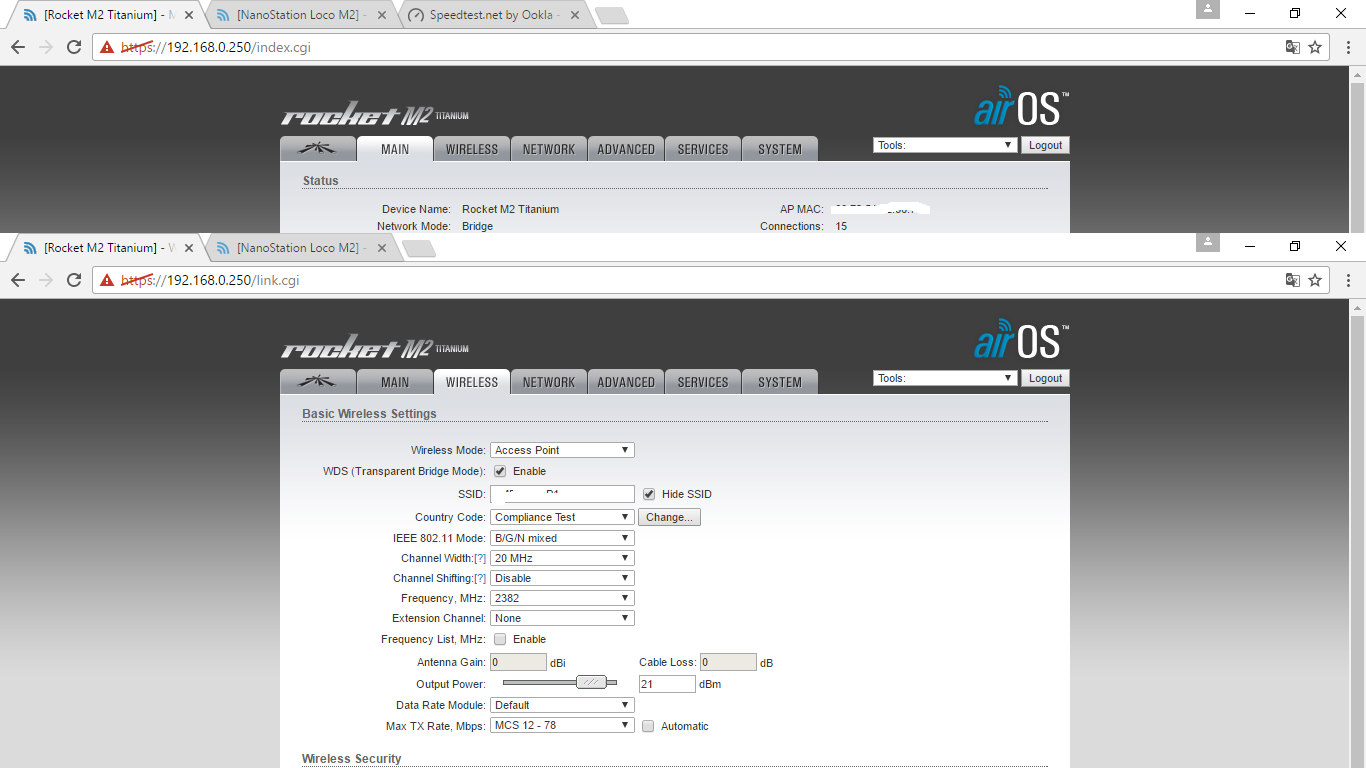

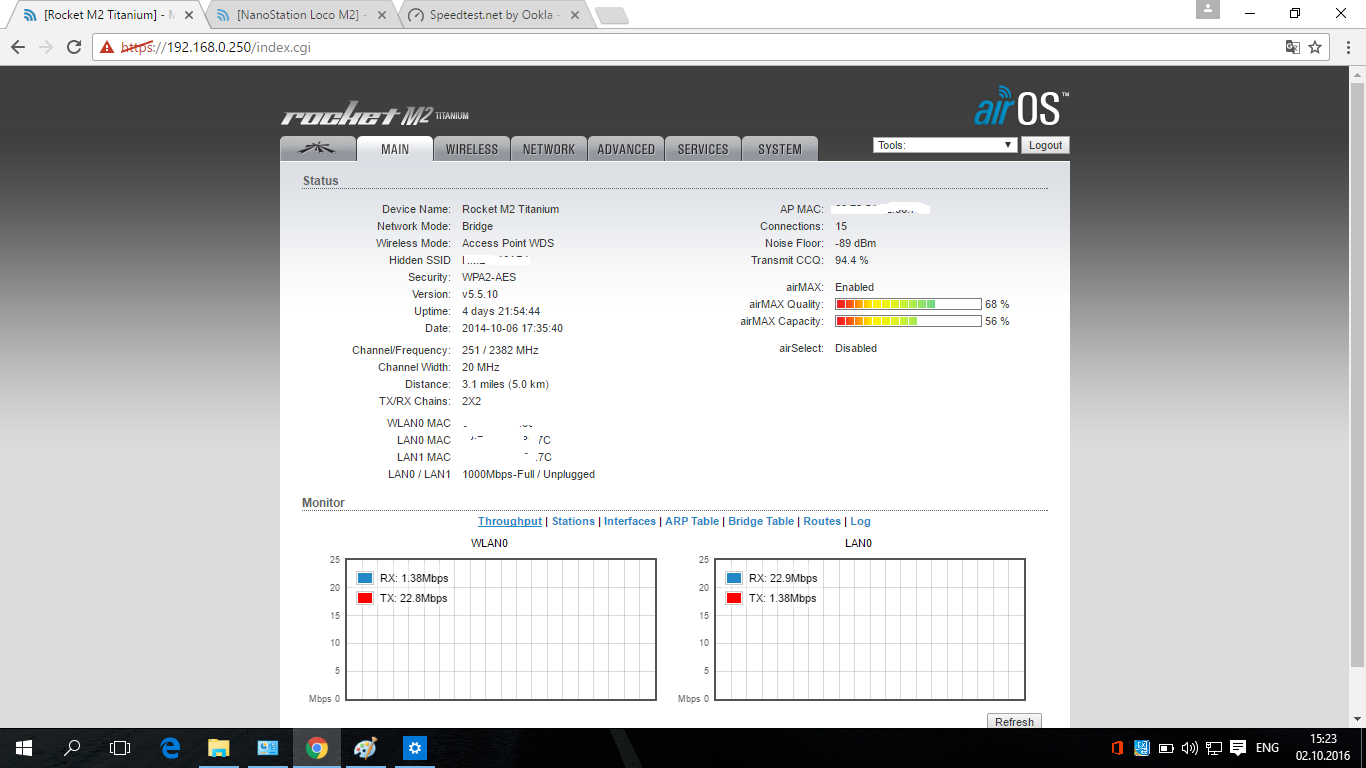

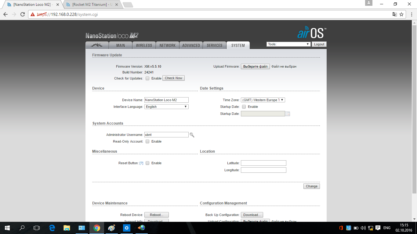

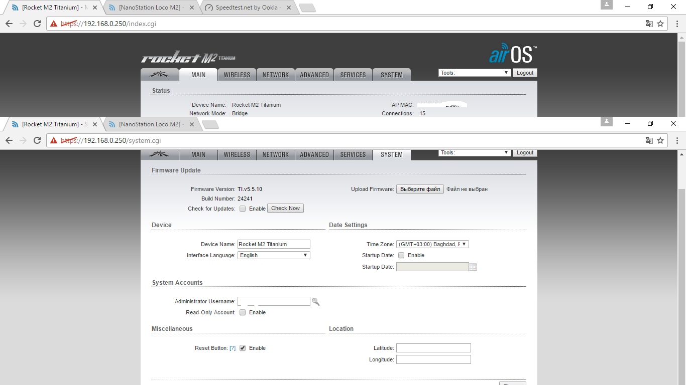

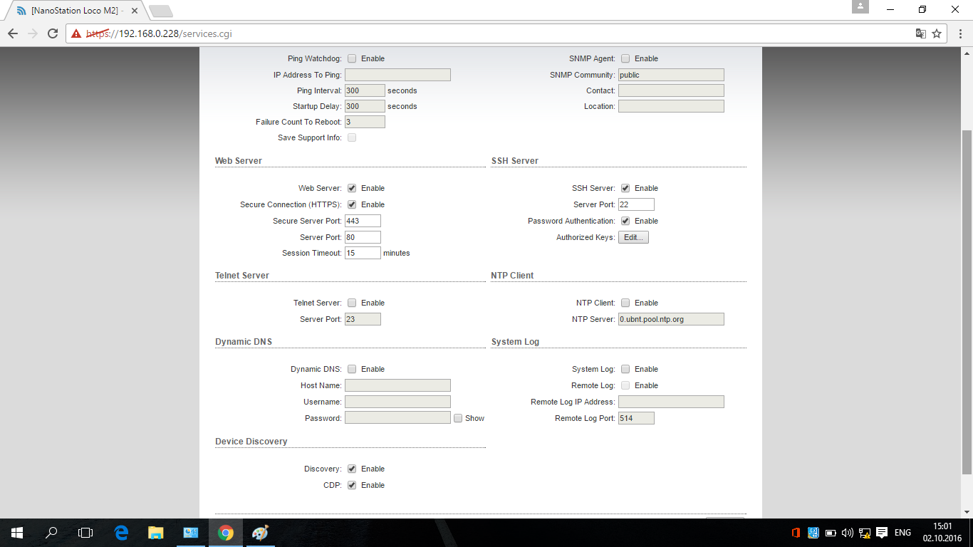

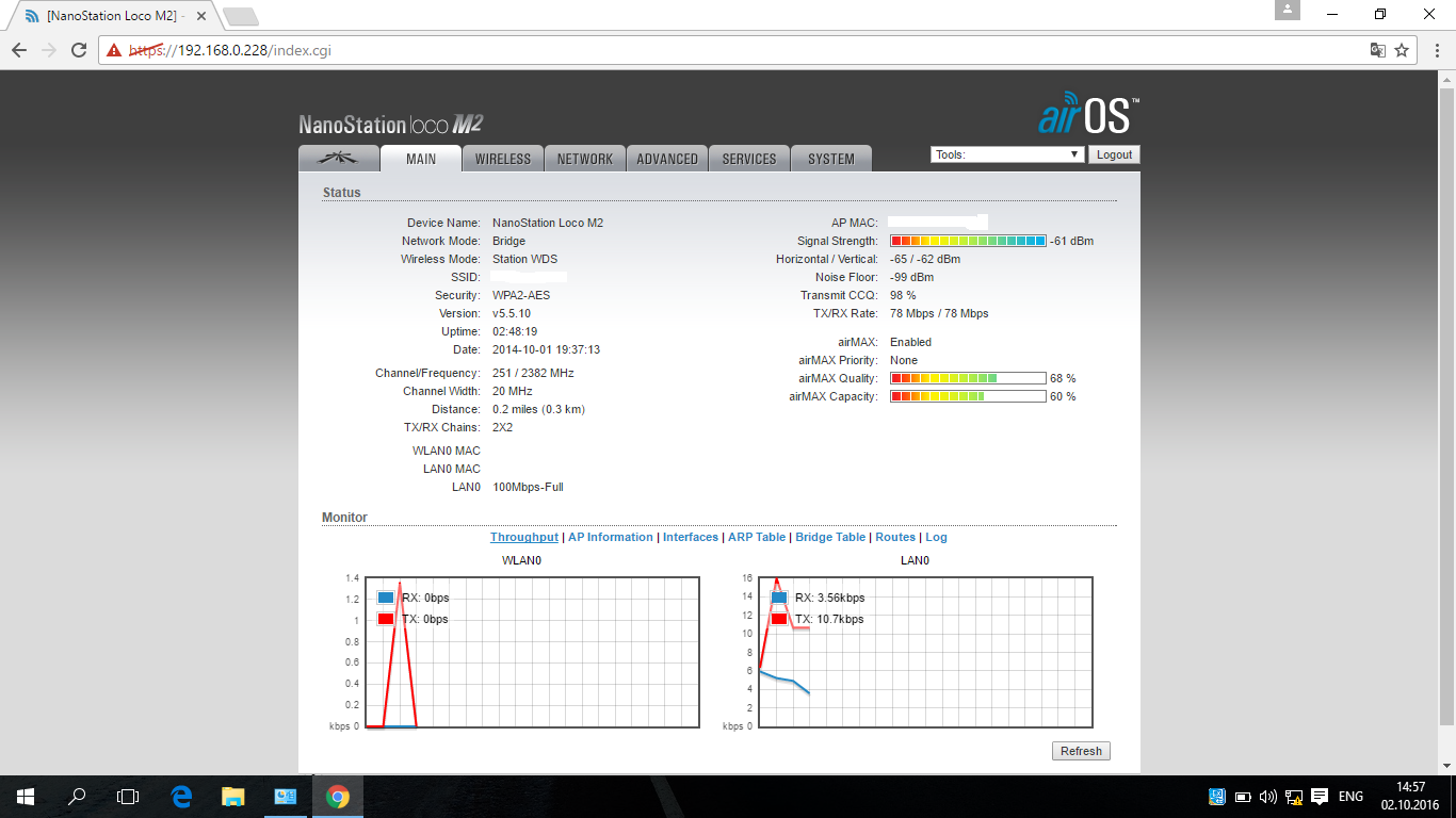

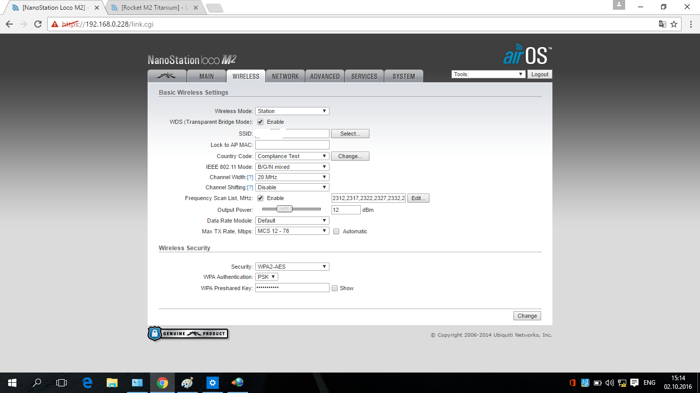

Раза 3 в сутки пропадает авторизация в интернете, захожу в нанос, вижу сигнал линк и т.д. но с наноса не могу зайти на базу, после перезагрузки наноса, появляется интернет и соответственно пускает в базу. Проблема глобальна, не у 1 абонента. До этого все работало чуть больше года, в последнее время новых абонентов не вешали. Проблема с провайдером отпадает там все проверили.
Прилагаю скрины. Может кто сталкивался. Куда копать...?

Ну для начала вы бы могли почитать ченджлоги с прошивкой версии от 5.5.10 до актуальной сейчас 5.6.9 и возможно что вы уже в ченджлоге следующей версии после вашей увидите надпись типа "fixed random "какая-то хрень"". Что юбикивити что микротик в этом плане одинаково работают, фразы типа "работало год и не ломалось" не аргумент, считайте что не было условий для того что бы оно себя вести начало так. Прошивка крайне не актуальной версии, где взять свежи прошивки CT написано тут же на форуме.
Я конечо прочитаю, спасибо. Но у нас около 10 баз работает везде 5.5.10. Смена прошивки это как замена кабелей с коннекторами, надеюсь я ошибаюсь
100% ошибаешься, кто то уже эту проблему до инженеров донес, а они исправили в ПО. И не понятно зачем зарезана модуляция ( ну допустим так лучше, а вот авто модуляция отключена в многоточке это же краш, если у кого то будет меньше 12 MSC.
