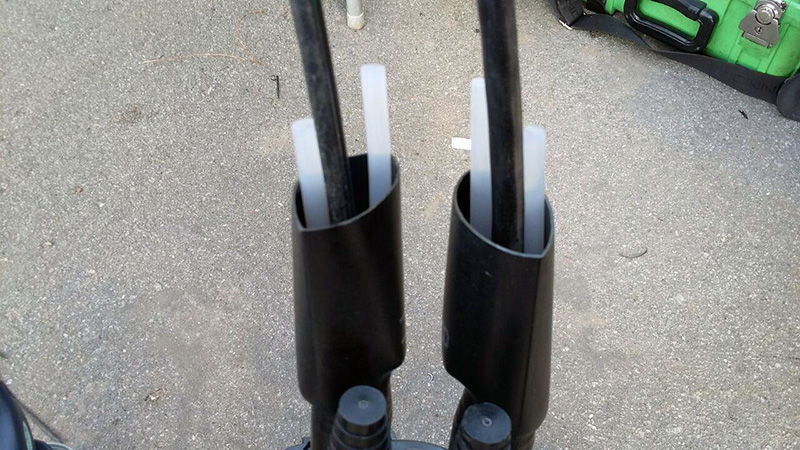

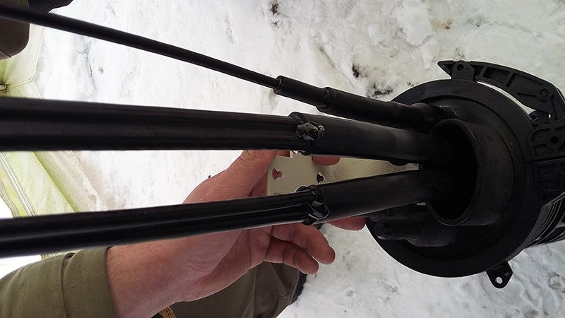

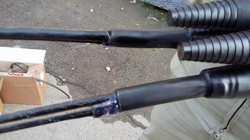

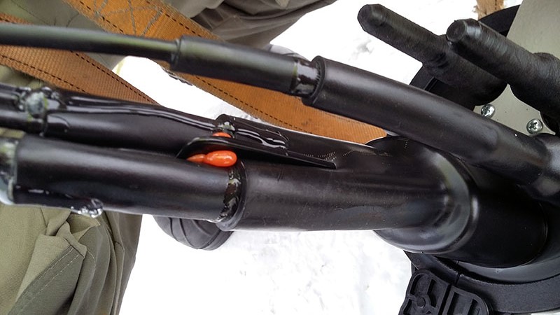

Bachaa Posted September 30, 2016 Posted September 30, 2016 Как я и писал ранее, Остапа понесло :) Попробовал тросовой кабель и термоклей. Жаль время нет свободного от слова воообще. Так бы сгонял на завод в холодильную камеру покидал и потестил что там с этим клеем получается в итоге. Может у кого то есть фотографии с герметиком или еще с какой другой дрянью? Вставить ник Quote

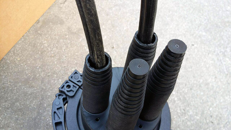

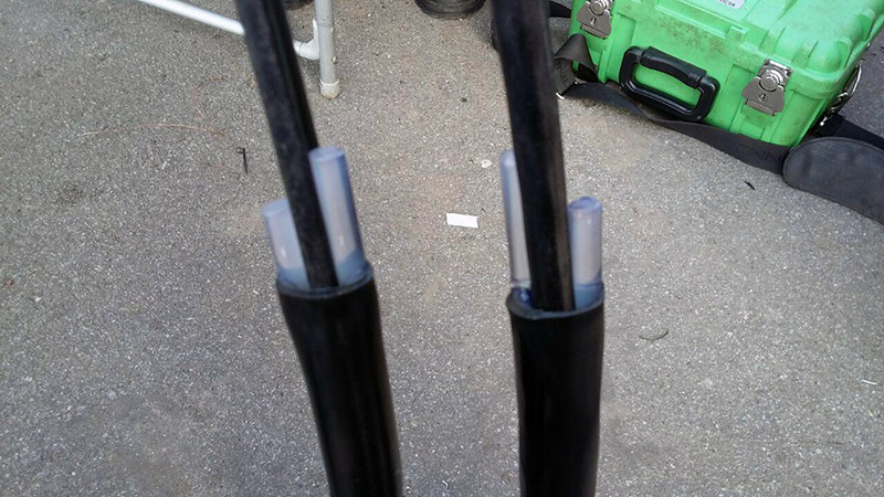

Malygin Posted September 30, 2016 Posted September 30, 2016 Вопрос по теие - а стеклопруток заводится в муфту или под завод обрезается? Жесткий, зараза... Вставить ник Quote
Bachaa Posted September 30, 2016 Author Posted September 30, 2016 Шта !? :) Тросовой кабель. Завел с тросом, закрепил за трос. Стеклопруток отрезал, лишний он там. Усаживал термоусадку с двумя термоклеями по бокам кабеля. Вставить ник Quote
Aks_Alexey Posted October 1, 2016 Posted October 1, 2016 ну а если в один фидерный ввод 2,3 и более заводится? Вставить ник Quote
Bachaa Posted October 1, 2016 Author Posted October 1, 2016 Ну если позволит отверстие в муфте, то легко. Вставить ник Quote
dIMbI4 Posted October 1, 2016 Posted October 1, 2016 Достаточно затянуть стяжку за 1-2см до конца тут. Клея штатного вполне хватает на трос. А так, у меня сварщики практикуют по 2 стяжки на тут сверху и снизу. Позволяет вообще не париться что тут сползет и хорошенько прогреть. Вставить ник Quote

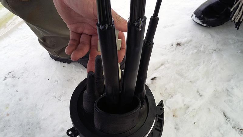

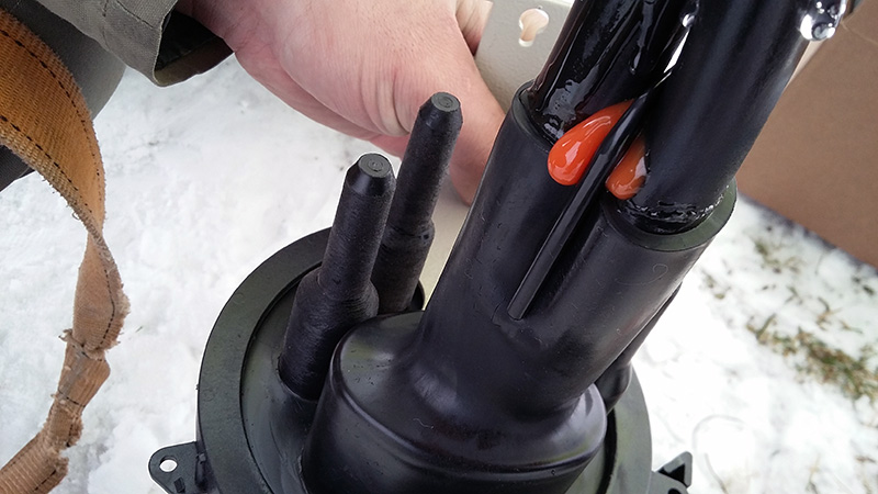

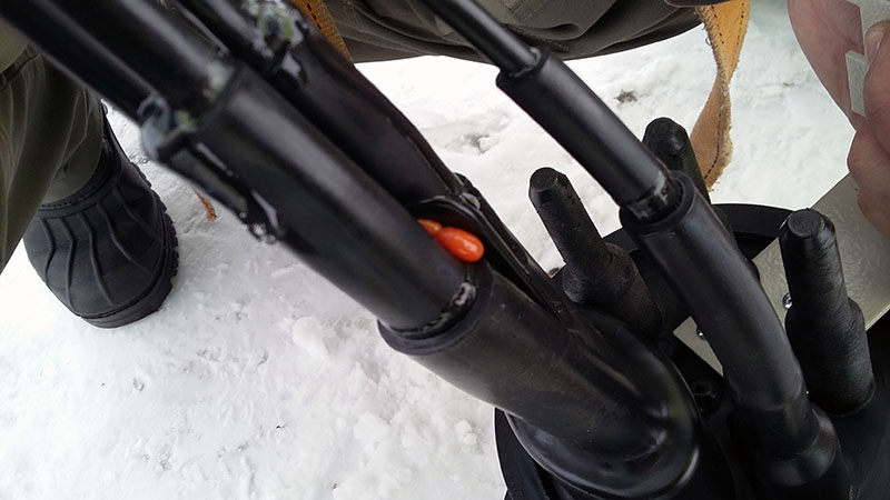

Bachaa Posted December 3, 2016 Author Posted December 3, 2016 На днях вот так попробовал. Каждый кабель в термоусадку с термоклеем, а потом все в транзит с прищепкой. Вполне годно получилось. Вставить ник Quote
sol Posted December 4, 2016 Posted December 4, 2016 Своего сына?!? Какое извращение! (цэ) Кинофильм "Догма". Прутки для клеевого пистолета (этиленвинилацетат) отслоятся с проходом небольшого кол-ва времени. Вместо них надо применять "кабельный клей" или "клей-расплав". Его можно стрельнуть у местных телефонистов, как я всегда и поступаю, или, упаси Господь, купить. Это та-же композиция, что и внутри клеевой термоусадки. Его можно просто подмазать на кабель-восьмёрку в тех местах, где у него талия. И смело затягивать в ТУТ. Всё будет файн. Вставить ник Quote
Bachaa Posted December 4, 2016 Author Posted December 4, 2016 Куда он отслоится :) Он там для заполения. Держит все это безобращие тут. В -15 проверял, все чинно. Не трескается. Покупать спец герметик жаба душит. Держу чуток в запасе для грунта. Вставить ник Quote
sol Posted December 4, 2016 Posted December 4, 2016 Он отслоится от полиэтилена оболочки. И в образовавшуюся трещину капиллярными силами потянет воду. А какая такая Жаба душит? Этот клей стоит 600-1000р ЗА КИЛОГРАММ! Одного кг - на всю жизнь! Вставить ник Quote
