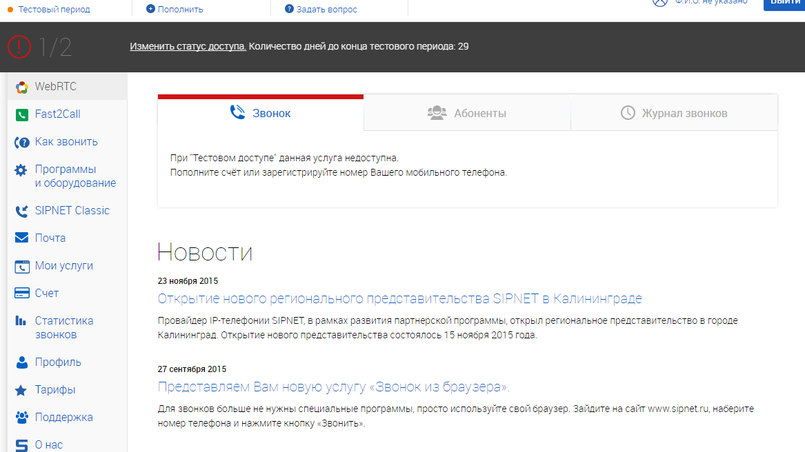

я так понимаю это то что надо
SIP ID
004*******
Тестовый период
Баланс
0.00 у.е.
Пополнить
Служба поддержки
Задать вопрос
Ф.И.О. не указано Выйти
! 1/2
• Зарегистрируйте номер мобильного или стационарного телефона и получите 1 у.е.! Акция для новых клиентов SIPNET — компания удвоит Ваш первый платеж в случае регистрации российского номера стационарного телефона перед первым пополнением счета. Зарегистрировать.
• Изменить статус доступа. Количество дней до конца тестового периода: 29
Изменение статуса
Первичная учетная запись имеет статус «Тестовый доступ», при котором Вы сможете совершать звонки только абонентам SIPNET.
Зарегистрируйте номер Вашего мобильного или стационарного телефона и Вы сможете:
• Совершать вызовы в любой город мира, включая мобильные телефоны- на Вашем счёте уже будет 1 у.е.;
• Принимать участие в акциях «Звоните БЕСПЛАТНО в города России и страны мира!»;
• Пользоваться услугой АОН.
Зарегистрировать номер мобильного или стационарного телефона.
Внимание!
После первого пополнения лицевого счёта и регистрации номера мобильного или стационарного телефона абонент получает новый статус "Постоянный пользователь" и неограниченный доступ к услугам SIPNET.
Вы сможете совершать вызовы в любой город на стационарные и мобильные телефоны, в том числе в СНГ и за границу.
Минимальная сумма платежа составляет 3 у.е.
Перейти на страницу пополнения счета

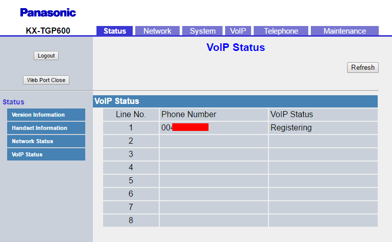

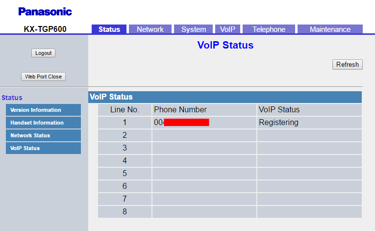

Вроде и настроил ужё всё, и в статусах VoIP уже видно что зарегистрирован номер и тем не менее при попытке позвонить та же ошибка 003
А то что написано в личном кабинете у sipnet разве не важно?
При "Тестовом доступе" данная услуга недоступна.
Пополните счёт или зарегистрируйте номер Вашего мобильного телефона.

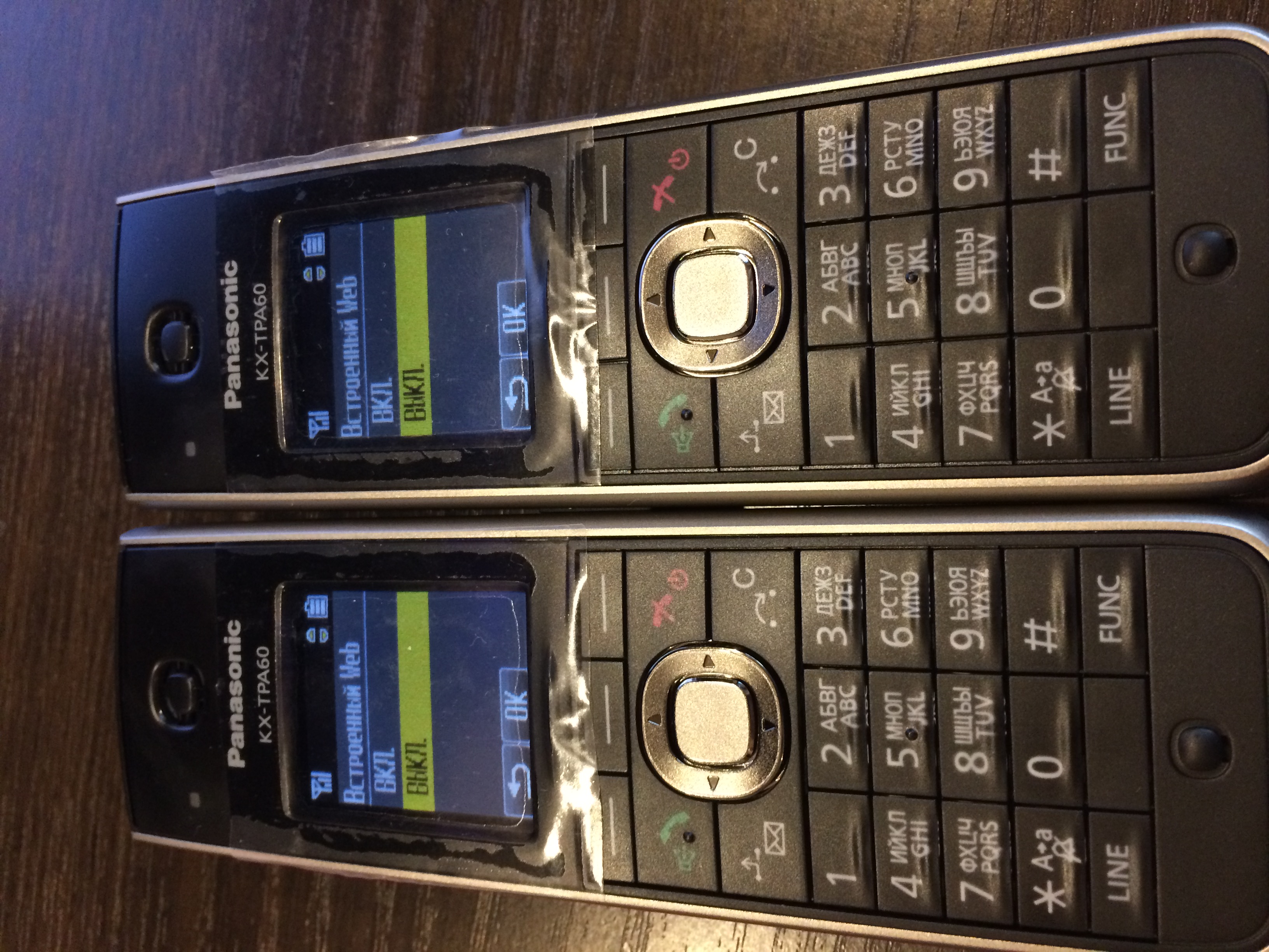

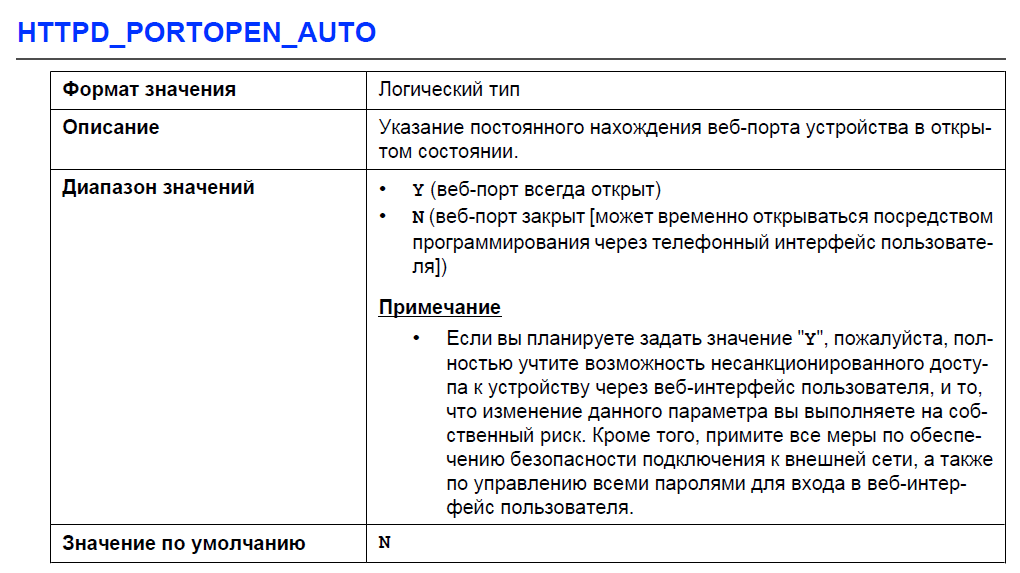

Кто-нибудь разобрался как сделать WEB-интерфейс постоянно активным?
Тоже пока не вышло. Не понял где брать значение HTTPD_PORTOPEN_AUTO

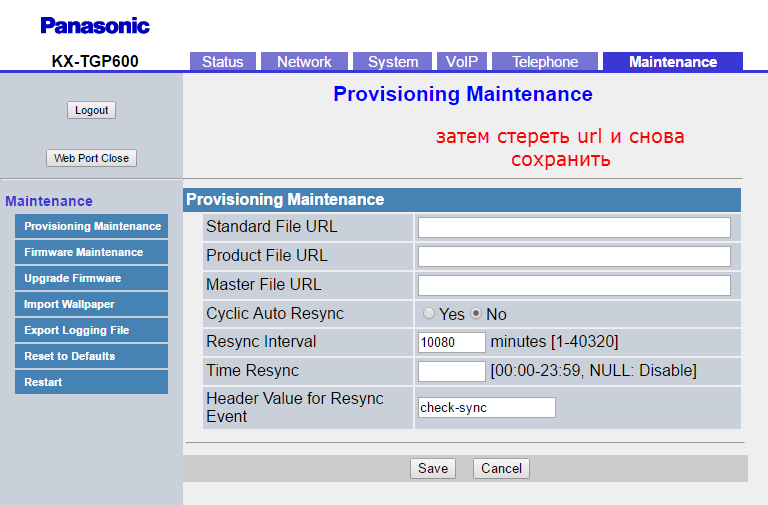

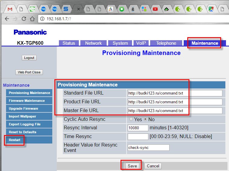

HTTPD_PORTOPEN_AUTO="Y" задаётся в текстовом файле.
файл надо выложить на любой сайт и задать URL файла в разделе Maintenance/Provisioning
далее надо стереть этот URL и сохранить ещё раз

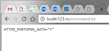

1. залил текстовый документ в котором команда
http://budki123.ru/command.txt
2. открыл веб-морду вписал адрес (путь к файлу)
пробовал все строки (в какую кстати надо вписывать путь?), вписал путь нажал save, перезагрузил и снова веб-интерфейс отключен
что делаю не так?

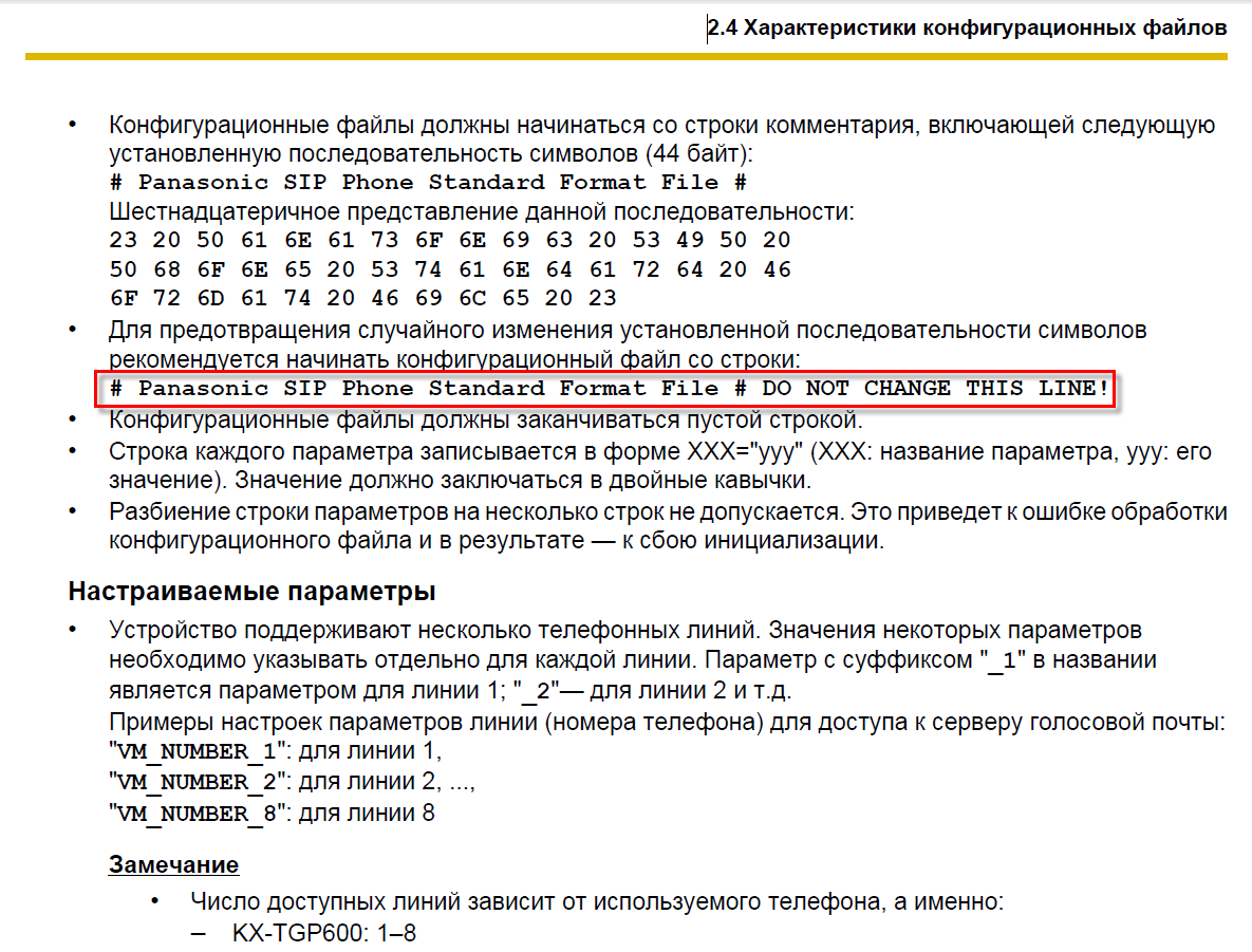

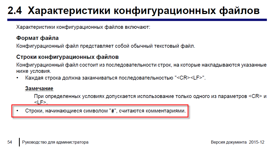

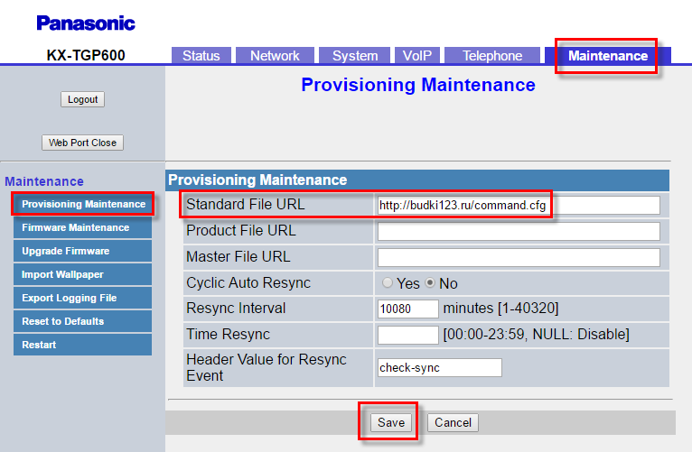

У тех панасоников с которыми я имел дело, в начале файла с настройками для телефонов должен быть обязательный заголовок. Может тут так же?
# Panasonic SIP Phone Standard Format File # DO NOT CHANGE THIS LINE!
Тамже английским по белому написанно - DO NOT CHANGE THIS LINE!
Т.е. это ниразу не комментарий, а таки заголовок конфиг файла. Другое дело, что в вашем случае строка может содержать иную информацию.
Как всё банально оказывается) стыдно даже)
http://www.panasonic.net/pcc/support/sipphone/technic/TGP6/configuration_file.html#03-005
Всё получилось, всем большое спасибо.
