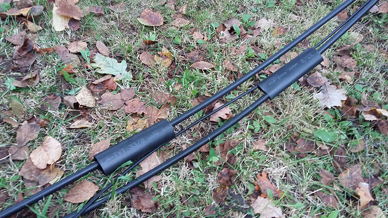

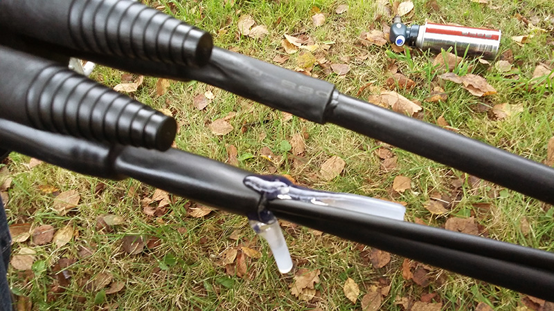

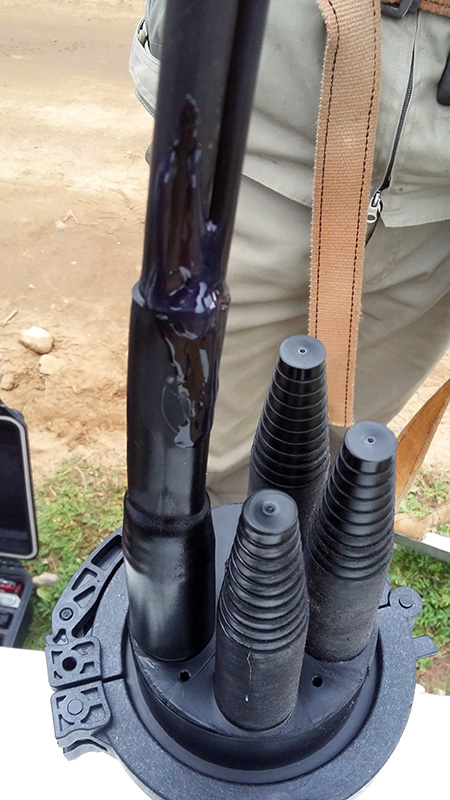

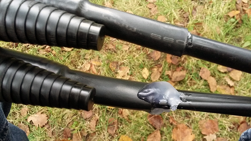

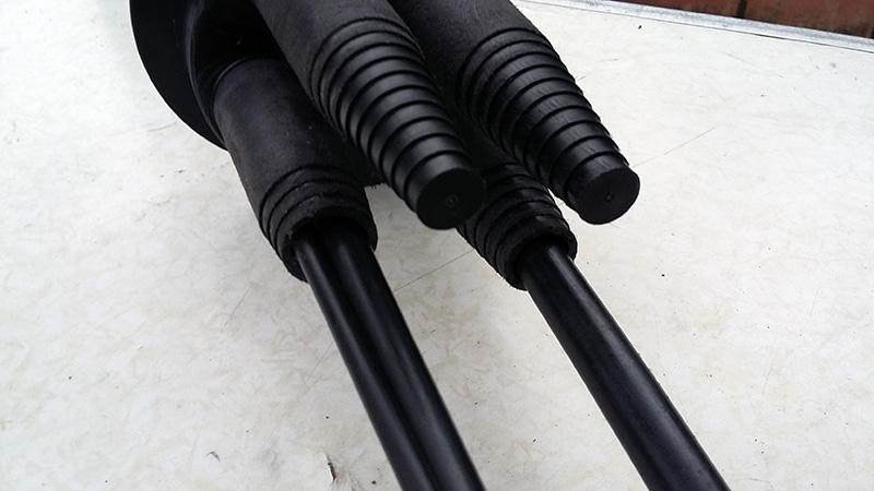

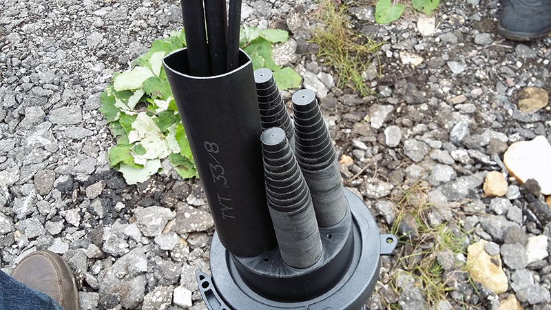

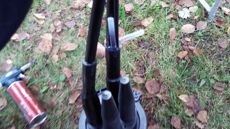

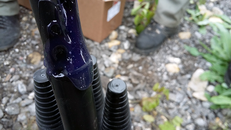

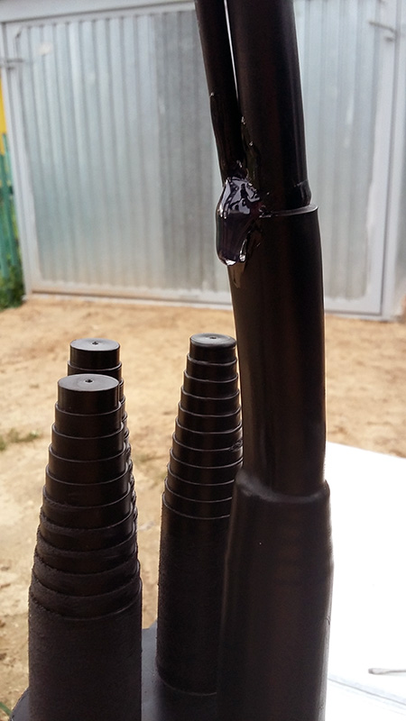

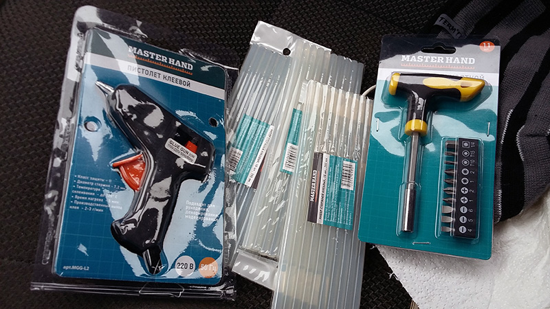

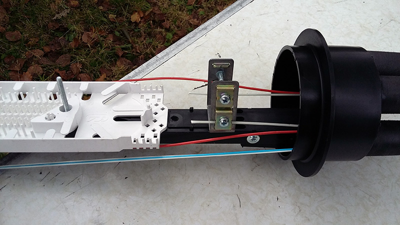

Решил попробовать... Закупился клеем в фикспрайс. 50 рублей пачка. И тут Остапа понесло...
2016-09-24 14.01.41.jpg 2016-09-24 17.04.36.jpg 2016-09-24 17.04.41.jpg 2016-09-24 17.05.33.jpg 2016-09-24 17.05.40.jpg
2016-09-24 17.24.44.jpg 2016-09-24 17.25.16.jpg 2016-09-24 17.33.52.jpg 2016-09-24 18.11.23.jpg
Термоусадку не нужно греть до упора. Она в течении минуты доходит до кондиции и выдавливает лишний клей.
Вполне себе решение. Для деревни пойдет :)
в электротехнических муфтах герметизация двух и более проводников в одной тут делается по другому- между ними прокладывается серый герметик в ленте. сам так вводил по 3-4 тросированных кабеля в одну тут. проверено, не протекает. а клей в палочках немножко колхоз))
Чем богаты, как говорится. Серый герметик в ленте припасаю для грунта и ОКГТ. Для воздуха подойдет, как мне кажется, термоклей и простые ТУТ.
А он на морозе не потрескается?
Пишут что клеи бывают разные. Какие хрупкие, какие нет. Надо подбирать.
Но он играет роль заполнителя пространства. От него не нужно супер свойств. Растекается сверху да и флаг ему в руки.
А вот если с внутренней стороны простым герметиком еще))),чтобы на века!
О потом все в пластиковую канистру и запаиваем ее))))))
Не забыть про пакет :)
Зря смеётесь. МЧЗ как раз предполагает 2 пакета. :) Один наружний, другой внутренний. На морозе герметик (ВИЛАД-2 (помойму так называется)) плохо вспенивается при смешивании инградиентов(Обычно шел в бутылках стеклянных очень похожих на пивные и с пластиковым стаканчиком для смешивания), так чтоб быстрее была реакция грели бутылочки горелочкой.
вопрос: ЗАЧЕМ? да, для колодцев или грунта- согласен, а на воздухе-то нафига ? а если припрет еще туда кабель завести ? вешай муфту, нормально крепи вводами вниз и ничего не затечет туда.
не затечет туда
Влага, мой друг, влага... Для того селикогель и закидают. Ввод должен быть герметичным. Но вешать надо муфту всегда вертикально. Тут я согласен.
Я про грунтовые и говорил. Там МЧЗ используется (если честно то не представляю кто эту чугуняку на опору решиться вкорячить, хотя МПЗ могут и попробовать). Для воздуха были прицендеты когда по тросовому кабелю вода попадала в ССДшные муфты. Трос не дает нормально сесть термоусадке, поэтому на последующих муфтах трос вырезали, оставляя пару стальных проволочек для крепежа в муфте и садили доп термоусадку.

Под давлением пытались воду подавать в места где клей?
А смысл? Мне главное, чтобы пауки не заползали :) Все равно герметичнее, чем в HTTB боксе получается.
Как прет клей, когда усаживается ТУТ, так мне кажется там все путем с герметизацией получается.
Ну это самое главное. Так же взял себе на заметку. Дешевле получается.

Он прозрачный. Такой цвет дает темная оболочка кабеля. Пузырьки воздуха в клее можно принять за блестки.
