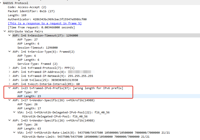

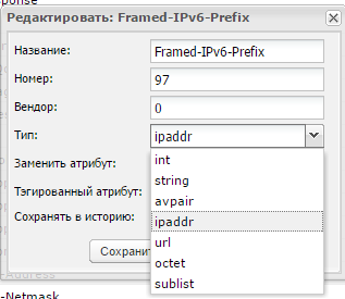

saaremaa Posted September 28, 2016 Author Posted September 28, 2016 Проверил LBarcd как-то корежит адрес что в octer, что в string. RFC 3162 Type 97 for Framed-IPv6-Prefix Length At least 4 and no larger than 20. Reserved This field, which is reserved and MUST be present, is always set to zero. Prefix-Length The length of the prefix, in bits. At least 0 and no larger than 128. Prefix The Prefix field is up to 16 octets in length. Bits outside of the Prefix-Length, if included, must be zero. Вставить ник Quote

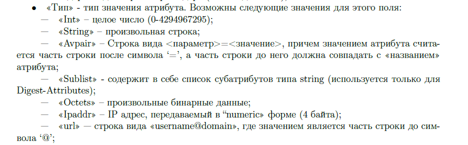

s.lobanov Posted September 28, 2016 Posted September 28, 2016 saaremaa я думаю, это можно победить. Вы сами словарь агента расширяли? какие там типы данных есть? Вставить ник Quote
saaremaa Posted September 28, 2016 Author Posted September 28, 2016 Вы сами словарь агента расширяли? какие там типы данных есть? Да, прописывали сами. UPD. Похоже это проблема Mikrotik. Он не умеет статик IPV6. Реализовать можно но через толстый костыль. * Создаем пул на сервере PPPoE Mikrotik: IPV6 → Pool. Назовем его, например "pool_user1" * в Lanbilling'e "Свойства" → Radius Attributes → Учетные записи через атрибут "Mikrotik-Delegated-IPv6-Pool" привязываем пул "pool_user1" из NAS Mikrotik к УЗ абонента. * теперь при авторизации абонента на сервере PPPoE Mikrotik биллинг будет присылать через атрибут "Mikrotik-Delegated-IPv6-Pool" имя пула и pppoe client через DHCP-PD будет получать адрес - это будет работать для роутеров. Вот такой вот костыль от Микротика. Вставить ник Quote
