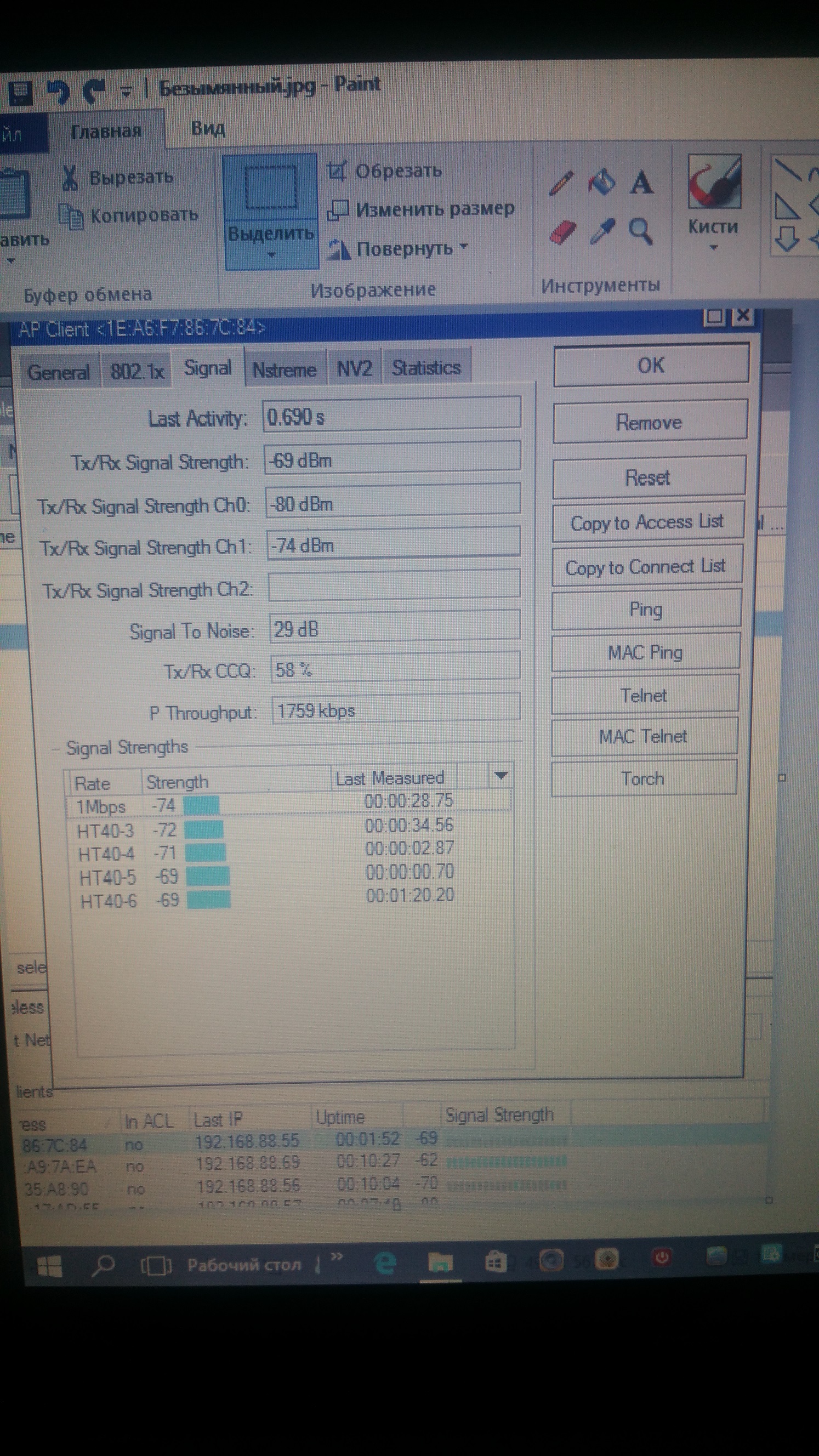

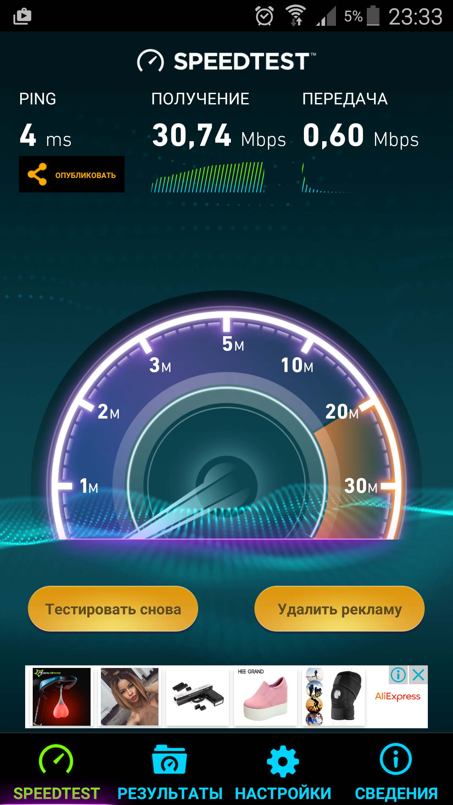

Также есть некая закономерность, разрыв связи ( выкидаевает репитер с логом В Log пишет xx:xx:xx:xx:xx:xx @wlanX: disconnected,extensive data loss) именно в момент передачи пакетов при проверке скорочти через speedtest/post-137262-097745300 1474967447_thumb.png
Подскажите в чем может быть проблема?

Судя по логу отваливается репа, вероятно плохой сигнал от нее, косвенно судя по асимметрии замера скорости. Уровни сигнала на МТ смотрели?
P.S>А насчет "нормальной работы" Constantin совершенно прав, расширение покрытия используя радиодиапазон доступа - костыль акта отчаяния, скорость передачи падает катастрофически.
Все что написали выше чистая правда про репиторы !!!
В Вашем случае скорее всего микротик слышит репитер , а вот репитер слышит микротик еле еле - от сюда и проблема .

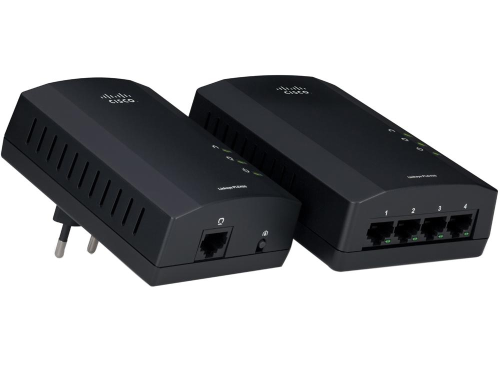

Если уж нет возможности кинуть кабель , я бы поставил POWERLAN адаптер.

Спасибо вам милый человек.
Поставил PLSK400-EU Cisco Linksys, перенес МТ в другую комнату, это решило все проблемы с плохим сигналом, теперь и Smart TV еще работает)))
