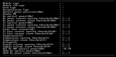

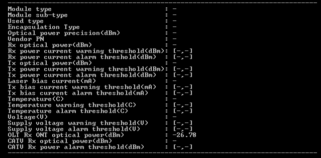

olnet Posted November 6, 2021 Posted November 6, 2021 Может кто то сталкивался и знает что происходит. Есть OLT MA5608T Gpon. С него включена клиентская onu BDCom 1501DT. В последнее время попалось пару ону которые не отображают уровни сигналов, при этом вообще перестаёт работать: На фото как это выглядит. Проблема в том что через 1-2 дня может самостоятельно всё восстановится и работать. Вставить ник Quote
[anp/hsw] Posted November 6, 2021 Posted November 6, 2021 В 06.11.2021 в 16:49, olnet сказал: В последнее время попалось пару ону которые не отображают уровни сигналов В дешевой ону оптический модуль может быть без DDM, т.е. без поддержки считывания уровней сигналов. Или протокол обмена может не совпадать. Так что то, что он их не показывает, проблемой не является. Вставить ник Quote

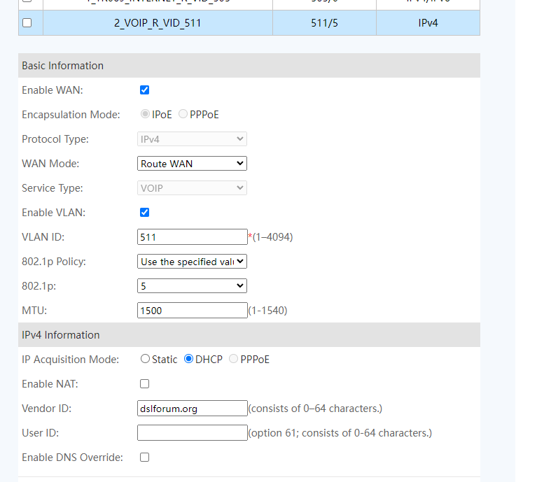

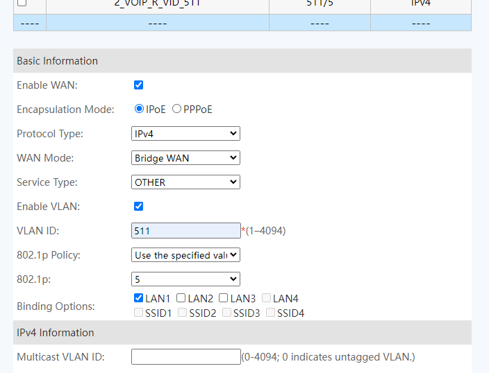

fastboot Posted February 1, 2022 Posted February 1, 2022 В 28.01.2022 в 09:48, [anp/hsw] сказал: Скорее всего vlan с интернетом и с voip разные, вот и не ходит. подскажи пожалуйста что собой представляет Vendor ID? хочу превратить из WAN mode -> bridge Хочу подключить asterisk на порт LAN1, подскажите пожалуйста подробно принцип работы Vendor ID Multicast VLAN ID: я предполагаю что нужно выставить тут 0 На Asterisk выставить MAC адрес сетевой карты от ONU? и остаётся вопрос зачем нужен Vendor ID? Вставить ник Quote
[anp/hsw] Posted February 6, 2022 Posted February 6, 2022 В 01.02.2022 в 22:58, fastboot сказал: подскажи пожалуйста что собой представляет Vendor ID? Применительно к скриншоту - идентификационная строка, можно в зависимости от нее получать разные настройки по dhcp. В 01.02.2022 в 22:58, fastboot сказал: На Asterisk выставить MAC адрес сетевой карты от ONU? Не получится. Если он будет совпадать с мак-адресом самой ONU, то ONU трафик не выпустит за пределы себя. Выберите любой другой. В 01.02.2022 в 22:58, fastboot сказал: и остаётся вопрос зачем нужен Vendor ID? Вашему провайдеру виднее. Многие не используют никак. Вставить ник Quote

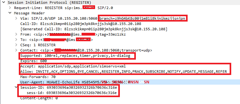

fastboot Posted February 6, 2022 Posted February 6, 2022 В 06.02.2022 в 10:38, [anp/hsw] сказал: Не получится. Если он будет совпадать с мак-адресом самой ONU, то ONU трафик не выпустит за пределы себя. Выберите любой другой. яж Bridge WAN делаю, но не суть. вот мне стало интересно, провайдер через OLT зашивает WAN VLAN VoIP, как думаете можно ли найти этот файл или этот конфиг в недрах девайса? А то получается на данный момент я сравниваю SIP пакеты WireShark`ом - мне бы посмотреть какие параметры задаются дополнительно к Voice службе я потихоньку копирую параметры для PJSIP.conf но некоторые я не понимаю что и зачем Понял только одно [global] user_agent=HUAWEI... и авторизация вроде по пакетам md5 пароль? но он не совпадает с оим md5 паролем, хотя я пароль от провайдера получил в настройках ONU Вставить ник Quote
[anp/hsw] Posted February 6, 2022 Posted February 6, 2022 В 06.02.2022 в 15:49, fastboot сказал: провайдер через OLT зашивает WAN VLAN VoIP, как думаете можно ли найти этот файл или этот конфиг в недрах девайса? Все настройки, какие провайдер передаст на ONU, в итоге останутся в его файле конфигурации - просто сохраните его на комп, и изучайте, если провайдер это вам позволил В 06.02.2022 в 15:49, fastboot сказал: но он не совпадает с оим md5 паролем, хотя я пароль от провайдера получил в настройках ONU Тот, который в настройках - точно должен подойти. Иначе сама ONU не может зарегистрироваться штатным образом. Вставить ник Quote
fastboot Posted February 6, 2022 Posted February 6, 2022 @[anp/hsw] <SIP ProxyServer="10.248.15.4" ProxyServerPort="5060" ProxyServerTransport="UDP" X_HW_SecondaryProxyServer="10.248.45.4" X_HW_SecondaryProxyServerPort="5060" X_HW_SecondaryProxyServerTransport="" RegistrarServer="" RegistrarServerPort="5060" RegistrarServerTransport="UDP" X_HW_SecondaryRegistrarServer="" X_HW_SecondaryRegistrarServerPort="5060" X_HW_SecondaryRegistrarServerTransport="UDP" OutboundProxy="" OutboundProxyPort="5060" X_HW_SecondaryOutboundProxy="" X_HW_SecondaryOutboundProxyPort="5060" UserAgentDomain="ims.idc.md" UserAgentPort="5060" UserAgentTransport="" VLANIDMark="" EthernetPriorityMark="-1" X_HW_802-1pMark="" DSCPMark="24" Organization="" RegistrationPeriod="300" TimerT1="500" TimerT2="4000" TimerT4="5000" RegisterRetryInterval="30" InboundAuthUsername="" InboundAuthPassword="" UseCodecPriorityInSDPResponse="0" SIPResponseMapNumberOfElements="0" X_HW_EmergencyDSCPMark="-1" RegisterExpires="600" X_HW_HeartbeatCycle="60" X_HW_HeartbeatCount="3"> <VoiceProfileInstance InstanceID="4294967294" Name="" SignalingProtocol="" Region="" DTMFMethod="InBand" DigitMap="" X_HW_DigitMapMatchMode="Min" X_HW_PortName="" X_HW_OverseaVer="0" X_HW_HowlerSendFlag="1" DigitMapEnable="1" Enable="Enabled" X_HW_KeepTransferActivePeriod="0" X_HW_ServerType="" X_HW_Option120PriorityMode="1"> <auth auth="0" authInitKey="" authmgid="" authHeader="0" HeaderSecurityType="md5" Rfc2833EncryptKey=""/> в пакете интерисует Session-ID: 693033696a30326932326b70636c316e Accept: application/sdp,application/simservs+xml это что-то специфичное прошивки? без него как думаете работать будет? Вставить ник Quote
