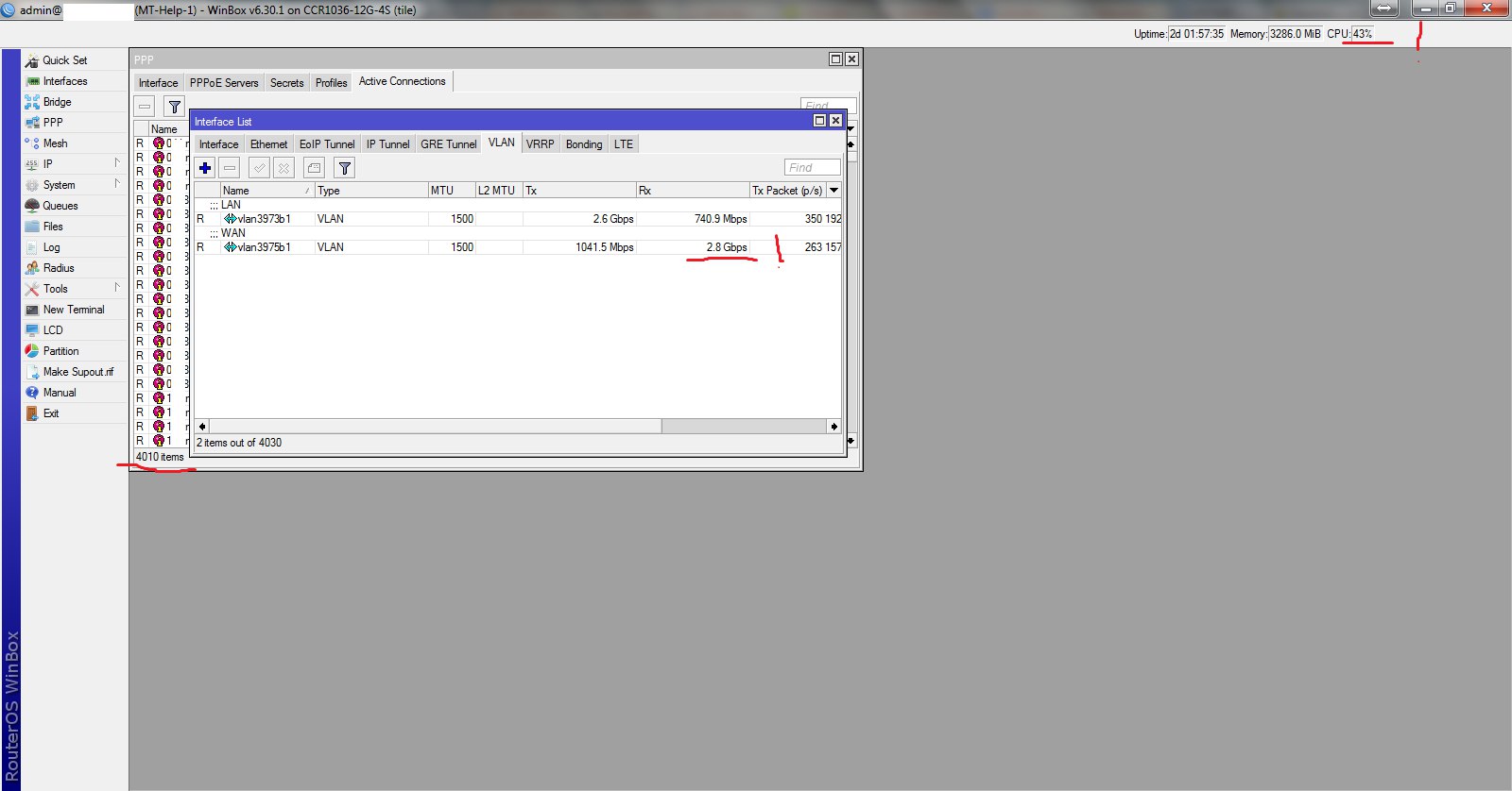

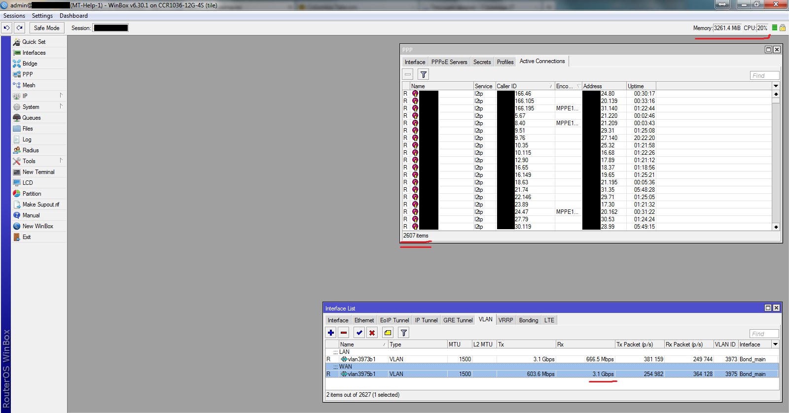

Saab95 Posted September 24, 2016 Posted September 24, 2016 PPPoE терминатор должен только сессии поднимать и не более того, НАТа там точно не должно быть. Если шейпер на PPPoE то тоже лишняя нагрузка - обычно его выносят на отдельную железку, тогда и 3000 подключений не предел. Естественно, перед микротиком весь трафик должен быть отфильтрован, приходить должен только PPPoE, и как выше написали, все мак сервера, арп и все что только можно должно быть отключено в сторону абонентов PPPoE. можешь показать пример профиля и сервера pppoe? use-mpls=no use-compression=no use-encryption=no only-one=yes Вставить ник Quote

NiTr0 Posted September 27, 2016 Posted September 27, 2016 и все же, вот это из-за чего может проявляется? да потому что производительность этой вундервафли на уровне офисного целерона... Вставить ник Quote
nur16 Posted September 29, 2016 Posted September 29, 2016 куча дисконектов, потом подключение по новой peer is not responding was already active - closing previous one и все же, вот это из-за чего может проявляется? я все понимаю, но почему сессии начинают вываливаться? Снимите все лишние сервисы. Пробуйте наращивать нагрузку постепенно. Настройте профили с отключением всего ненужного, особенно encryption. На каком-то моменте вам самим станет ясно, в чем проблема. Вставить ник Quote
