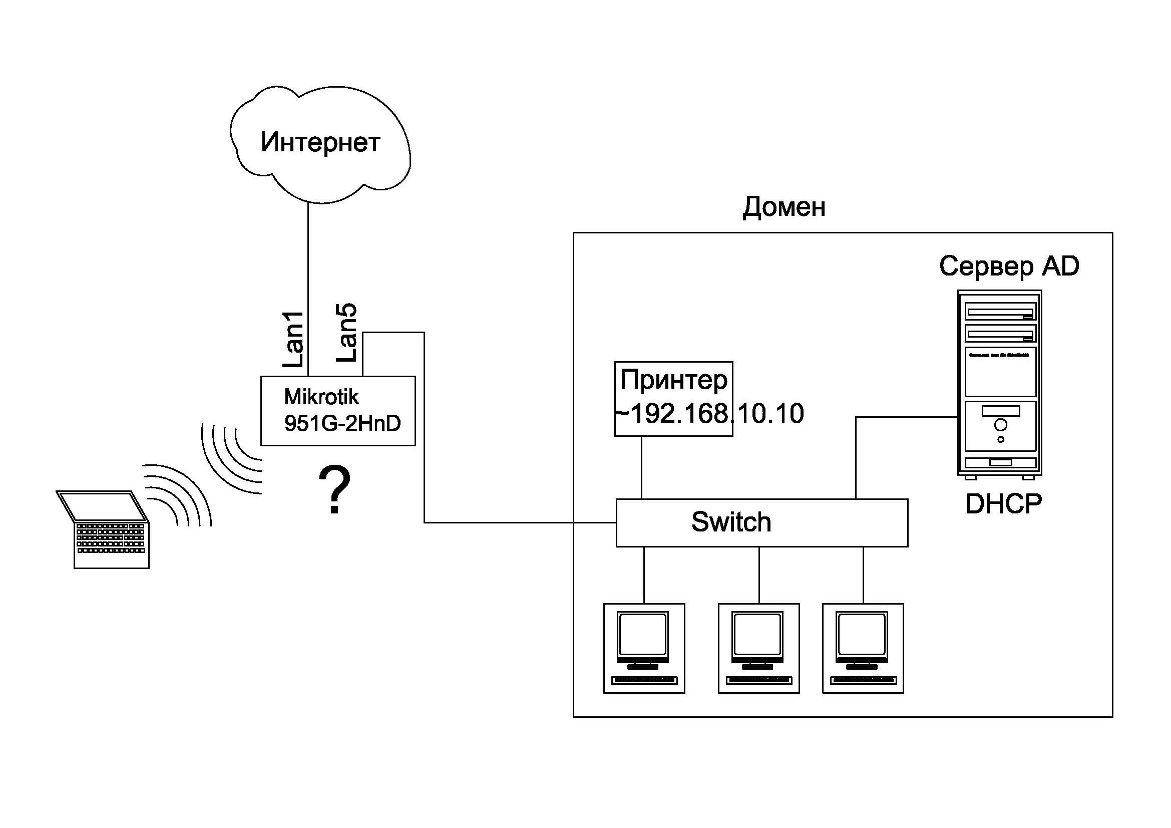

Есть доменная сеть в ней принтеры с ip адресами. Есть пользователи (пришлые с ноутбуками) не в домене, которые подключаются по wifi к Mikrotik 951G-2HnD с выделенной линией инета, которую настроил на первый порт маршрутизатора.
Прошу подсказать: Как можно организовать и настроить Mikrotik?, так что бы пользователи с ноутбуками не в домене с подключением по wifi к Mikrotik могли печатать на принтерах в домене.
23yf2, если пользователь получает IP-адрес, оказывается в одной сети со всеми, и может пинговать принтер, то микротик тут непричем. Всё дело тут в правах доступа назначенных в домене к конкретному ресурсу. Перестраивайте права, разрешайте гостю доступ к принтеру. Но с точки зрения безопасности, это неправильно.
Ну, как задачка то ведь есть :)
Можно поднять отдельный принт сервер
Далее либо на нем прописать acl из dhcp пула вайфая
Либо на микротике дать доступ к айпишнику принтсервера от адресов дхцп пула.
Доступ ограничить по времени работы офиса
Или вообще запилить каждому вифи клиенту свой акк в радиусе и на основе радиуса давать доступ к принтеру.
А если написать веб морду для офис менеджера, то она сможет выдавать явки пароли со сроком жизни + ставить галочку "нужен принтер"
Получится секурно.
Главное отделить вайфайщиков в отдельную сеть и пускать по спискам только к нужным ресурсам по выделенным портам :)
П.с. В варианте с радиусом еще и федеральный закон можно выполнять, если брать у людей ПД для авторизации ;)

Если
И домен тут тоже не при чем. Ресурс (т.е.) принтер к домену отношения не имеет и пришедший ноутбук тоже. Если пинги есть, то просто добавьте IP порт на ноутбуке для принтера и поставьте драйвер. Если связи с принтером нет, то надо добавить в микротике маршрут и правило файрвола чтобы трафик до принтеров ходил.
