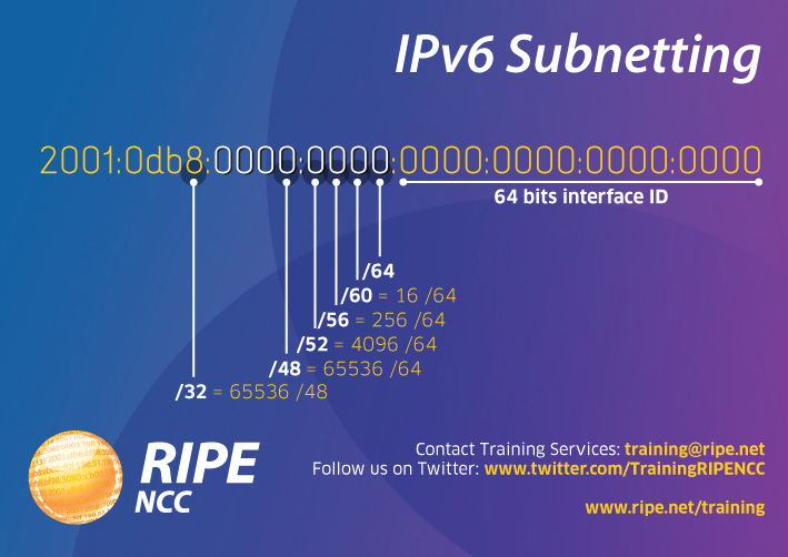

man781 Posted September 20, 2016 Author Posted September 20, 2016 Т.е. между моим брасом и юзерским роутером тоже можно/нужно юзать линк-локал адреса. А юзеру я передам /64 белый префикс (Prefix Discovery) - чтобы его роутер уже раздал внутрь локалки абоно белые ipv6..... Не нужно. Роутеру абонента тоже вероятно захочется в интернет сходить. Ну, пусть ходит по Ipv4 :) ********* А если серьезно: Т.е. для юзерских роутеров нужно выдавать IPv6 адрес из отдельного пула, а девайсам за роутером - отдельный IPv6 prefix /64? Или можно из биллинга через радиус на BRAS выдавать первый адрес из подсети /64 - для WAN интерфейса роутера (Framed IPv6 Address), и эту же всю подсеть /64 (IPv6 Prefix) - чтобы юзерский роутер выдавал из нее - юзерским девайсам на LAN/Wifi фейсе? Разрулиться так? Вставить ник Quote
Mystray Posted September 20, 2016 Posted September 20, 2016 р2р до железки уже не доберешься вроде бы на каких-то иосах работает https://supportforums.cisco.com/discussion/12182581/it-possible-ssh-router-another-its-ipv6-link-local-address нельзя понять по какому из них прошел трафик, всегда будет ответ с адреса лупбека. Предлагали такое: https://tools.ietf.org/html/rfc5837#section-4.3 но похоже вендоры игнорят. Ну или я не встречал. мплс инфу инжектят, а вот по интерфейсам - не видно. как-то указывать ему нужно У Джунов есть set system default-address-selection, после такого он всегда шлет собственные пакеты с primary адреса, который берется с lo0.0 Вставить ник Quote
saaremaa Posted September 20, 2016 Posted September 20, 2016 Т.е. для юзерских роутеров нужно выдавать IPv6 адрес из отдельного пула, а девайсам за роутером - отдельный IPv6 prefix /64? Что мешает отдать сразу абоненту /56 на роутер, а дальше уж сами :) Вставить ник Quote
man781 Posted September 20, 2016 Author Posted September 20, 2016 Мне всего дали /48 :) К тому же у меня тунели. Нафиг на одну учетку (тунель) давать /56 ? Ну и по существу - так могу я так сделать или нет (выдать роуетру первый адрес из под сети для wan фейса, и остальное ввиде префикса /64 - для lan) - или так не прокатит ? Вставить ник Quote

saaremaa Posted September 20, 2016 Posted September 20, 2016 Вот смотрите как у меня сделано с Пчелами: - Межоператорский стык у нас 2a00:xxxx:xxxx:1::11/127 на этих адресах у нас поднят BGP IpV6. - через эту сессию мы анонсируем свой блок. P.S. На линк-локал адресах у нас не заработало. P.S.1. RIPE рекомендует вообще использовать подсеть /64 на точка-точка линках. IPV6 Multicast Вставить ник Quote
ShyLion Posted September 21, 2016 Posted September 21, 2016 Мне всего дали /48 :) Попросите - еще дадут. Это же не ipv4. адресов не жалко, а вот трудозатраты Какие трудозатраты-то? :) IPv4 не трудно было, а IPv6 стало трудно? Вставить ник Quote
