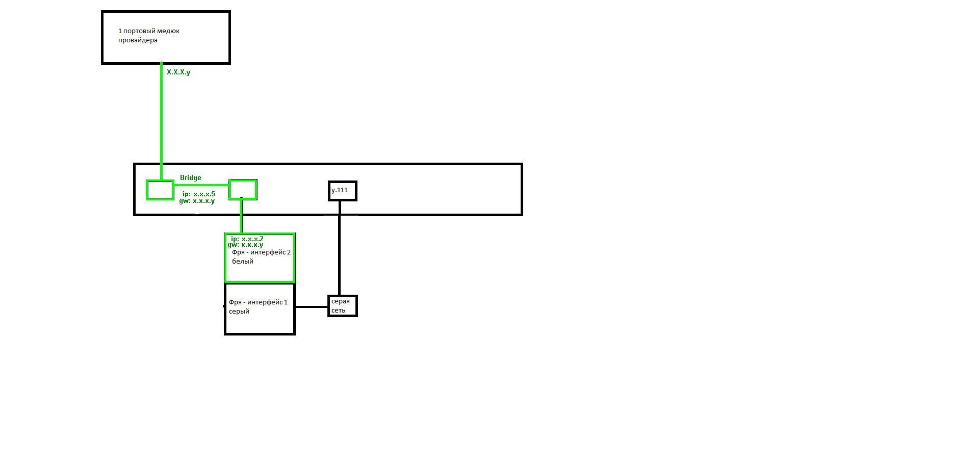

nkusnetsov Posted September 28, 2016 Posted September 28, 2016 (edited) KuraiNeko, через бридж как-то так. X.X.X.Y - IP шлюза провайдера. Номера интерфейсов по ситуации. На картинке перенес порядок портов, чтобы читалось проще. Один айпишник вешаем на бридж. Второй отдаём прямо на фряху. Третий в запасе. Edited September 28, 2016 by nkusnetsov Вставить ник Quote
