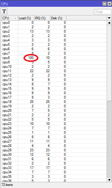

Еще есть странность:
Одно ядро постоянно загружено на 100% (см.рисунок)
Из нагрузки:
3 БГП поднято 2 из них ФВ
НАТ и PPPoE на 1000 учеток
Какая-то из ваших задач не поддерживает распараллеливание по ядрам.
К примеру задача "Bandwitch test" только одно ядро умеет использовать.
С версии 6.0 до 6.36 поддержку многоядерности вроде как много куда добавили но еще не везде...

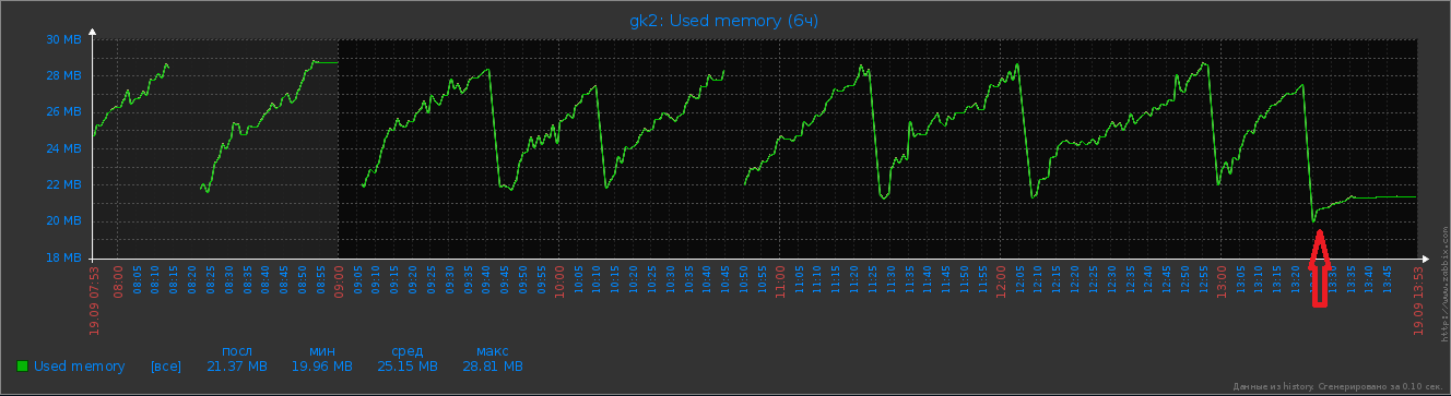

Не могу не поделится еще одной проблемой "из-а неправильных настроек" ;-)
У меня в качестве удаленных маршрутизаторов трудятся много где RB750.
Учитывая что их задача простой роутинг по OSPF без NAT'а/FW/и т.д. - там где каналы в пределах 50-80 Мбит/с их вполне хватало.
Но вот пришел северный пушной зверек в виде внезапных повисаний и перезагрузок и к ним.
Изучение ситуации показало что проблеме подвержены все имеющиеся у меня подшефные маршрутизаторы с 32 мб оперативной памяти.
Устойчиво повторялась проблема на RB750, RB450, U-5HnD.
Проблема выглядела следующим образом - после перезагрузке на маршрутизаторе доступно 14 мб оперативки.
В течении 30-50 минут количество свободной оперативки плавно уменьшалось до 4-5 мб и маршрутизатор или повисал или уходил на перезагрузку.
В особо злостных случаях приходилось питание дергать (опять едучи через весь город в места где некак было это сделать удаленно).
На графике потребления памяти все наглядно видно - нарастание потребления, отказ отвечать на SNMP-запросы, загрузка процессора в 100%, перезагрузка, пошло все по новой...
Пытался откатываться на предыдущие версии (дошел до 6.30.4 на подшефном устройстве), переходить на багфиксонли версии, на последние RC - ничего не помогало.
Попутно пробовал максимально отключать лишний функционал, пакеты и т.д.
Помогло (сегодня сообразил, до этого недели 3-4 мучался) отключение сервисов WWW/Telnet/FTP.
То ли у этих сервисов самих по себе память текла, то ли из-за попыток подбора пароля - пока не понятно, буду еще наблюдать.
P.S. Стрелка на графике - момент отключения сервисов и перезагрузка маршрутизатора (для чистоты эксперимента).
P.P.S. Техническая поддержка Микротика опять ничем не смогла помочь. От них получил только просьбу прислать supout.rif созданный когда на маршрутизаторе остается примерно 4 мб свободной оперативки (в созданном сразу после перезагрузке ничего не видели проблемного).
К сожалению сделать этого так и не смог - когда оставалось мало памяти создание supout.rif вешало маршрутизатор и он уходил на перезапуск...
Или если не уходил (один раз часа три ждал глядя на загрузку проца в 100%) - файлик создавался минимального размера и без содержимого...
Edited by SolarW
Был неправ, анализируя присланные мной файлы autosupout.rif оставшиеся после перезагрузок техподдержка микротика пришла к тем же выводам - "течет" память в телнет-сервере, особенно когда к нему пытаются подобрать пароль.
