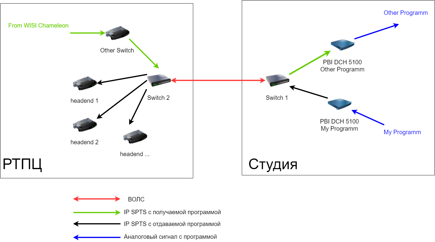

Здравствуйте всем! Всю жизнь занимался аналоговым ТВ, а тут приходится осваивать мультикасты разные :) В недалёком будущем предстоит связать нашу студию выпуска с РТПЦ и там раздать свою программу кабельщикам. Но параллельно нужно и от РТПЦ принять сигнал в SPTS. Схема прилагается.
1. "My Programm" в аналоговом виде поступает на PBI 5100, который в мультикастовой группе выдаёт в MPEG4. Далее IP поступает на один из Eth портов "Switch 1". С него по ВОЛС подаётся на РТПЦ, где тоже нужно поставить "Switch 2". В этот "Switch 2" подключаются в порты Eth кабели с головных станций разных кабельных операторов (от 7 до 10 кабельщиков). Соответственно, они не должны мешать (видеть) друг другу и быть совершенно изолированными.
2. На РТПЦ установлена WISI, и через их "Other Switch" они готовы отдать нужную мне (другую )программу по SPTS. Мы должны его забрать и подать на один из Eth в "Switch 2". Далее по той же ВОЛС отправить на Студию, где в один из Eth на "Switch 1" подключен другой PBI 5100, который мне развернёт получаемую программу в аналоговый формат.
3. В планах возможно (!) захотим ещё и Интернет получать на РТПЦ и через те же свитчеры и ВОЛС гнать на Студию. Пока это не нужно, но предусмотреть опять таки желательно.
В качестве "Switch 1/2" хотим использовать D-link DGS-1510-20 c SFP модулями. Длина ВОЛС около 5 км. Желательно использовать всего одну нитку в ВОЛС. С SFP Модулями пока не определились, но это не так важно, сколько понимать, получится ли всё это разрулить на этих Д-линках? Предполагаю, что нужно будет прибегнуть в разделению провайдеров и получаемой программы (а в дальнейшем и Интернет) по разным VLAN. Но пока для меня это всё трудно для понимания :) Не прошу сейчас давать конкретные настройки свичей, а просто, возможно ли на этих моделях такое сделать? Или есть другие варианты?
PS В Студии в качестве "Switch 1" можно использовать что-то с меньшим количеством Eth портов, т.к. потом радачей Интернета занимается Mikrotik а в качестве локального свича уже используется HP ProCurve 1800. И тот и другой вполне устраивают.
Спасибо заранее!

"Switch 1/2" должен уметь IGMP Snooping, что бы не флудил в не нужные порты.
И с буфером пакетов побольше, что бы не терялись мултикаст пакеты.
DGS-1510-20 ИМХО подходит. Тем более в нем есть 10g порты.
Можете сразу по нему и соединить "Switch 1/2" (но нужны SFP+ модули).
