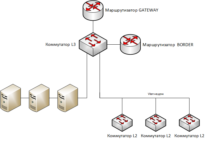

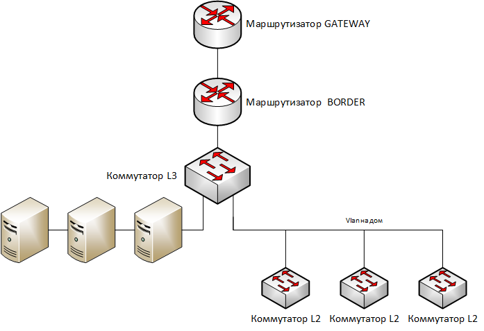

feeman Posted September 13, 2016 Posted September 13, 2016 Уважаемые форумчане подскажите! 1-й маршрутизатор отвечает за связь с миром, 2-ой за авторизацию пользователей. Хотелось бы послушать мнение, как правильней физически разместить два маршрутизатора при схеме авторизации IPoE. Вставить ник Quote
myst Posted September 14, 2016 Posted September 14, 2016 Смысла в первом рисунке никакого. Вставить ник Quote
ShyLion Posted September 14, 2016 Posted September 14, 2016 Уважаемые форумчане подскажите! 1-й маршрутизатор отвечает за связь с миром, 2-ой за авторизацию пользователей. Хотелось бы послушать мнение, как правильней физически разместить два маршрутизатора при схеме авторизации IPoE. BORDER должен быть на border, т.е. на границе, он потому так и называется - border == граница. Вставить ник Quote

NikAlexAn Posted September 14, 2016 Posted September 14, 2016 Смысла в первом рисунке никакого. Ну разве что порты на коммутаторе сэкономить. Вставить ник Quote
ShyLion Posted September 14, 2016 Posted September 14, 2016 Смысла в первом рисунке никакого. Ну разве что порты на коммутаторе сэкономить. Ага. Хотя со второй схемой гораздо проще "понюхать" траффик на всех дивайсах, т.е. для траблшутинга гораздо интереснее. Вставить ник Quote

myst Posted September 15, 2016 Posted September 15, 2016 Смысла в первом рисунке никакого. Ну разве что порты на коммутаторе сэкономить. Ага. Хотя со второй схемой гораздо проще "понюхать" траффик на всех дивайсах, т.е. для траблшутинга гораздо интереснее. Вообще без разницы. Проблемы с авторизацией - смотрим авторизующую железку, проблемы с транзитом, смотрим бордер. Вставить ник Quote
ShyLion Posted September 15, 2016 Posted September 15, 2016 Вообще без разницы. Проблемы с авторизацией - смотрим авторизующую железку, проблемы с транзитом, смотрим бордер. Что, в силу tcpdump не веришь? Вставить ник Quote
myst Posted September 15, 2016 Posted September 15, 2016 Вообще без разницы. Проблемы с авторизацией - смотрим авторизующую железку, проблемы с транзитом, смотрим бордер. Что, в силу tcpdump не веришь? Не в данном случае. TCPDUMP помогает диагностировать сетевые проблемы а тут могут быть проблемы приложений. Вставить ник Quote
ShyLion Posted September 15, 2016 Posted September 15, 2016 Проблемы приложений если роутер всеми портами включен в коммутатор ядра? Ниче не понимаю. В огороде бузина, а в киеве дядька. Вопрос был про физическое включение. Логически конечно нужно виланами выделять линки. Вставить ник Quote
myst Posted September 16, 2016 Posted September 16, 2016 Проблемы приложений если роутер всеми портами включен в коммутатор ядра? Ниче не понимаю. В огороде бузина, а в киеве дядька. Вопрос был про физическое включение. Логически конечно нужно виланами выделять линки. Не понимаете. Аутентификацию пользователей проводит радиус/такакс и прочие подобные сервисы. TCPDUMP с вероятностью 90% не поможет в диагностике проблемы в таком случае. Смысл в физическом включении как на первом рисунке никакого. Внимательно читаем задачу. Вставить ник Quote
zi_rus Posted September 16, 2016 Posted September 16, 2016 Смысла в первом рисунке никакого. с точки зрения резервирования чего либо - да зато traffic flow будет более очевидным Вставить ник Quote
ShyLion Posted September 16, 2016 Posted September 16, 2016 Аутентификацию Что, кроме аутентификации в сети не бывает проблем? Вставить ник Quote
