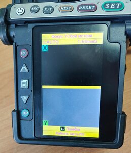

Fibercom Posted September 27, 2021 Posted September 27, 2021 Поскольку нет пояснений что значит «сошли с ума моторы» все предположения бессмысленны )) Вставить ник Quote
Alex-333 Posted September 29, 2021 Posted September 29, 2021 Приедет с участка, сам его включу, и гляну. пока непонятно, что там было по факту( по одному видео трудно что-то судить Вставить ник Quote

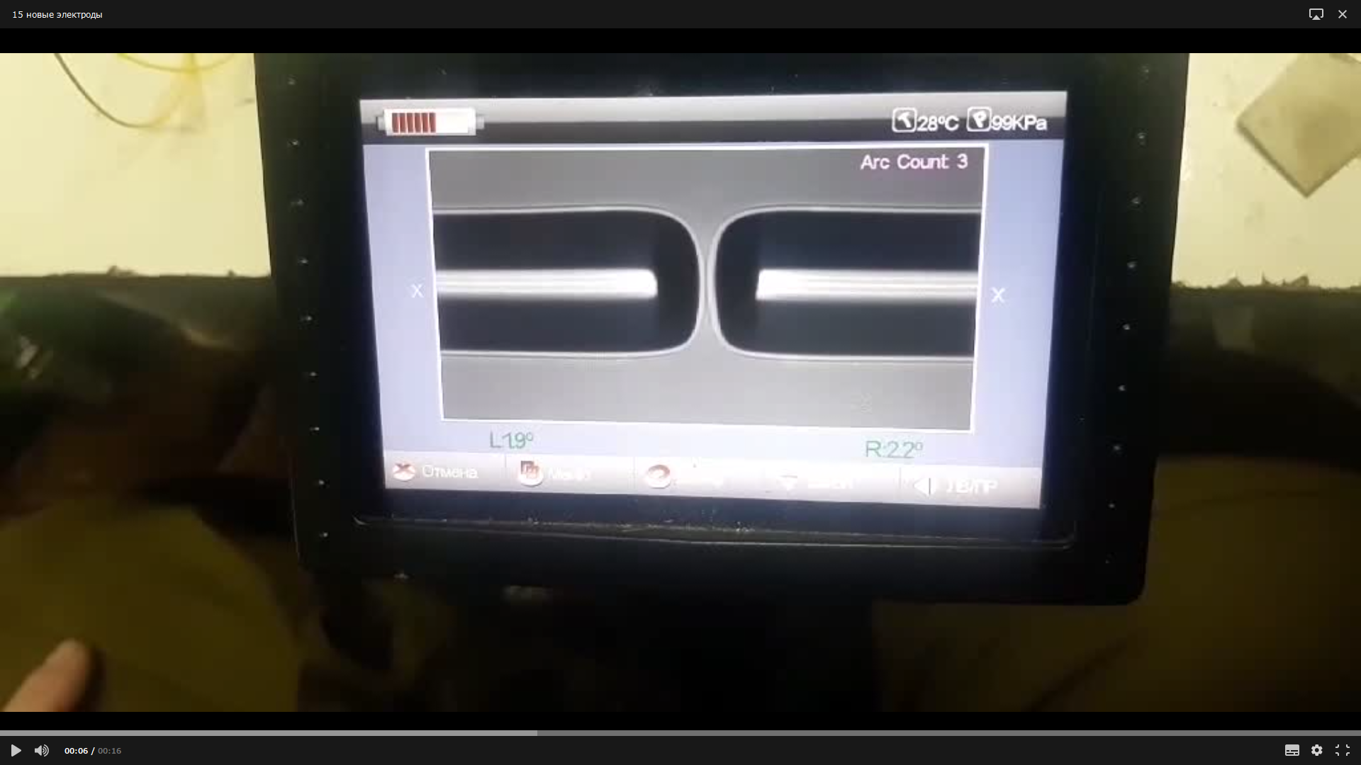

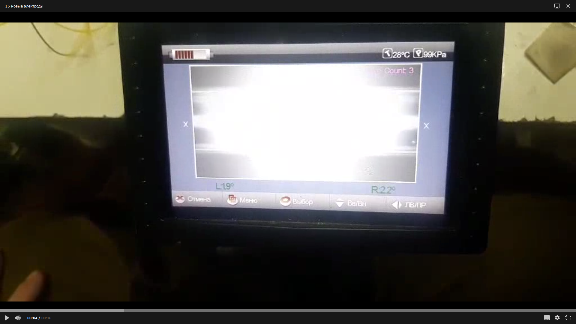

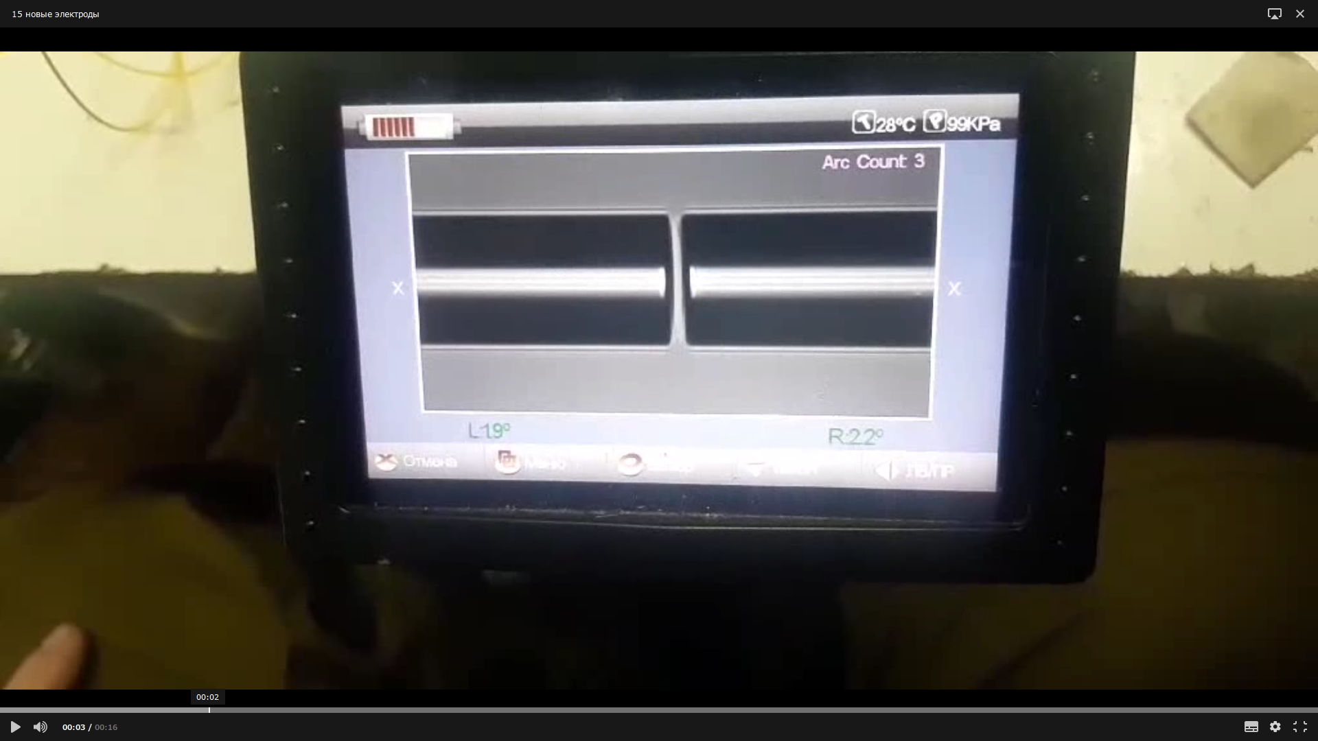

ayi18 Posted October 27, 2021 Posted October 27, 2021 (edited) 15.avi Здравствуйте. Кто то может подскажет, поменяли электроды на новые (со старыми электродами варил через раз). Сварочник IFS-15. 15.avi Edited October 27, 2021 by ayi18 Вставить ник Quote
Fibercom Posted October 27, 2021 Posted October 27, 2021 Чтото ничего не видно. И что значит через раз Вставить ник Quote
ayi18 Posted October 28, 2021 Posted October 28, 2021 (edited) Плохо варит. Один раз может сварить боле менее нормально, второе волокно вставляешь - плохая сварка С новыми электродами, не варит, а просто оплавляет волокно. 15 новые электроды.avi Edited October 28, 2021 by ayi18 Вставить ник Quote
Fibercom Posted October 28, 2021 Posted October 28, 2021 Вы калибровку дуги делали? Видео не работает. Вставить ник Quote
Fibercom Posted October 28, 2021 Posted October 28, 2021 Сами понимаете , c почти нулевой информацией без фото и видео ваш вопрос тут скоро не продвинется )) Вставить ник Quote
ayi18 Posted October 28, 2021 Posted October 28, 2021 я нажимаю на ссылку с видео, видео закачивается в папку загрузки, там открываю и показывает. Может подскажите как по другому выложить видео. Вставить ник Quote
Fibercom Posted October 28, 2021 Posted October 28, 2021 (edited) Найдите программу где расширенном редактируется величина перехлеста. Увеличить. время начального плавления уменьшить, мощность начального плавления уменьшить. зы обычно у них это программа после 7й. Такую же хрень , но на 10м сегодня регулировал. Edited October 28, 2021 by Fibercom Вставить ник Quote
[anp/hsw] Posted October 30, 2021 Posted October 30, 2021 Если через раз, но варит, то с перехлестом все нормально. Лучше посмотреть зажимы, не проскальзывает ли в них волокно? Может они для другого типа обочки (loose/tight) предназначены? Вставить ник Quote
Fibercom Posted October 30, 2021 Posted October 30, 2021 (edited) именно! типичный вариант Edited October 30, 2021 by Fibercom Вставить ник Quote
Error_404 Posted October 30, 2021 Posted October 30, 2021 для фуджа нужно зачишать чуть чуть больше если буфер не плотный волокно все равно в акриле а птом снимать акрил так можно варить со стандартными прижимкамии немного не красиво получается но действенно Вставить ник Quote
