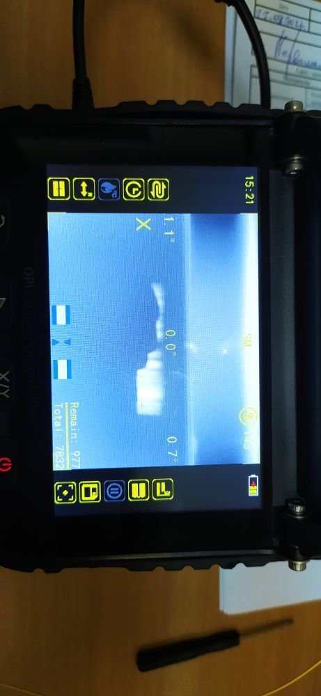

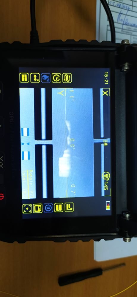

Fibercom Posted August 25, 2021 Posted August 25, 2021 (edited) нет не может быть такого. Топикстартер скорее всего уже обнаружил что у него электрод летает и удалился. либо закрутил какойто левый электрод длинный или пытался точить у него он вылетел из гнезда и стал длинным. Товарищ то новичек молчитс а мы тут гадать еще месяц будем. Edited August 25, 2021 by Fibercom Вставить ник Quote

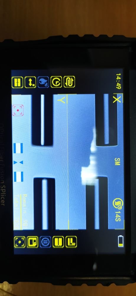

Vladimir_yarsk Posted August 25, 2021 Posted August 25, 2021 (edited) 3 часа назад, jegunda сказал: Добрый день. Проблема с Fujikura-60s, появилось пятно во время сведения волокон. Пишет "Грязное волокно" и отказывается сводить. Вмятин видимых ни на линзах, ни на зеркалах нет, пыли тоже. По всем возможным системным тестам прогнал, все прочистил Помогите, пожалуйста, у кого-нибудь была подобная проблема? С чем может быть связано, и во сколько выйдет ремонт. Спасибо Коллеги, добрый день Лично у меня была такая проблема когда снабжение нам купило дешевые электроды (неоригинал) и эти электроды немного торчали на дисплее примерно так же. Не помню какую ошибку при этом писал сварочник, но варить он отказывался Edited August 25, 2021 by stasik Вставить ник Quote
Fibercom Posted August 25, 2021 Posted August 25, 2021 И ведь народ будет продолжать говорить точить в дрели Фирм электроды нельзя длина становится на 0.05% меньше )). а сам вкручивает электроды с консервных банок. Зато магазинное новое. Вставить ник Quote
jegunda Posted August 25, 2021 Posted August 25, 2021 2 часа назад, Fibercom сказал: нет не может быть такого. Топикстартер скорее всего уже обнаружил что у него электрод летает и удалился. либо закрутил какойто левый электрод длинный или пытался точить у него он вылетел из гнезда и стал длинным. Товарищ то новичек молчитс а мы тут гадать еще месяц будем. Здравствуйте. Всем спасибо за подсказки, честно говоря не ожидал такой быстрой реакции, думал через несколько дней проверить. Действительно перед этим была проблема с электродами, коллега при работе обнаружил, что почему-то болтаются электроды и завинтил крепче, но после этого они совсем перестали работать. Я решил заменить их и поставил новые, и именно после этого начались проблемы с пятном на экране, я думал что при замене электродов случайно модет объектив задел и повредил что-нибудь. Спасибо за советы, сегодня попробую снять электроды и посмотреть Вставить ник Quote
jegunda Posted August 25, 2021 Posted August 25, 2021 Проблема решена, спасибо всем. Проблема действительно была в электродах, точнее - при установке электрод лег в "паз" неудачно и оказался чуть дальше, чем нужно было, и кончик загораживал камеру. Можно было, наверное, и самому додуматься, или хотя бы проверить это, но мне и в голову не пришло, что дело в этом - слишком уж пятно напоминало механическую вмятину, как на экране смартфона после падения. Вставить ник Quote
Fibercom Posted August 25, 2021 Posted August 25, 2021 Вроде там так все сделано чтоб таких вещей не получалось. Вставить ник Quote
jegunda Posted August 25, 2021 Posted August 25, 2021 49 минут назад, Fibercom сказал: Вроде там так все сделано чтоб таких вещей не получалось. Электроды той же длины, что и предыдущие, но торец новых ( который пластмассовый ) чуть-чуть тоньше, чем на предыдущих. От этого в пазу образовался небольшой свободный ход в пару миллиметров. Поставил старые электроды - четко становятся, а новые чуть-чуть, но болтаются. Пальцем зафиксировал в нужном положении и закрутил, помогло Вставить ник Quote

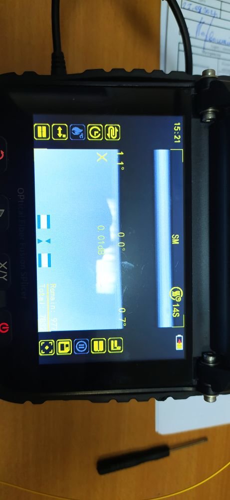

QweeD Posted August 27, 2021 Posted August 27, 2021 АВТОМАТИЧЕСКИЙ СВАРОЧНЫЙ АППАРАТ SNR-FS-6M SNR-FS-6m Ошибка по данному параметру: Авто-фокус (Автофокусировка позволяет сварочному аппарату автоматически настраивать фокусное расстояние камеры на заданное пользователем значение) В следствии этого при сварке волокон аппарат долго фокусируется , либо вообще не может сфокусироваться, и после сварки само сварочное соединение которое показывается на экране может уйти либо вверх либо вниз экрана. Как я понял причина может быть не именно в этой ошибке(Авто-фокус). Проделанные мной работы по устранению данной причины: Прочистка линз безворсовыми салфетками Сброс всех параметров к заводским настройкам Продувка прочистка видимых механизмов Устранить данную причину так и не удалось , прошу вашей помощи. Вставить ник Quote
Fibercom Posted August 27, 2021 Posted August 27, 2021 (edited) Какой обстоятельный запрос )). Только фокус не причем - вид камеры сместился вверх. Изза положения волокна в канавке либо внутри самого аппарата. бесплатно консультировать как исправить (кроме как проверить как волокно ложится канавку) тут никто не будет думаю. зы и врядли у этого нонейм вообще есть моторы фокуса )) Edited August 27, 2021 by Fibercom Вставить ник Quote
sauroneg Posted August 28, 2021 Posted August 28, 2021 @QweeD это просто сбилось из-за движения камер, он волокно у вас искал и сместил. Надо подготовить волокна голые, уложить корректно и вручную подправить положения канавок активных... Всё Вставить ник Quote

Fibercom Posted August 28, 2021 Posted August 28, 2021 (edited) Угу, особо учитывая что одна канавка не двигается. Движение камер , фраза конечно звучит красиво, но смысла в ней нет., ибо камеры неподвижны по x-y . Именно слева канавка Х надо двигать вниз но она... неподвижна, потому он двигает правой и строит весь вид вверху., зы это аппарат-табуретка, созданный командой signalfire из «корректирущей» клиники в рамках реабилитации пациентов. Его стоит игнорировать на всех обсуждениях. их первое произведение в виде ручного аппарата-игрушки было чтото. Разбирался голыми руками до мелких кусочков сразу. вот на фото это из первая (полностью ручная!) поделка. Причем они ее рекламировали как огромный скачок вперед показывали, как китаец двигает каретки руками аки ацкий ускоренный мульт. Если б их энергию по втюхиванию Этого дерьма направить на хотябы усиление конструкции...но видно ума га это совсем не хватат. хватает только на тупое тиражирование под разными невообразимыми именами на ebay и всем странам и континентам как супер современный аппарат. Edited August 28, 2021 by Fibercom Вставить ник Quote
QweeD Posted August 30, 2021 Posted August 30, 2021 В 28.08.2021 в 12:01, sauroneg сказал: @QweeD это просто сбилось из-за движения камер, он волокно у вас искал и сместил. Надо подготовить волокна голые, уложить корректно и вручную подправить положения канавок активных... Всё Спасибо огромное , помогло ! Всего вам хорошего! Вставить ник Quote
Fibercom Posted August 30, 2021 Posted August 30, 2021 Помогло то что? Каретки он и так двигал. Что то в канавке лежало? Вставить ник Quote
sauroneg Posted September 1, 2021 Posted September 1, 2021 В 30.08.2021 в 16:26, Fibercom сказал: Помогло то что? Каретки он и так двигал. Что то в канавке лежало? Скорее всего в ручном режиме поправил положение V-канавок Вставить ник Quote
Salat Posted September 1, 2021 Posted September 1, 2021 В 27.08.2021 в 19:21, QweeD сказал: АВТОМАТИЧЕСКИЙ СВАРОЧНЫЙ АППАРАТ SNR-FS-6M SNR-FS-6m Ошибка по данному параметру: Авто-фокус (Автофокусировка позволяет сварочному аппарату автоматически настраивать фокусное расстояние камеры на заданное пользователем значение) В следствии этого при сварке волокон аппарат долго фокусируется , либо вообще не может сфокусироваться, и после сварки само сварочное соединение которое показывается на экране может уйти либо вверх либо вниз экрана. Как я понял причина может быть не именно в этой ошибке(Авто-фокус). Проделанные мной работы по устранению данной причины: Прочистка линз безворсовыми салфетками Сброс всех параметров к заводским настройкам Продувка прочистка видимых механизмов Устранить данную причину так и не удалось , прошу вашей помощи. попробуйте прочистить канавки, продувка, может не помочь. Вставить ник Quote
Fibercom Posted September 1, 2021 Posted September 1, 2021 (edited) 8 hours ago, sauroneg said: Скорее всего в ручном режиме поправил положение V-канавок Большинство так и не поняло , что нужная канавка слева неподвижна и не имеет мотора? Потому изображение задирается вверх при попытке аппарата исправить ступеньку. продувка...брр куда дуть то? А куда угодно, главное дуть! Забивать матрицу пылью , себе в глаза и нос осколки волокон? Аппаратах еще на крышке писали do not use canned air! Edited September 1, 2021 by Fibercom Вставить ник Quote
