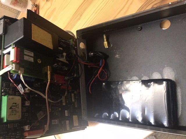

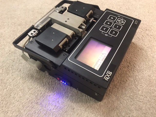

Fibercom Posted February 25, 2021 Posted February 25, 2021 (edited) В том и дело , что совсем дешевые аппараты мало кому нужны. Аппараты при наличии заказов оправдываются очень быстро. Оптим цена для частника 50-100тыср. Поработал - нет заказов - продал. зы на Siecor X77-75 прямо внутрь их корпуса довольно легко ставятся литий аккуммы 6-7ач на 5 часов работы. Edited February 26, 2021 by Fibercom Вставить ник Quote
Andrei Posted February 26, 2021 Posted February 26, 2021 В 25.02.2021 в 13:58, Fibercom сказал: на Siecor X77-75 прямо внутрь их корпуса довольно легко ставятся литий аккуммы 6-7ач на 5 часов работы. У меня лежит Siecor X75, уже без дела, что-то я не видел куда там поставить батарею внутрь, места там нет. В 25.02.2021 в 11:41, [anp/hsw] сказал: батареей от ноутбука в качестве автономного питания Я тоже таскал с собой обычную батарею на 7 Ач от ИБП, хватало на 3-4 часа. :) Сейчас им уже не варю ничего, лежит как раритет. :) Но варить может до сих пор! Вставить ник Quote
Fibercom Posted February 26, 2021 Posted February 26, 2021 (edited) 8 банок 18650. Желательно через понижающий dc-dc 12v выставить. Говорят 5+ часов варили. зы тут уже в sumitomo 36 и fsm-30s наловчились совать эти банки - было бы желание )) Edited February 26, 2021 by Fibercom Вставить ник Quote

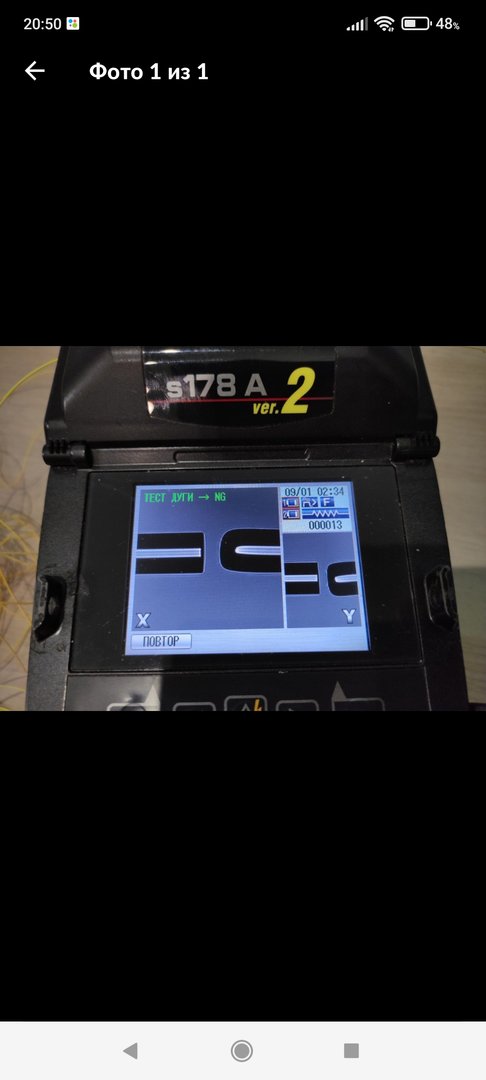

Александр178 Posted July 30, 2021 Posted July 30, 2021 Добрый день подскажите пожалуйста есть аппарат fitel 178 проблема со смещением дуги ,возил в сервис дугу поправили стал варить нормально.потом аппарат какое-то время стоял без дела .После включения произошел полный сброс с выбором языка ,и ситуация со смещением дуги вернулась ,кто нибудь сталкивался с такой проблемой ?Что делать подскажите . Вставить ник Quote
Fibercom Posted July 30, 2021 Posted July 30, 2021 (edited) Ну если после программного сбоя то сервис меню должно помочь. надо включать периодически аппарат чтоб сист батарейка заряжалась. зы вход сервис меню и что нажимать я лично за просто так сообщать тут не буду. Это и не выгодно, по чесноку, и смотреть надо по месту что крутить. зы как вариант согните электроды , чтоб стали левее их кончики. Плоскогубцы 2шт )) гнуть ессно вне аппарата. Edited July 30, 2021 by Fibercom Вставить ник Quote
root_1 Posted July 30, 2021 Posted July 30, 2021 3 часа назад, Александр178 сказал: Добрый день подскажите пожалуйста есть аппарат fitel 178 проблема со смещением дуги ,возил в сервис дугу поправили стал варить нормально.потом аппарат какое-то время стоял без дела .После включения произошел полный сброс с выбором языка ,и ситуация со смещением дуги вернулась ,кто нибудь сталкивался с такой проблемой ?Что делать подскажите . Добрый вечер ! А в какой сервис возили ? Вставить ник Quote
Fibercom Posted August 5, 2021 Posted August 5, 2021 (edited) на fitel 178 такой сброс бывает, но как правило это не критично в итоге - просто восстанавливается arc test. Ваша проблема, что фабричные установки по умолчанию слишком далеки от необходимых. только сервис паролем , зная что менять. зы насчет общей ситуации в рынке ВОЛС - звонил сегодня мне (миллениал или зумер по голосу) но ни в зуб ногой что ему нужно путает источник и приемник и главное зачем. Спросил я его по чесноку - почему так стало ? - неужто старички все резко свалили из ВОЛС и прищди новые команды без передачи опыта? - и говорит - ТОЧНО ТАК как Вы сказали! за буквально пару лет профи убыли в неизвестном направлении... Соотвественно вся старая оборудка абс непонятна молодежи. Покупают , что им впаривают типа "табуреток" и тп Итоге хоть купил нового корейца. Edited August 5, 2021 by Fibercom Вставить ник Quote

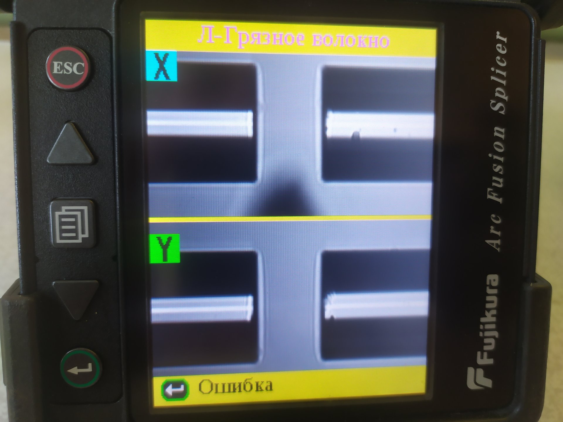

jegunda Posted August 25, 2021 Posted August 25, 2021 Добрый день. Проблема с Fujikura-60s, появилось пятно во время сведения волокон. Пишет "Грязное волокно" и отказывается сводить. Вмятин видимых ни на линзах, ни на зеркалах нет, пыли тоже. По всем возможным системным тестам прогнал, все прочистил Помогите, пожалуйста, у кого-нибудь была подобная проблема? С чем может быть связано, и во сколько выйдет ремонт. Спасибо Вставить ник Quote
Salat Posted August 25, 2021 Posted August 25, 2021 25 минут назад, jegunda сказал: Добрый день. Проблема с Fujikura-60s, появилось пятно во время сведения волокон. Пишет "Грязное волокно" и отказывается сводить. Вмятин видимых ни на линзах, ни на зеркалах нет, пыли тоже. По всем возможным системным тестам прогнал, все прочистил Помогите, пожалуйста, у кого-нибудь была подобная проблема? С чем может быть связано, и во сколько выйдет ремонт. Спасибо Это на электрод похоже, микроскопы разъехались скорее всего попробуйте выкрутить электроды и посмотреть, если пятно ушло значит я прав, и вам надо прибор в сервис на юстировку везти. Вставить ник Quote
Fibercom Posted August 25, 2021 Posted August 25, 2021 Ммм ....как при нормальном виде волокон микроскопы уехали-то? да на электрод похоже, но может и какая пыль внутри или снаружи. Вставить ник Quote
Salat Posted August 25, 2021 Posted August 25, 2021 2 минуты назад, Fibercom сказал: Ммм ....как при нормальном виде волокон микроскопы уехали-то? да на электрод похоже, но может и какая пыль внутри или снаружи. а там смещение может совсем не большим быть, и тогда он и волокна и электроды видеть может. Вставить ник Quote
