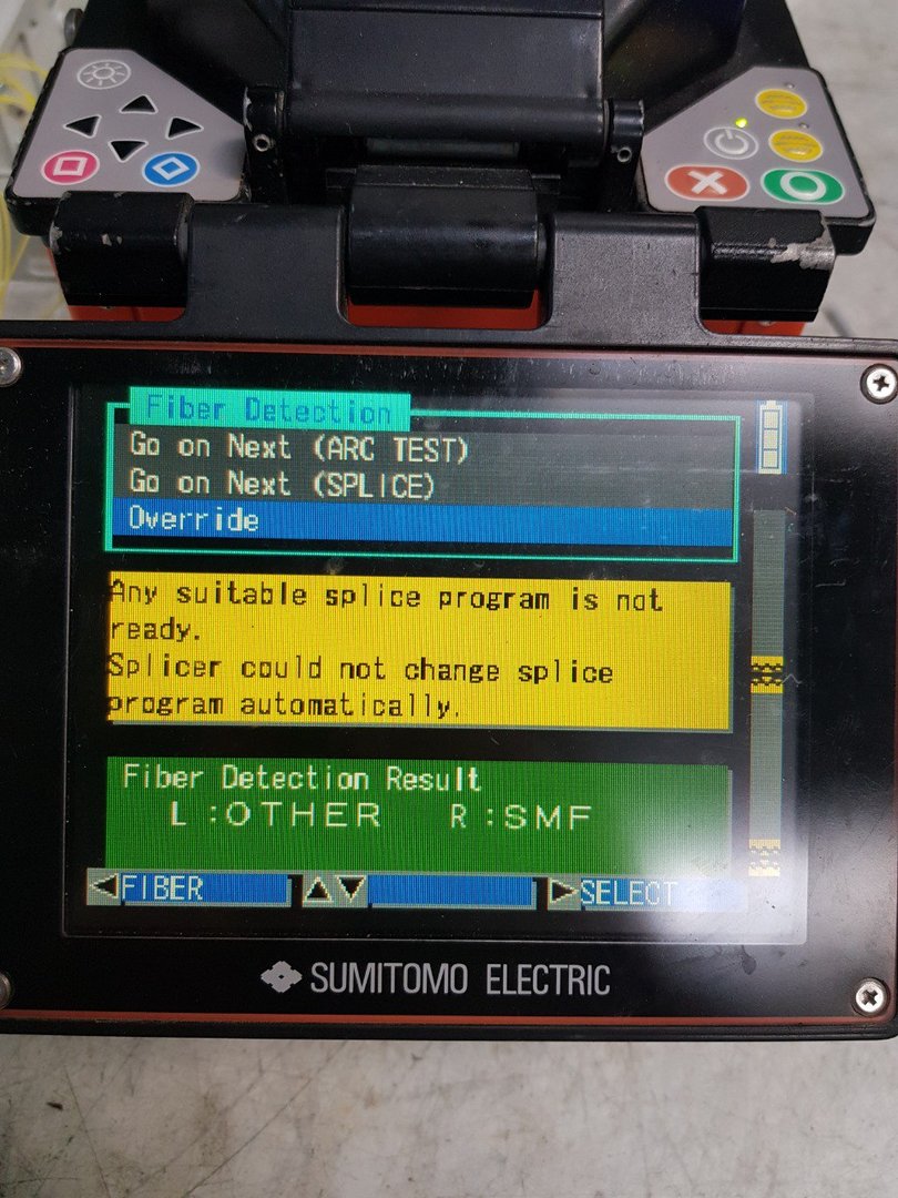

BAHbKA Posted February 19, 2020 Posted February 19, 2020 У меня Sumitomo type-39 с прошивкой 2006 года. 657 Волокно вообще не понимает и вопросов нет, только если иногда переспрашивает уверен ли в продолжении сварки. Вставить ник Quote

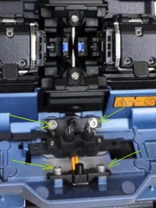

aleksanddr77 Posted April 27, 2020 Posted April 27, 2020 1 час назад, Fibercom сказал: Перестал определять тип волокна в авторежиме на Фуджикуре 62s+ первый признак либо сильно убитой оптики либо неправильного освещения волокна не центру. но не пыль. Скорее всего у меня проблема именно с неправильным освещением, т.к. проблема появилась именно после того как я тронул отвёрткой эти (на фото) болты крепления светодиодов. Долго потом подбирал положение чтобы добиться хотя бы визуально качественных сварных соединений, но определение типа волокна восстановить не удалось. Причем влияют, не вооруженным взглядом, какие то сотые доли миллимитра. У самой крышки люфты гораздо больше. Сейчас сварка варит идеально. Брака практически нет. Можно ли как то восстановить юстировку этих диодов в домашних условиях? Вставить ник Quote

imagic Posted April 27, 2020 Posted April 27, 2020 15 минут назад, aleksanddr77 сказал: Можно ли как то восстановить юстировку этих диодов в домашних условиях? Там нет никакой юстировки либо оно самоюстируется (вырезы в пластике под светодиоды), я не помню. FSM-62S в руках не держал, но на 80s снимал и ставил, никаких юстировок не проводил, всё работало. Попробуйте снять, посмотреть что там, может, светодиод как-то совсем криво стоит или плохая пайка. Если боитесь сделать хуже - то в сервис. PS. И желательно, конечно, сразу давать всю информацию, которая есть. От этого зависит точность советов. Вставить ник Quote
aleksanddr77 Posted April 27, 2020 Posted April 27, 2020 (edited) 17 минут назад, Fibercom сказал: Аппарат видит то же что и вы. Вернее даже хуже чем вы. Соотв если сердцевина стала смазанной «не такой» , не симметричной он не сможет увидеть. Можно пытаться без опыта это исправить. Зеркалами было удобней. А как это делают профессионалы? Нужно спец.оборудование или через серверное меню? Дорогая ли это операция? Вы это делаете? Edited April 27, 2020 by aleksanddr77 Вставить ник Quote
Fibercom Posted April 27, 2020 Posted April 27, 2020 (edited) Сервисное меню исправляет начальные положения кареток , световой поток подсветки и тп. спец оборуд никакого не требуется. зависит от конкретной модели. Просто надо понимать, как волокно должно выглядеть на экране , чтобы аппарат его понял. А фото волокон как они должны быть - есть в я-картинках или даже фирменных буклетах мануалах ps не знаю есть ли в 62м моторы фокусов? Или он фикс как KL-280? Вообщем фото волокна в момент ошибки надо . Ps2 И не стоит переживать что аппарат сбиватся на авто определение. Его не надо мучать , лишнее время на сварку - ставить sm auto режим сразу. Зачем полный авто делают? Edited April 27, 2020 by Fibercom Вставить ник Quote
