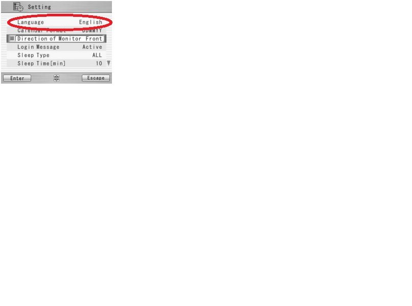

Приветствую.
Фителей проблема с языком не касается, они изначально мультиязычны. Смените язык обратно на русский вручную. Для этого зайдите в меню, выберите пункт "Настройки" (см. фото 1), затем пункт "язык" (см. фото 2), затем листайте стрелками вправо-влево, пока не выберите нужный.

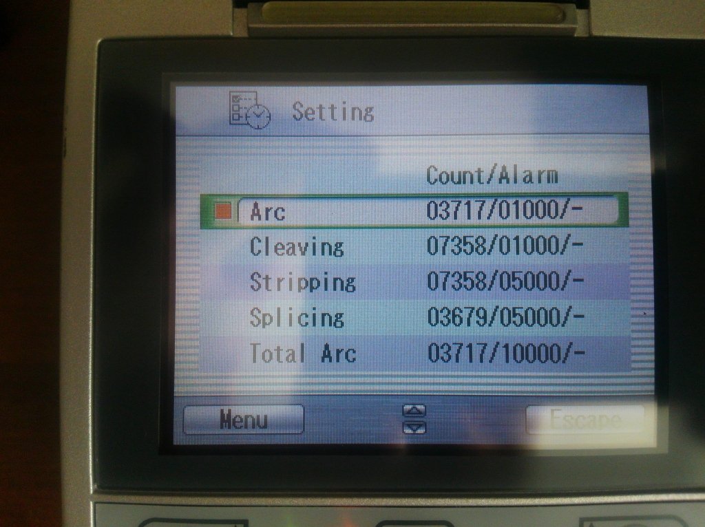

Возможная причина сброса языка - сел малый аккумулятор на материнской плате. Выберите в настройках пункт "счётчик дуги" (или как оно там переведено) и посмотрите на картину. Если все счётчики сброшены как на фото 3 - я угадал. В этом случае оставьте аппарат включённым на двое суток (можно с перерывами) для зарядки малого 3 В аккумулятора на материнской плате.
Считает просто: stripping=cleaving=2*arc, во вложении скрин этого экрана с рабочего аппарата. Цифры, конечно, очень приблизительные, но примерно оценить износ ножа и стриппера можно (при условии, что на данном аппарате всегда работают с одним и тем же скалывателем и стриппером, а не как принято у нас в российских компаниях с большим парком сварочников: стриппера, скалыватели и аккумуляторы кочуют от аппарата к аппарату).

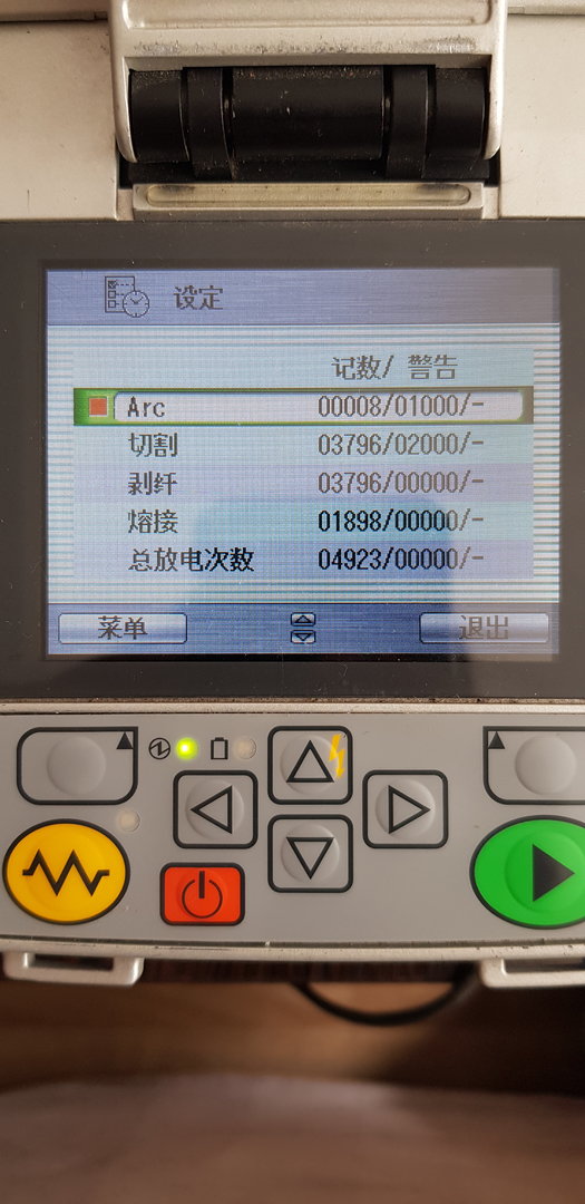

Добрый день. Нужна помощь. Сварочник Fitel S177 перестал фокусироваться в оси Y, просто непрерывно меняется резкость, после чего выдает ошибка, что за ошибка написать не могу, т.к. сварочник на китайском. Так же во время сведения волокно, левое волокно отмечается красными маркерами, а правое хаотично разбрасывает красные точки по всему волокну. Хочу попробовать сменить прошивку, но не знаю где взять, и не знаю как шить. Есть тут кто-то, кто делал это? Нужен мануал и прошивка
Приветствую. Ваш аппарат по какой-то причине плохо видит волокно по Y, вот и не может сфокусироваться. Рекомендую прочистить начисто линзы, зеркала и V-образные канавки. Ещё такое может происходить при использовании некачественных китайских электродов, отличающихся по габаритам от оригинала. Обновление прошивки не поможет.

Язык поменять не выходит, в пункте язык, их всего 2 и оба иероглифы. Линзы и зеркала вымыл дважды, не помогает, электроды стоят оригинальные. Проблемы с ним начались внезапно, на очередном волокне, пробовал сделать тест в настройках, делает все до этапа наведения резкости и выдает ошибку. Меня очень смущают красные маркеры которыми он обозначает края волокна при нормальной работе. Сейчас они рандомно разбросаны по всему экрану, выгляди как-будто у него на програмной уровне сбой какой-то. А ему как-то можно сделать хард ресет? Для полного понимания прикрепил видео.
На экране написано: "Error. The focus is wrong. The fiber cannot be cocused. It may be that the fiber is poorly cut or not clean."
Функция хард ресета мне неизвестна, поищите в мануале, может найдёте.
Запостите фото с количеством сварок, сколов и т. д., как в моих сообщениях выше на странице.

Вот что пишет.
2 часа назад, imagic сказал:
Если визуально все хорошо видно на дисплее, следовательно дело не в линзах, вручную фокусировку сделать получается, все вполне четко видно. От сюда и была идея прошить его, может програмный глюк. Не знаете как это сделать?
Нет, как его прошить я не знаю. Честно говоря, идеи иссякли. Возможно, яркость освещённости полей не соответствует необходимой, но с этом уже в сервис, сами не настроите. Хотя с чего бы ей сбиваться - тоже непонятно.
