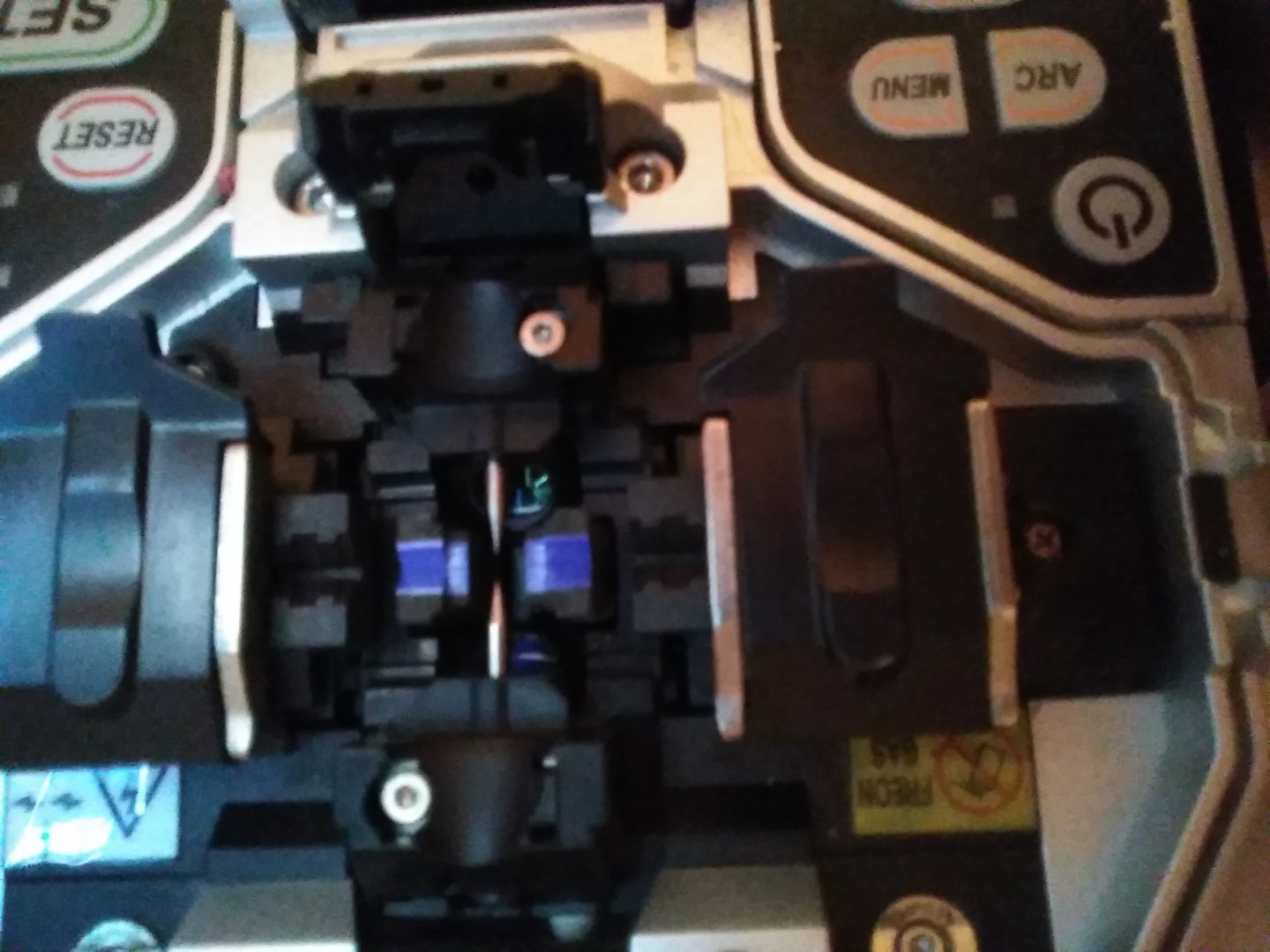

Коллеги, добрый день. У меня  с очередным фуджиком проблема. при запуске процесса сварки волокна в момент когда сводит волокна пишет дуга смещена влево и не варит, т.е. даже не делая дугу пишет такое. При этом делает очистку электродов и стабилизацию дуги.5a961327dfd5a__.thumb.jpg.4ea7768acc95e73dd67311a6f10cc83f.jpg

Электроды меняли на новые?

При запуске процесса сварки волокна в момент когда сводит волокна пишет дуга смещена влево и не варит.
Левые не качественные или давно не менялись электроды, нужно ставить оригинальные и менять через 1500 сварок.
Смените электроды на оригинальные и будет вам счастье.
коллеги, электроды менялись, всегда пользуемся только оригиналом. Здесь дело 100 % не в электродах. это какой то глюк, он иногда пропадает, ну а в данный момент аппарат вообще не может варить. проблема где-то глубже чем в замене электродов.
за совет по разборке спасибо
электроды поставили вообще новые. при простой работе он не дает дугу, сводит волокно и выводит сообщение что дуга смещена, то есть дело до дуги не доходит. а если ставить тест очистка электродов то его он делает как ни в чем не бывало, такая же ситуация с калибровкой дуги
Странная ситуация. Могу порекомендовать:
1) Обновить ПО, убедившись предварительно, что аппарат "белого" ввоза (см. 1 пост этой темы). Если покупался в ТКС - 100% "белый"
2) Кто-то что-то начудил с программой сварки и по какой-то причине нет предварительной дуги. Попробуйте сменить программу сварки.
Здесь дело 100 % не в электродах Дело в электродах вы используете левак 100%
Было то же самое один в один, брал электроды у нас в стране, стал приобретать за рубежом и проблема исчезла.
Если честно электроды нам покупает снабжение я к этим закупкам отношения не имею. однажды они взяли на пробу неоригинал, дак получилось так что при установке концы электродов было видно на дисплее и он вообще не варил. электроды которые сейчас пришли 3500 за комплект. это норм цена за оригинал?
